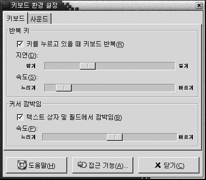

키보드 탭 섹션을 사용하여 일반 키보드 환경을 설정합니다. 키보드 접근 기능 환경 설정 도구(AccessX)를 시작하려면 접근 기능 버튼을 클릭합니다.
표 9–3에서는 구성할 수 있는 키보드 설정을 보여줍니다.
표 9–3 키보드 설정|
옵션 |
기능 |
키를 누르고 있을 때 키보드 반복 |
키보드가 반복되도록 하려면 이 옵션을 선택합니다. 키보드 반복을 사용하는 경우 키를 누른 채로 있으면 해당 키와 관련된 동작이 반복적으로 수행됩니다. 예를 들어, 문자 키를 누른 채로 있으면 해당 문자가 반복적으로 입력됩니다. |
지연 시간 |
키를 누른 후 동작이 반복될 때까지의 지연 시간을 선택합니다. |
속도 |
동작이 반복되는 속도를 선택합니다. |
텍스트 상자 및 필드에서 깜박임 |
커서가 필드 및 텍스트 상자에서 깜박이도록 하려면 이 옵션을 선택합니다. |
속도 |
슬라이더를 사용하여 커서가 필드 및 텍스트 상자에서 깜박이는 속도를 지정합니다. |
