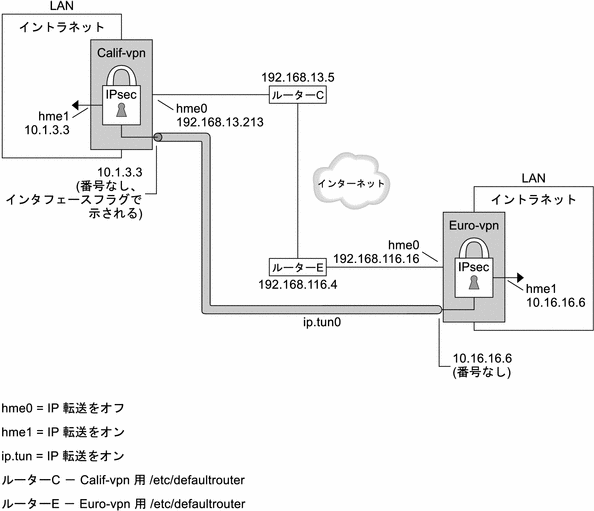

仮想プライベートネットワークを構築する方法
この手順では、インターネットで VPN を構築して組織内の 2 つのネットワークを接続する方法について説明します。また、そのネットワーク間のトラフィックを IPsec で保護する方法について説明します。
この手順は、2 つのシステム間のトラフィックを保護する方法 の手順を拡張するものです。この手順では、2 つのマシンを接続するだけでなく、これら 2 つのマシンに接続している 2 つのイントラネットを接続します。この手順における 2 つのマシンはゲートウェイとして機能します。
この手順では、次の設定がすでになされているものとします。
VPN については、仮想プライベートネットワークを参照してください。次の図は、この手順によって設定される VPN を表しています。
この図は、ヨーロッパのオフィスとカリフォルニアのオフィスを接続する VPN の詳細を示しています。
この手順では、次の構成パラメータを使用します。
パラメータ
ヨーロッパ
カリフォルニア
ホスト名
enigma
partym
システムイントラネットインタフェース
hme1
hme1
システムインターネットインタフェース
hme0
hme0
システムイントラネットアドレス (手順 8 の -point アドレスでもある)
10.16.16.6
10.1.3.3
システムインターネットアドレス (手順 8 の -taddr アドレスでもある)
192.168.116.16
192.168.13.213
インターネットルーターの名前
router-E
router-C
インターネットルーターのアドレス
192.168.116.4
192.168.13.5
トンネル名
ip.tun0
ip.tun0

  8. システムごとに、保護トンネル ip.tun0 を設定します。
    このトンネルは、IP から見たもう 1 つの物理的インタフェースを追加します。3 つの ifconfig コマンドを入力してポイントツーポイントインタフェースを作成します。
    # ifconfig ip.tun0 plumb
    # ifconfig ip.tun0 system1-point system2-point \
    tsrc system1-taddr tdst system2-taddr encr_algs 3DES encr_auth_algs MD5
    # ifconfig ip.tun0 up
    1. たとえば、enigma で次のコマンドを入力します。
      # ifconfig ip.tun0 10.16.16.6 10.1.3.3   \
      tsrc 192.168.116.16 tdst 192.168.13.213 encr_algs 3DES encr_auth_algs MD5
    2. たとえば、partym で次のコマンドを入力します。
      # ifconfig ip.tun0 10.1.3.3 10.16.16.6  \
      tsrc 192.168.13.213 tdst 192.168.116.16 encr_algs 3DES encr_auth_algs MD5
    ifconfig コマンドに渡すポリシーは、ipsecinit.conf ファイルに指定されているポリシーと同じでなければなりません。リブート時に、各システムは ipsecinit.conf ファイルに指定されているポリシーを使用します。
  9. システムごとに、hme1 と ip.tun0 インタフェースの ip_forwarding をオンにします。
    # ndd -set /dev/ip hme1:ip_forwarding 1
    # ndd -set /dev/ip ip.tun0:ip_forwarding 1
    ip_forwarding は、別のインタフェースから到着したパケットを転送できることを意味します。ip_forwarding はまた、送信するパケットがもともとは別のインタフェースから発信されたパケットである可能性も、意味します。パケットを正しく転送するには、受信インタフェースと送信インタフェースの ip_forwarding をオンにしておきます。
    hme1 インタフェースはイントラネットの内部にあるため、hme1 のip_forwarding はオンにしておきます。さらに、ip.tun0 はインターネットを通してこれら 2 つのシステムに接続されているため、ip.tun0 のip_forwarding はオンにしておきます。
    hme0 インタフェースの ip_forwarding はオフです。そのため、外部からパケットが保護イントラネットに侵入するのを防ぐことができます。外部とはインターネットを意味します。
  10. システムごとに、次のコマンドを入力して、ルーティングプロトコルによってイントラネット内のデフォルトのルートが通知されないようにします。
    # ifconfig hme0 private
    hme0 の ip_forwarding がオフになっていても、ルーティングプロトコルの実装によっては、このインタフェースを通知することがあります。たとえば、in.routed プロトコルは、イントラネット内のピアにパケットが転送される際に hme0 を有効なインタフェースとして通知する場合があります。インタフェースの private フラグを設定すれば、このような通知を防止できます。
  11. hme0 経由のデフォルトルートを手動で追加します。
    このルートは、インターネットに直接アクセスできるルーターでなければなりません。
    # pkill in.rdisc
    # route add default router-on-hme0-subnet
    1. たとえば、enigma で次のルートを追加します。
      # pkill in.rdisc
      # route add default 192.168.116.4
    2. partym で次のルートを追加します。
      # pkill in.rdisc
      # route add default 192.168.13.5
      hme0 インタフェースはイントラネットの一部ではありませんが、インターネットを介してそのピアシステムにアクセスする必要があります。hme0 は、自身のピアを見つけるために、インターネットルーティング情報を必要とします。インターネットの残りの要素にとって、VPN システムは、ルーターというよりもホストのような存在です。したがって、デフォルトルーターを使用するか、ルーター発見プロトコルを実行すれば、ピアシステムを見つけることができます。詳細については、route(1M) と in.routed(1M) のマニュアルページを参照してください。
  12. リブート後に hme0 がデフォルトルートを使用するように、defaultrouter ファイルを作成します。
    /etc/defaultrouter ファイルに hme0 のデフォルトルーターの IP アドレスを入力します。この手順により、in.rdisc デーモンがリブート時に起動しなくなります。
    1. たとえば、enigma で、そのインターネットルーターを /etc/defaultrouter ファイルに入力します。
      # vi /etc/defaultrouter
      192.168.116.4 router-E
    2. partym のインターネットルーターを partym の /etc/defaultrouter ファイルに入力します。
      192.168.13.5 router-C
  13. システムごとに、ブートシーケンスの初期にルーティングが起こらないようにします。これによって、セキュリティの脆弱性が軽減されます。
    # touch /etc/notrouter
  14. VPN がリブート後に開始するように、/etc/hostname.ip.tun0 ファイルを編集します。
    system1-point system2-point tsrc system1-taddr \
    tdst system2-taddr encr_algs 3des encr_auth_algs md5 up
    1. たとえば、enigma で、hostname.ip.tun0 ファイルに次のように追加します。
      10.16.16.6 10.1.3.3 tsrc 192.168.116.16 \
      tdst 192.168.13.213 encr_algs 3DES encr_auth_algs MD5 up
    2. partym で、hostname.ip.tun0 ファイルに次のように追加します。
      10.1.3.3 10.16.16.6 tsrc 192.168.13.213 \
      tdst 192.168.116.16 encr_algs 3DES encr_auth_algs MD5 up
  15. システムごとに、VPN パラメータの一部をブート時に設定するファイルを作成します。このファイルに /etc/rc3.d/S99vpn_setup という名前を付け、次のように入力します。
    in.routed
    in.routed を使用する代わりに、手動で /etc/rc3.d/S99vpn_setup ファイルにルートを追加することもできます。
