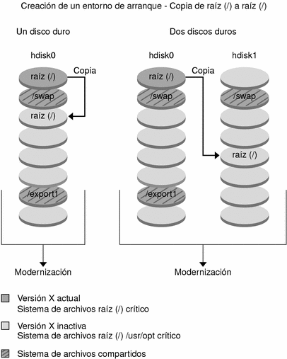

La Figura 30–1 muestra el sistema de archivos crítico raíz (/) que se ha copiado a otro segmento de un disco para crear un nuevo entorno de arranque. El entorno de arranque activo contiene el archivo raíz (/) en un segmento. El nuevo entorno es una copia exacta, con el archivo raíz (/) en un nuevo segmento. Los entornos de arranque activo e inactivo comparten los sistemas de archivos /swap y /export/home.

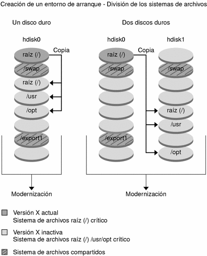

La Figura 30–2 muestra los sistemas de archivos críticos que se han dividido y copiado en los segmentos de un disco para crear un nuevo entorno de arranque. El entorno de arranque activo contiene el archivo raíz (/) en un segmento. En dicho segmento, raíz (/) contiene los directorios /usr, /var y /opt. En el nuevo entorno de arranque, el sistema de archivos raíz (/) se ha dividido y /usr y /opt se han situado en segmentos distintos. Ambos entornos de arranque comparten los sistemas de archivos /swap y /export/home.

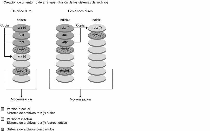

La Figura 30–3 muestra los sistemas de archivos críticos que se han fusionado y copiado en los segmentos de un disco para crear un nuevo entorno de arranque. El entorno de arranque activo contiene raíz (/), /usr, /var y /opt, cada uno de ellos en su propio segmento. En el nuevo entorno de arranque, /usr y /opt se han fusionado en raíz (/) en un solo segmento. Ambos entornos de arranque comparten los sistemas de archivos /swap y /export/home.

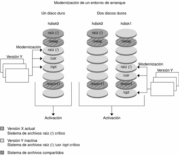

Una vez creado, un entorno de arranque permanece sin cambios mientras no se modernice. Esta operación se puede llevar a cabo en cualquier momento y no afecta a ningún archivo del entorno de arranque activo. Cuando esté preparado para realizar la modernización, active la nueva versión.
La Figura 30–4 muestra la modernización de un entorno de arranque inactivo. Para obtener información sobre los procedimientos de modernización de un entorno de arranque, consulte el Capítulo 33.

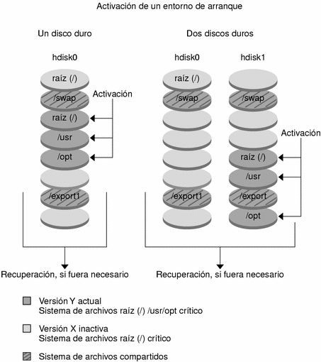

Cuando esté preparado para cambiar y convertir en activo el nuevo entorno de arranque, actívelo rápidamente y rearranque. La activación del nuevo entorno de arranque modifica éste de modo que permite arrancar con él. Los archivos se sincronizan entre los entornos de arranque la primera vez que se arranca desde un entorno recién creado. "En este contexto, "sincronizar" significa que ciertos archivos y directorios del sistema se copian del último entorno de arranque activo al entorno del que se va a arrancar. Al rearrancar el sistema, la configuración instalada en el nuevo entorno de arranque está activa. El entorno de arranque original pasa a ser el entorno inactivo. La Figura 30–6 muestra el cambio, después del rearranque, de un entorno inactivo a un entorno activo. Para obtener información sobre los procedimientos de activación de un entorno de arranque, consulte Activación de un entorno de arranque.

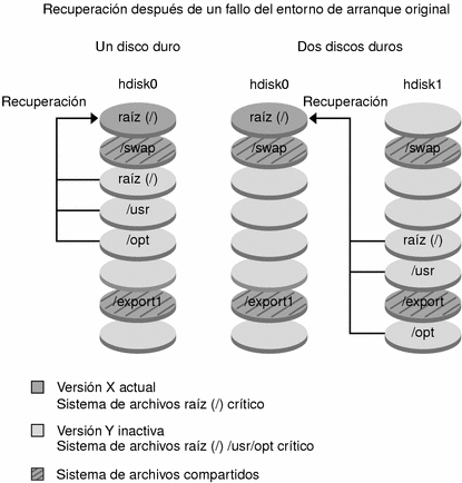

Si se produce un fallo, se puede recuperar fácilmente el entorno de arranque original, activándolo y arrancándolo. Si el nuevo entorno de arranque no se puede arrancar, deberá realizar el proceso de recuperación después de un fallo. También deberá hacerlo en caso de que el nuevo entorno arranque pero no funcione completamente o si no queda satisfecho con los resultados.
Este proceso tarda únicamente el tiempo necesario para rearrancar el sistema, con lo que es mucho más rápido que hacer una copia del original y restaurarla. El nuevo entorno de arranque que no ha podido arrancar se conserva, por lo que es posible analizar el fallo. Sólo se puede recuperar el entorno de arranque utilizado por luactivate para activar el nuevo entorno.
Para recuperar el entorno de arranque anterior:
Si el nuevo entorno arranca satisfactoriamente, pero no le gustan los resultados, simplemente ejecute el comando luactivate con el nombre del entorno anterior y rearranque.
Si el nuevo entorno no arranca, arranque el entorno anterior en modo monousuario, ejecute el comando luactivate y rearranque.
Si no puede arrancar en modo monousuario, deberá arrancar desde un soporte o desde una imagen de instalación de red, montar el sistema de archivos raíz (/) en el entorno de arranque de recuperación, ejecutar el comando luactivate y rearrancar.
Para obtener información sobre los procedimientos de recuperación después de un fallo, consulte Recuperación después de un fallo: retorno al entorno de arranque original (interfaz de línea de comandos).
La Figura 30–7 muestra el cambio que se realiza cuando se rearranca para una recuperación después de un fallo.
