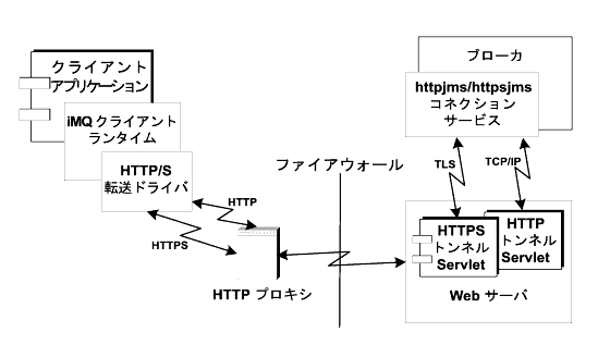

図 B-1 に、HTTP/HTTPS サポートの提供に関連する主なコンポーネントを示します。
  • クライアント側では、HTTP 転送ドライバが MQ メッセージを HTTP 要求にカプセル化し、これらの要求が正しい順番で Web サーバに送信されることを確認する
  • クライアントアプリケーションは、HTTP プロキシサーバを使用して、必要に応じてブローカと通信できる。プロキシのアドレスは、クライアントアプリケーションの起動時に、コマンド行オプションを使用して指定する。詳細は、「HTTP プロキシを使用する」を参照
  • HTTP または HTTPS トンネルサーブレット (どちらも MQ にバンドルされている) は、Web サーバに読み込まれ、JMS メッセージがブローカに転送される前に、その JMS メッセージをクライアント HTTP 要求から取り出す。また HTTP/HTTPS トンネルサーブレットは、クライアントが作成した HTTP 要求に応じて、ブローカのメッセージをクライアントに返送する。1 つの HTTP/HTTPS トンネルサーブレットが複数のブローカへのアクセスに使用される。
図 B-1    HTTP/HTTPS サポートのアーキテクチャ
図は、HTTP プロキシおよび HTTP トンネルサーブレットにより、メッセージがどのようにファイウォールを通過するかを示す。 図は文字で説明される。
  • ブローカ側では、httpjms または httpsjms コネクションサービスが、対応するトンネルサーブレットから送られてくるメッセージを開いて、非多重化する
図 B-1 に示すように、HTTP と HTTPS サポートのアーキテクチャは非常に良く似ています。主な相違点は、HTTPS (httpsjms コネクションサービス) の場合、トンネルサーブレットにクライアントアプリケーションとブローカの両方への安全なコネクションがあることです。
ブローカへの安全なコネクションは、SSL に対応したトンネルサーブレット、つまり MQ の HTTPS トンネルサーブレットを通して提供されます。このトンネルサーブレットが、コネクションを要求しているブローカに自己署名型証明書を渡します。ブローカは証明書を使用して、HTTPS トンネルサーブレットへの暗号化されたコネクションを設定します。このコネクションが確立されると、クライアントアプリケーションとトンネルサーブレット間の安全なコネクションについて、クライアントアプリケーションと Web サーバがネゴシエーションを行います。
