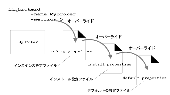

プロパティ値のマージ
起動時に、システムは異なる設定ファイルのプロパティ値をマージします。インストール時に設定された値、およびインスタンス設定ファイルに設定された値が使用され、デフォルトの設定ファイルで指定された値はオーバーライドされます。imqbrokerd コマンドオプションを使用すると、生成された値をオーバーライドできます。この方式を図 5-1 で図解します。
図 5-1    ブローカ設定ファイル
図は、コマンド行オプションが config.properties をオーバーライドし、以下順に install.properties、default options をオーバーライドする状況を示しています。
