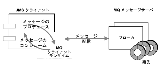

この章では、MQ メッセージングシステムについて説明します。図 2-1 に示すシステムの主要部分に重点を置き、確実なメッセージ配信を実現するための連動方法について説明します。
図 2-1    MQ システムアーキテクチャ
図は、MQ メッセージングの機能的部分を示す。 図は文字で説明される

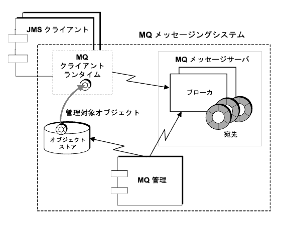

図 2-1 に示す MQ メッセージングシステムの主要部分は、次のとおりです。
  • MQ メッセージサーバ
  • MQ クライアントランタイム
  • MQ 管理対象オブジェクト
  • MQ Administration
最初の 3 項目については、次の節で説明します。最後の項目については、第 3 章「MQ の管理」で説明します。

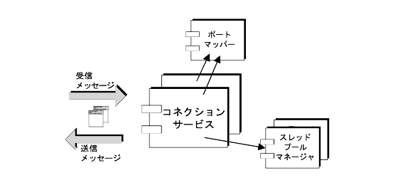

ブローカを設定して、これらのコネクションサービスの一部、またはすべてを実行することができます。図 2-3 に示すように、各サービスはスレッドプールマネージャを保持し、共通のポートマッパーサービスにサービス自体を登録します。
図 2-3    コネクションサービスのサポート
図は、コネクションサービスがポートマッパーおよびスレッドプールマネージャと通信することを示す。
各コネクションサービスは、ブローカのホスト名とポート番号で指定した特定のポートで使用できます。ポートは、静的または動的に割り当てることが可能です。MQ には、異なるコネクションサービスに動的に割り当てられたポートをマップするポートマッパーが用意されています。ポートマッパー自体は、標準のポート番号 7676 に常駐します。クライアントがブローカとコネクションをする場合、最初に、必要なコネクションサービスのポート番号を要求するポートマッパーに接続します。
jms、ssljms、admin、および ssladmin のコネクションサービスを設定する場合、これらのコネクションサービスに、静的なポート番号を割り当てることも可能ですが、これはお勧めしません。httpjms サービスと httpsjms サービスは、付録 B 「HTTP/HTTPS サポート」の表 B-1 と表 B-3 にそれぞれ示すプロパティを使用して設定します。
各コネクションサービスは、複数のコネクションをサポートするマルチスレッドです。これらのコネクションに必要なスレッドは、スレッドプールマネージャのコンポーネントが管理するスレッドプールに保存されます。スレッドプールマネージャを設定して、スレッドプールに保持されるスレッドの最小数と最大数を指定することができます。コネクションでスレッドが必要になると、スレッドプールにスレッドが追加されます。スレッドの最小数より少なくなると、システムは最小数のしきい値になるまで、スレッドをシャットダウンして、スレッドを解放します。これによってメモリのリソースが節約されます。新しいスレッドを頻繁に作成する必要がないように、最小数に十分な数を指定します。コネクションの負荷が重い場合、スレッドの数を最大数まで増やすことができます。それでも足らない場合、スレッドが利用できるようになるまで、コネクションは待機します。
スレッドプール内のスレッドは、1 つのコネクションだけに割り当てる (専用モデル) か、必要に応じて、複数のコネクションに割り当てる (共有モデル) ことができます。

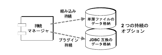

MQ は、組み込み持続モジュールとプラグイン持続モジュールがサポートしています (図 2-4を参照)。組み込み持続は、単層ファイルのデータストアに基づいています。プラグイン持続は、JDBC インタフェースを使用し、JDBC 互換のデータストアを必要とします。通常、組み込み持続の方が、プラグイン持続より処理速度が速くなりますが、JDBC 互換のデータベースシステムを使用する冗長性および管理機能を好むユーザもいます。
図 2-4    持続マネージャのサポート
図は、持続マネージャが単層ファイルストアを使用するか、またはJDBC 互換のデータストアのどれを使用するかを示す。

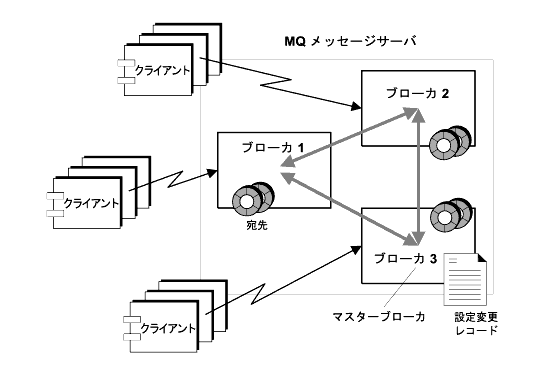

複数ブローカのアーキテクチャ
図 2-7 に示すように、複数ブローカのメッセージサーバを使用すると、クライアントのコネクションを多数のブローカに分散することができます。クライアント側から見た場合、各クライアントは個々のブローカ (クライアントの ホームブローカ) に接続し、ホームブローカがクラスタ内の唯一のブローカであるかのように、メッセージを送受信します。しかし、サーバ側から見た場合、ホームブローカは、クラスタ内のほかのブローカと並行して動作し、直接接続しているメッセージプロデューサとコンシューマに配信サービスを提供します。
通常、クラスタ内のブローカには、任意のトポロジで接続することが可能です。ただし、図 2-7 に示すように、MQ 3.0 は、完全に接続されたクラスタ、すなわち、各ブローカがクラスタ内のほかのすべてのブローカに直接接続するトポロジだけをサポートしています。
複数ブローカの設定では、各送信先のインスタンスは、クラスタ内のすべてのブローカに常駐します。また、各ブローカは、ほかのすべてのブローカに登録されたメッセージコンシューマを認識します。このため、各ブローカは、ブローカに直接接続しているメッセージプロデューサから、リモートのメッセージコンシューマにメッセージをルートし、リモートのプロデューサから、ブローカに直接接続しているコンシューマにメッセージを配信することができます。
クラスタ設定では、各メッセージプロデューサが直接接続しているブローカが、そのプロデューサによって送信されたメッセージのルートを行います。したがって、持続メッセージの格納とルートは、両方ともメッセージのホームブローカによって行われます。
図 2-7    複数ブローカ (クラスタ) のアーキテクチャ
図は、クラスター化された 3 つのブローカを示す。その内 1 つはマスターブローカである。 図は文字で説明される
管理者がブローカの送信先を作成、または破棄すると、この情報がクラスタ内のほかのすべてのブローカに自動的に伝えられます。同様に、メッセージコンシューマがホームブローカに登録された場合や、明示的、またはクライアントやネットワークの障害やホームブローカのダウンが原因で、コンシューマがホームブローカから接続を解除された場合に、コンシューマについての関連情報がクラスタ全体に伝えられます。永続サブスクリプションに関する情報も同じように、クラスタ内のすべてのブローカに伝えられます。
通常、送信先やメッセージコンシューマに関する情報を特定のブローカに伝える場合、共有リソースで変更が行われたときに、ブローカがオンラインになっている必要があります。ブローカがクラッシュして再起動していたり、新しいブローカをクラスタに動的に追加していたりして、ブローカがオフラインになっているときにこのような変更が行われると、どうなるかについて、次に説明します。
オフラインになっているブローカ (または、新規追加されたブローカ) に対応するために、MQ は、クラスタ内のすべての持続エンティティの変更記録、すなわち、作成または破棄されたすべての送信先と永続サブスクリプションの記録が保管されます。ブローカはクラスタに動的に追加されると、最初に、この 設定変更記録から送信先および永続サブスクライバの情報を読み取ります。ブローカはオンラインになったときに、現在のアクティブコンシューマに関する情報をほかのブローカと交換します。この情報を使用して、新しいブローカはクラスタに完全に統合化されます。
設定変更記録は、クラスタ内の 1 つのブローカ、すなわち、マスターブローカとして設定されているブローカで管理されます。クラスタにブローカを動的に追加する場合、マスターブローカがキーポイントになるため、常にこのブローカを最初に起動しておく必要があります。マスターブローカがオンラインになっていないと、クラスタ内のほかのブローカが初期化を実行できません。
マスターブローカがオフラインになると、ほかのブローカが設定変更記録にアクセスできなくなり、MQ は送信先と永続サブスクリプションをクラスタ全体に伝えられません。このような状況では、送信先または永続サブスクリプションを作成または破棄しようとすると (あるいは、永続サブスクリプションの再有効化のようなさまざまな関連操作を実行しようとすると)、例外が生じます。
基幹アプリケーション環境の場合、設定変更記録の偶発的な破損や、マスターブローカの障害に対応するために、設定変更記録を定期的にバックアップすることをお勧めします。これは imqbrokerd コマンドの -backup オプション (表 5-2 を参照) を使用すると実行できます。このオプションでは、設定変更記録を含んだバックアップファイルを作成する方法が提供されます。その後で、-restore オプションを使用して、設定変更記録を復元することができます。
必要に応じて、マスターブローカの役割を果たすブローカを変更することができます。これを実行するには、設定変更記録をバックアップし、適切なクラスタ設定プロパティ (表 2-10 を参照) を変更して新しいマスターブローカを指定した後、-restore オプションを使用して新しいマスターブローカを再起動します。

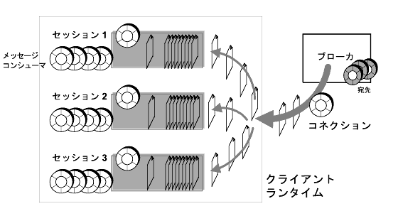

メッセージのコンシュームは、プロデュースより複雑です。ブローカの送信先に到着したメッセージは、次の条件に基づいて MQ クライアントランタイムへのコネクションを介して配信されます。
  • クライアントが、特定の送信先のコンシューマを設定している
  • コンシューマの選択基準が、特定の送信先に到着したメッセージの基準と一致している
  • メッセージの配信を開始するように、コネクションが指示されている
図 2-9 に示すように、コネクションを介して配信されるメッセージは、適切な MQ セッションに分散されます。ここで、メッセージはキューに入れられて適切な MessageConsumer オブジェクトによってコンシュームされます。メッセージは、1 つずつ各セッションキューからフェッチされ (セッションはシングルスレッドになる)、receive メソッドを呼び出すクライアントスレッドによって同期的、または MessageListener オブジェクトの onMessage メソッドを呼び出すセッションスレッドによって非同期的にコンシュームされます。
図 2-9    MQ クライアントランタイムへのメッセージの配信
図は、クライアントランタイムがコンシューミングクライアントのセッションキューをどのようにサポートするかを示す。 図は文字で説明される
ブローカはクライアントランタイムにメッセージを配信する際、メッセージにマークを付けますが、メッセージが受信、またはコンシュームされたかどうかは実際には把握していません。このため、ブローカは、ブローカの送信先からメッセージを削除する前に、クライアントがメッセージの受信を通知するのを待ちます。
MQ 管理対象オブジェクト
管理対象オブジェクトを使用すると、クライアントアプリケーションコードがプロバイダに依存しなくなります。これはクライアントアプリケーションが使用するオブジェクトに、プロバイダに依存しない方法で、プロバイダ固有の実装と設定情報をカプセル化することによって実現できます。管理対象オブジェクトは、管理者が作成および設定し、ネームサービスに格納されます。クライアントアプリケーションは、標準 JNDI 検索コードを介して管理対象オブジェクトにアクセスします。
MQ には、ConnectionFactory と Destination の 2 つのタイプの管理対象オブジェクトが用意されています。どちらもプロバイダの固有情報をカプセル化し、クライアントアプリケーション内でいろいろな方法で使われます。ConnectionFactory オブジェクトは、メッセージサーバへのコネクションを作成する際に使用され、Destination オブジェクトは、物理的な送信先を識別する際に使用されます。
管理対象オブジェクトで、MQ メッセージサーバの制御および管理を非常に簡単に行うことができます。
  • クライアントアプリケーションをあらかじめ設定した ConnectionFactory オブジェクト (「管理対象オブジェクトの属性」を参照) にアクセスさせることによって、コネクションの動作を制御できる
  • 既存の物理的な送信先に対応するあらかじめ設定した Destination オブジェクトに、クライアントアプリケーションをアクセスさせることによって、物理的な送信先の拡散を制御できる。ただし、ブローカの自動作成機能を無効にしておく必要がある(「自動作成 (および管理者によって作成) された送信先」を参照)
  • クライアントアプリケーションが設定したメッセージヘッダーの値をオーバーライド (「管理対象オブジェクトの属性」を参照) することによって、MQ メッセージサーバのリソースを制御できる
この仕組みによって、MQ の管理者はメッセージサーバの設定詳細を管理することが可能となり、同時に、クライアントアプリケーションがプロバイダに依存しなくなります。このため、クライアントアプリケーションは、プロバイダ固有の構文およびオブジェクトの命名規則 (「JMS プロバイダへの非依存性」を参照)、またはプロバイダ固有の設定プロパティを把握する必要がありません。
管理対象オブジェクトは、第 7 章「管理対象オブジェクトの管理」に示すように、MQ の管理ツールを使用して作成します。管理対象オブジェクトを作成する場合、オブジェクトを作成するときに設定した MQ 固有の設定値が、クライアントアプリケーションによって変更されないように、オブジェクトを読み取り専用に設定することができます。つまり、クライアントコードが読み取り専用の管理対象オブジェクトに、属性値を設定することはできませんし、「クライアントの起動時の属性値のオーバーライド」に示すように、管理者がクライアントアプリケーションの起動オプションを使用して、これらの値をオーバーライドすることもできません。
クライアントアプリケーションは、ConnectionFactory と Destination の両方の管理対象オブジェクトをインスタンス化することができますが、それは、管理対象オブジェクトの基本目的 (MQ の管理者が、アプリケーションに必要なブローカリソースの制御とそのパフォーマンスの調整を行えるようにする) が徐々に失われます。また、管理対象オブジェクトを直接インスタンス化すると、クライアントアプリケーションは、プロバイダに依存しないものではなく、プロバイダに依存したものになります。
