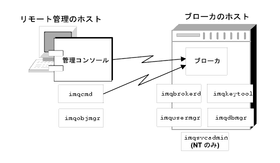

MQ の管理ツールは、コマンド行ユーティリティとグラフィカルユーザインタフェース (GUI) 管理コンソールの 2 つのカテゴリに分類されます。コンソールは、ユーティリティ (imqcmd) と Object Manager ユーティリティ (imqobjmgr) の 2 つのコマンド行ユーティリティの機能を兼ね備えています。コンソール (および、これらの 2 つのコマンド行ユーティリティ) を使用すると、ブローカをリモートで管理したり、MQ の管理対象オブジェクトを管理したりすることができます。その他のコマンド行ユーティリティ (imqbrokerd、imqusermgr、imqdbmgr、および imqkeytool) は、図 3-1 に示すように、関連するブローカと同じホスト上で実行する必要があります。

図 3-1    ローカルおよびリモートの管理ユーティリティ
図は、imqcmd および imqobjmgr がリモートホストに存在し、ほかのすべてのユーティリティはブローカのホストに存在する必要があることを示す。
MQ のユーティリティはすべて、コマンド行インタフェース (CLI) からアクセスできます。ユーティリティコマンドは、この章の後続の節で説明するように、共通の形式、構文規則、およびオプションを共有します。コマンド行ユーティリティの使用方法については、後続の章でさらに詳しく説明します。
