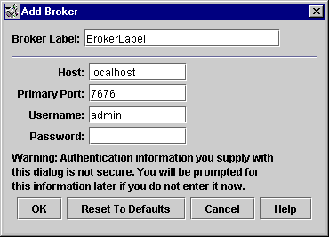

  1. ナビゲーションペインの「Brokers (ブローカ)」をクリックし、「Add Broker (ブローカを追加)」を選択します。
  2. 「Broker Label (ブローカのラベル)」フィールドに MyBroker と入力します。
    これにより、管理コンソールでブローカを識別するラベルが作成されます。
    「Add Broker」ダイアログ。 ボタンは、左から右へ「OK」、「Reset to Defaults」、「Cancel」、「Help」
    ダイアログで指定されたデフォルトのホスト名 (localhost) と、プライマリポート (7676) を控えておきます。あとで、クライアントがこのブローカへのコネクションを設定するのに必要なコネクションファクトリを設定するときに、この値を指定する必要があります。
    「Password (パスワード)」フィールドは空欄のままにしておきます。パスワードは、コネクションを実行するときに指定したほうがより安全です。
  3. 「OK」をクリックして、ブローカを追加します。
