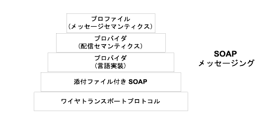

図 5-1 に、SOAP メッセージングの実装に使用される層を示します。この章では、SOAP と言語実装層に注目します。
図 5-1    SOAP メッセージング層
図は、SOAP メッセージングに必要な機能別層を示す。 図は文字で説明される
次の節では、先ほどの図に示した各層について詳しく説明します。この章の以降の部分では、SOAP と言語実装層に注目します。

SOAP メッセージングを行うために実際に必要なのは、ワイヤトランスポート層と SOAP 層です。送信するメッセージを定義する XML ドキュメントの作成や、メッセージを一方から送信し、もう一方で受信するための HTTP コマンドの作成も可能です。この場合、クライアントは、指定された URL へ同期方式でメッセージを送信することしかできません。残念ながら、このようなメッセージングの有効範囲と信頼性はかなり制限されています。このような制限を克服するため、SOAP メッセージングには、プロバイダ層とプロファイル層が追加されています。
プロバイダ層
図 5-1 では、プロバイダ層を言語実装と配信セマンティクスの 2 つの機能部分として示しています。
プロバイダ言語実装では、API 呼び出しを使って、SOAP に準拠した XML メッセージを作成できます。任意の JAXM が実装されていれば、Java クライアントは、SOAP メッセージとそのすべての部分を Java オブジェクトとして定義できます。クライアントは、JAXM を使ってコネクションを作成し、これを使ってメッセージを送信することもできます。同様に、Java で書かれた Web サービスも同じ (または別の) JAXM API 実装を使って、メッセージの受信、逆アセンブル、メッセージの受信の通知を行うことができます。

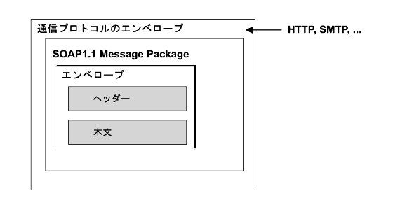

SOAP 仕様には、SOAP メッセージの 2 つのモデルが記述されています。1 つは完全に XML でエンコードされたモデルであり、1 つは XML 以外のデータの含む添付ファイルを送信元が追加できるようにするモデルです。次の 2 つの図を参照して、各モデルの SOAP メッセージの部分を確認してください。JAXM を使って SOAP メッセージとその部分を定義すると、この情報を理解しやすくなります。
図 5-3 は、添付ファイルのない SOAP モデルを示します。このパッケージには、SOAP エンベロープ、ヘッダー、本体が含まれています。ヘッダーはオプションです。
図 5-3    添付ファイルのない SOAP メッセージ
図は、エンベロープに同封されたメッセージ本体とヘッダーを示す。さらに、エンベロープはメッセージパッケージに同封され、メッセージパッケージ通信プロトコルエンベロープに同封される
JAXM を使って SOAP メッセージを構築するとき、どちらのモデルを採用するかを指定する必要はありません。添付ファイルを追加すると、図 5-4 のようなメッセージが構築されます。追加しない場合は、図 5-3 のようなメッセージが構築されます。
図 5-4 は、添付ファイル付きの SOAP メッセージを示します。添付ファイルの部分には、イメージファイル、プレーンテキストなどどのような種類のコンテンツでも含めることができます。メッセージの送信元は、添付ファイル付きの SOAP メッセージを作成するかどうかを指定できます。メッセージの受信先も、添付ファイルをコンシュームするかどうかを指定できます。
1 つまたは複数の添付ファイルを含むメッセージは、メッセージのすべての部分を含む MIME エンベロープに同封されます。JAXM では、クライアントが添付ファイル部分を作成すると、MIME エンベロープが自動的に生成されます。メッセージに添付ファイルを追加した場合、MIME ヘッダーに、その添付ファイル内のデータのタイプを指定する必要があります。

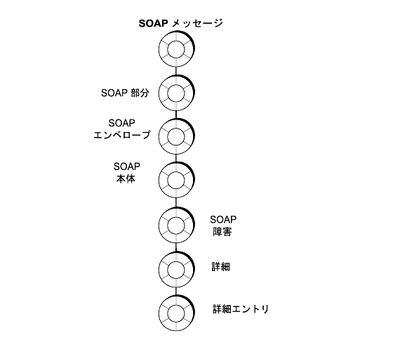

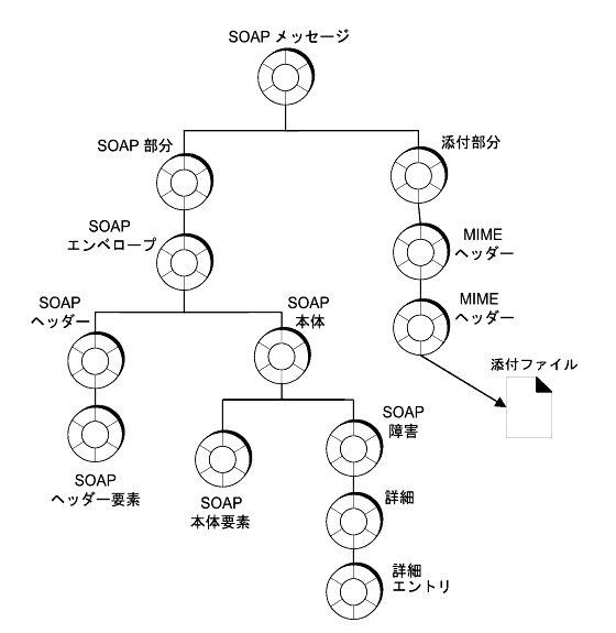

SOAP メッセージオブジェクト

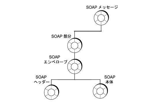

図 5-5 に示すように、SOAP メッセージオブジェクトはオブジェクトツリーを形成します。javax.xml.soap パッケージには、ツリーオブジェクトの派生元となるクラスやインタフェースがすべて定義されています。
図 5-5    SOAP メッセージオブジェクト
図は、SOAP メッセージオブジェクトを構成するオブジェクトの階層を示す。 図の後に長い説明がある
[D]
上図に示されるように、SOAPMessage オブジェクトはSOAP 部分と添付ファイル部分の 2 つの部分に分けられるオブジェクトのコネクションです。重要なことは、添付ファイル部分に XML 以外のデータが含まれている可能性があることです。
メッセージの SOAP 部分のエンベロープには、本体 (データや障害情報を含む) とオプションのヘッダーが含まれています。JAXM を使って SOAP メッセージを作成すると、本体要素だけを作成する必要がある場合でも、SOAP 部分、エンベロープ、および本体が作成されます。このためには、本体要素の親、つまり SOAP 本体を取得する必要があります。
SOAPMessage ツリー内のオブジェクトに移動するには、次のコードに示されるように、ルートからツリー内を移動していく必要があります。たとえば、SOAPMessage MyMsg を作成したとします。この場合、次のような呼び出しで SOAP 本体を取得できます。
SOAPPart MyPart = MyMsg.getSOAPPart();
SOAPEnvelope MyEnv = MyPart.getEnvelope();
SOAPBody MyBody = envelope.getBody();
ここで、本体要素の名前を作成し (「ネームスペース」を参照)、SOAPMessage に本体要素を追加します。
たとえば、次のコードで本体要素の名前 (XML タグ表現) を作成します。
Name bodyName = envelope.createName("Temperature");
次のコードで本体要素を本体に追加します。
SOAPBodyElement myTemp = MyBody.addBodyElement(bodyName);
最後に、次のコードで本体要素 bodyName のデータを定義します。
myTemp.addTextNode("98.6");

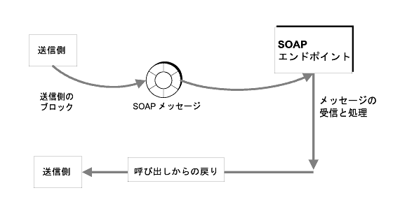

ポイントツーポイントコネクションを使って、要求 - 応答メッセージングモデルを確立します。要求 - 応答モデルは 図 5-6 に示すとおりです。
図 5-6    要求 - 応答メッセージング
図は、クライアントがエンドポイントにメッセージを送信し、エンドポイントが受信、処理を行い、送信元に返信するプロセスを示す。

    作成されたメッセージには、次の図に示す部分がすべて含まれます。
    図は、初期化済みオブジェクト (部分、エンベロープ、ヘッダー、および本体) を持つ SOAP メッセージを示す
    この時点では、メッセージのコンテンツはありません。コンテンツを追加するには、SOAP 本体要素を作成し、その名前とコンテンツを定義して、SOAP 本体に追加する必要があります。
    メッセージの各部分にアクセスするには、親要素上で get メソッドを呼び出して子要素を取得することにより、ツリー内を移動する必要があります。たとえば、SOAP 本体に移動するには、SOAP 部分と SOAP エンベロープを取得することから開始します。

SOAP メッセージは、サーバサイド上でエラー報告を行う特殊な要素および形式を備えています。要求処理時に発生したエラーを報告するため、SOAP メッセージ本体に SOAP 障害要素が含まれることがあります。SOAPFault オブジェクトを含む SOAP メッセージは、サーバサイドで作成され、サーバからクライアントに返されます。この SOAP メッセージは、メッセージの送信元に対して、予想外の動作をすべて報告します。
図 5-8 に示されるように、SOAP 障害オブジェクトは、SOAP 本体の子オブジェクトとして、SOAP メッセージオブジェクトに含まれています。詳細オブジェクトおよび詳細エントリオブジェクトは、受信済みのメッセージの本体の形式が不正である場合と、受信済みのメッセージの本体に不適切なデータが含まれている場合以外は不要です。この場合、詳細エントリオブジェクトは、不正な形式のデータを説明するために使用されます。
図 5-8    SOAP 障害要素
図は、障害情報を含む SOAP メッセージの階層 (SOAP 部分、エンベロープ、本体、障害、詳細、および詳細エントリ) を上位から下位方向に順に示す。

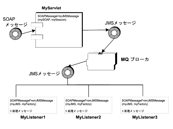

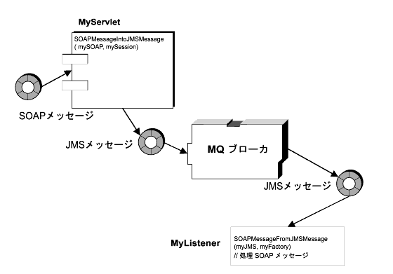

MQ には、JMS API を使って SOAP メッセージを送受信するときに役立つユーティリティが付属しています。このユーティリティでは、MQ の高信頼メッセージングサービスを活用するため、SOAP メッセージを JMS メッセージに変換することができます。さらに、受信側では、JMS メッセージを SOAP メッセージに変換し直し、JAXM API を使って処理することができます。
SOAP ペイロードを含む JMS メッセージを送受信または処理するには、次の処理を行います。
  • com.sun.messaging.xml.MessageTransformer ライブラリをインポートします。このユーティリティのメソッドを使って、SOAP メッセージと JMS メッセージ間の変換を行います。
  • SOAP メッセージを転送する前に、MessageTransformer.SOAPMessageIntoJMSMessage メソッドを呼び出す必要があります。このメソッドは SOAP メッセージを JMS メッセージに変換します。変換後の JMS メッセージを通常の JMS メッセージと同様に送信します。プログラムの簡便化のため、SOAP メッセージの受信専用の送信先を選択しておくことをお勧めします。つまり、SOAP メッセージの送信先となる特定のキューまたはトピックを作成し、この送信先には SOAP メッセージだけを送信するようにします。
    SOAP メッセージを JMS メッセージに変換するときは、次のような呼び出しを行う必要があります。
    Message myMsg= MessageTransformer.SOAPMessageIntoJMSMessage
                           (SOAPMessage, Session);
    Session 引数は、Message をプロデユースする時に使用するセッションを指定します。
  • 受信側では、通常の JMS メッセージの場合と同様にして、SOAP ペイロードを含む JMS メッセージを取得します。その後、MessageTransformer.SOAPMessageFromJMSMessage ユーティリティを使用して SOAP メッセージを抽出し、JAXM を使って SOAP メッセージを逆アセンブルしたあと、その他の処理を行います。たとえば、SOAPMessage を取得する場合は、次のような呼び出しを行います。
    SOAPMessage myMsg=  MessageTransformer.SOAPMessageFromJMSMessage
                             (Message, MessageFactory);
    MessageFactory 引数は、ユーティリティが特定の JMS Message から SOAPMessage を構築するとき使用するメッセージファクトリを指定します。

例 1 : SOAP 処理の延期
最初の例 (図 5-9) では、着信 SOAP メッセージはサーブレットによって受信されます。SOAP メッセージを受信したサーブレット MyServlet は、MessageTransformer ユーティリティを使って、このメッセージを JMS メッセージに変換し、高い信頼性でアプリケーションに転送します。このアプリケーションは、受信した JMS メッセージを SOAP メッセージに再変換し、SOAP メッセージのコンテンツを処理します。
サーブレットが SOAP メッセージを受信する仕組みについては、「SOAP サービスの作成」を参照してください。
図 5-9    SOAP 処理の延期
図は、SOAP 処理の延期を示す。 図は文字で説明される
SOAP メッセージを JMS メッセージに変換して、JMS メッセージを送信するには

例 2 : SOAP メッセージのパブリッシュ
次の例 (図 5-10) では、着信 SOAP メッセージはサーブレットによって受信されます。サーブレットは、SOAP メッセージを JMS メッセージとしてパッケージ化し、トピックに転送 (高信頼) します。このトピックに加入している各アプリケーションは、JMS メッセージを受信し、SOAP メッセージに再変換して、そのコンテンツを処理します。
図 5-10    SOAP メッセージのパブリッシュ
図は、どのように SOAP メッセージが JMS メッセージに変換され、複数のリスナにパブリッシュされるかを示す。この場合、各リスナは JMS メッセージを SOAP メッセージに変換する
JMS メッセージをキューではなくトピックに送信する点を除けば、この処理は、前の例とまったく同じ方法で行われます。コード例 5-7 に、MQ を使って SOAP メッセージをパブリッシュする例を示します。
