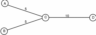

図 3-1 に示すネットワークがあると仮定します。図中の数字はリンクの容量を示します (単位は任意)。
ホスト C がトラフィックを生成しない場合、Solaris Bandwidth Manager を使用する必要はありません。リンク CD の容量が、リンク AC とリンク BC の両方で同時に配信できるトラフィックの合計に対して充分なためです。ただし、ホスト C がトラフィックを生成する場合、ホスト C で Solaris Bandwidth Manager を使用して、リンク CD 上のトラフィックフローを調節する必要があります。
リンク AC の容量が 10 に増えた場合、ホスト C はトラフィックを生成するかどうかに関わらず、潜在的なボトルネックとなります。リンク AC とリンク BC の両方で同時に配信できるトラフィックの合計がリンク CD の容量を超えるためです。この場合、ホスト C で Solaris Bandwidth Manager を使用しても問題は解決しません。ホスト C ではなく、ホスト A で Solaris Bandwidth Manager を使用して、トラフィックがホスト C の容量を超える可能性をなくす、または減らす必要があります。ホスト C がトラフィックを生成しない場合、ホスト A で Solaris Bandwidth Manager を使用するだけでおそらく十分です。ホスト C がトラフィックを生成する場合、ホスト A とホスト C の両方で Solaris Bandwidth Manager を使用してください。
利用するネットワークのある地点で Solaris Bandwidth Manager の設定を計画するときは、トラフィックフローの上流にある他の Solaris Bandwidth Manager の設定内容も考慮する必要があります。たとえば、ホスト A において、ftp-from-A クラスが、リンク AC の容量を 2 を超えて使用しないように設定されている場合、ftp-from-A クラスが、リンク CD の容量を 2 より多く使用することはありません。
