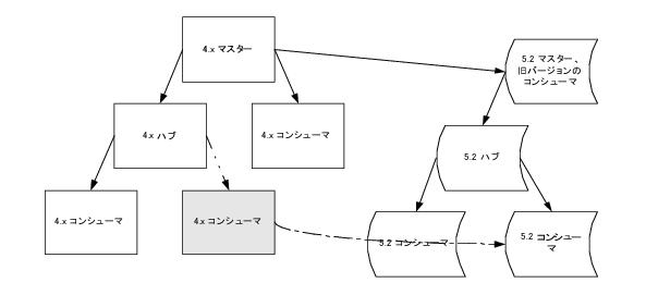

図 2-3 は、4.x 分岐を置き換える最初の手順を示します。
アップグレードの間、すべての分岐がレプリケーションの更新の受信を停止することに注意してください。この中断は、アップグレードのために、アップストリームの 4.x コンシューマを停止したときに始まり、4.x コンシューマを再起動したときに終了します。
手順で説明されているように、クライアントが利用可能な最新の更新を要求する場合は、クライアントの要求を別の分岐のコンシューマに転送することもできます。
図 2-3    アップグレード中の 4.x 分岐の例 − 手順 1
アップグレードにおける最初の手順の 4.x 分岐

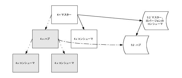

図 2-4 は、4.x 分岐を置き換える次の手順を示します。
図 2-4    アップグレード中の 4.x 分岐の例 − 手順 2
アップグレード中の 4.x 分岐

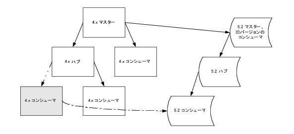

図 2-5 は、4.x 分岐を置き換える次の手順を示します。
図 2-5    アップグレード中の 4.x 分岐の例 − 手順 3
アップグレード中の 4.x 分岐

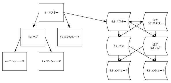

図 2-8 は、新しいトポロジに追加されたマスター、ハブ、およびさらに追加されたレプリケーションアグリーメントを示します。
図 2-8    5.2 トポロジへのサーバーの追加
追加された新しいサーバー
アップグレードプロセスの完了後、さらにサーバーを追加することもできます。

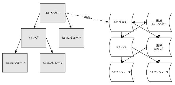

図 2-9 は、古い 4.x マスターから新しい 5.2 マスターへのレプリケーションアグリーメントの削除を示します。
図 2-9    レプリケーションアグリーメントの削除
トポロジ間のリンクの解除
クライアントの要求を転送し、レプリケーションアグリーメントを削除した後に、4.x サーバーを無効にすることができます。

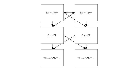

5.x デュアルマスターのアップグレードを 2 つのコンシューマに供給する 2 つのハブにレプリケートする場合について検討します。この節では、5.2 サーバーを使用するトポロジへアップグレードするための手順を示します。
図 2-11 は、アップグレードする前の 5.x トポロジを示します。
図 2-11    既存の 5.x トポロジの例
既存の 5.x トポロジ

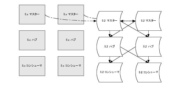

図 2-15 は、アップグレード後の 5.2 トポロジを示します。この時点では、古いトポロジのサーバーは解除され、新しいサーバーが 5.2 トポロジに追加されています。
図 2-15    アップグレード後の 5.2 トポロジの例
古いトポロジから置き換わった新しいトポロジ
ここで、クライアントの要求が 5.2 トポロジに転送されています。
