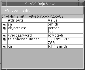

「表示 (View)」コマンドを使用して、ディレクトリ内のエントリに対して定義されている属性を調べます。図 2-11 に、Deja の「表示 (View)」ウィンドウを示します。1 つのエントリに対して開くことができる「表示 (View)」ウィンドウは 1 つだけです。エントリの変更後に「表示 (View)」ウィンドウを再表示するには、そのエントリの「表示 (View)」をもう一度使用します。元の「表示 (View)」ウィンドウが新しい「表示 (View)」ウィンドウで置き換えられます。

表示ウィンドウには、選択したエントリに対応する属性と値のリストが示されます。各属性の横にアイコンがあります。
この属性の値は 1 つだけです。必須属性に値が割り当てられていない場合は、「作成 (Create)」または「変更 (Modify)」パネルでも使用されます。 |
この属性には複数の値が割り当てられていますが、表示されるのは最初の値だけです。矢印をクリックすると、他の値が表示されます。 |
この属性には複数の値が割り当てられていて、すべて表示されます。矢印をクリックすると、最初の値を残して、他のすべての値が表示されません。 |
