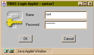

  3. root とそのパスワードを使用してログインします。

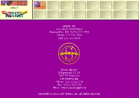

  4. TAS スフィアアイコンをクリックします。
    Graphic
    次のような TotalAdmin メニューフレームが表示されます。
    Graphic
    初期設定ウィザードをまだ実行していなければ、「Initial Setup」と「Documentation」の 2 つのオプションだけが表示されます。

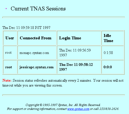

2.5 現在の TNAS セッションの表示
現在の TNAS セッションを表示するには、次のリンクをたどります。他の TNAS ユーザーを一覧表示して、互いの管理作業が干渉しないように注意します。
制御フレーム -> TNAS 管理アイコン ->「Current TNAS Sessions」
次のような「Current TNAS Sessions」画面が表示されます。
Graphic
