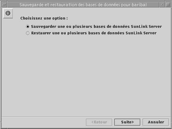

  5. Dans le volet Affichage, double-cliquez sur Tâches puis double-cliquez sur Sauvegarder et restaurer les bases de données.
    L'écran qui s'affiche présente les options de sauvegarde et de restauration.
    Graphic
  6. Sélectionnez Sauvegarder une ou plusieurs bases de données SunLink Server, puis cliquez sur Suite.

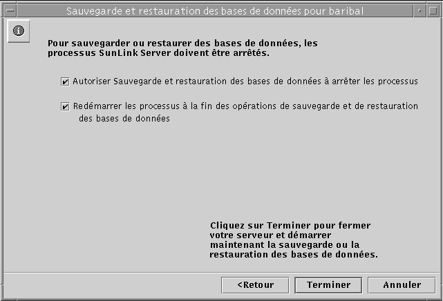

    L'écran qui s'affiche vous permet de spécifier si vous voulez que l'assistant Sauvegarde et restauration des bases de données se charge de l'arrêt et du redémarrage du serveur.
    Graphic
    Le logiciel serveur doit être arrêté puis redémarré toutes les fois que l'assistant accomplit une tâche de maintenance. Si vous ne choisissez pas l'option "Autoriser Sauvegarde et restauration des bases de données à arrêter les processus," vous serez dans l'impossibilité de poursuivre la tâche de sauvegarde. Si vous choisissez l'option relative à l'arrêt automatique des processus SunLink Server par l'assistant, vous serez également invité à indiquer si vous voulez que ce même assistant redémarre le serveur une fois les tâches accomplies.
  8. Choisissez si vous voulez que l'assistant Sauvegarde et restauration des bases de données se charge de l'arrêt et du redémarrage, puis cliquez sur Terminer.

  2. Dans le volet Affichage, double-cliquez sur Tâches puis sur Sauvegarde et restauration de bases de données.
    Graphic
  3. Sélectionnez Restaurer une ou plusieurs bases de données SunLink Server, puis cliquez sur Suite.

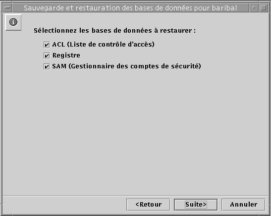

    L'écran qui s'affiche comporte la liste des bases de données que vous pouvez restaurer.
    Graphic
  5. Sélectionnez tous les fichiers de bases de données que vous voulez restaurer puis cliquez sur Suite.
    Graphic
    Le logiciel serveur doit être arrêté puis redémarré toutes les fois que l'assistant accomplit une tâche de maintenance. Si vous ne choisissez pas l'option "Autoriser Sauvegarde et restauration des bases de données à arrêter les processus," vous serez dans l'impossibilité de poursuivre la tâche de restauration. Si vous choisissez l'option relative à l'arrêt automatique des processus SunLink Server par l'assistant, vous serez également invité à indiquer si vous voulez que ce même assistant redémarre le serveur une fois les tâches accomplies.
  6. Choisissez si vous voulez que l'assistant Sauvegarde et restauration des bases de données se charge de l'arrêt et du redémarrage, puis cliquez sur Terminer.

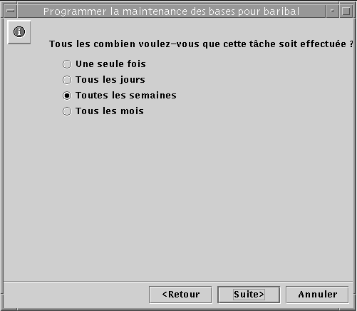

    L'écran qui s'affiche vous permet de spécifier la fréquence des tâches de maintenance : une seule fois, tous les jours, toutes les semaines ou tous les mois. La valeur par défaut est toutes les semaines.
    Graphic
  12. Sélectionnez la fréquence à laquelle vous voulez que les tâches de maintenance soient exécutées puis cliquez sur Suite.
