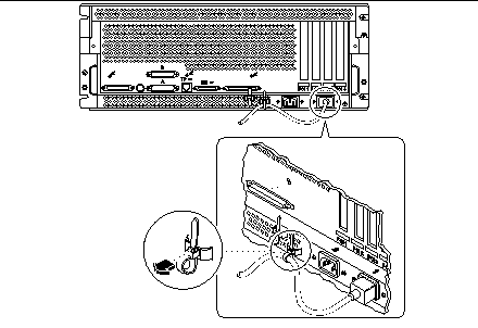

Una volta installato in rack il sistema, collegare il cavo di alimentazione CA alla presa di corrente che reca l'etichetta (1) sul retro del sistema. Avvalersi di una fascetta stringicavi (se necessario) e collegare l'altra estremità del cavo a una presa di corrente CA con messa a terra.
Utilizzare la fascetta stringicavi con base antideformazione per evitare la rimozione accidentale o involontaria del cavo di alimentazione CA dalla presa. Si tratta di fascette stringicavi in plastica poste su una base inserita nel pannello posteriore del sistema. Avvalersi di queste fascette per organizzare i cavi di alimentazione una volta installati nelle prese CA nel server.
Per applicare la fascetta, avvolgerne l'estremità libera attorno al cavo di alimentazione CA, quindi inserirla attraverso l'apertura sulla base antideformazione. Tirare l'estremità per stringere la fascetta.
Per rilasciare la fascetta dal cavo di alimentazione CA, sollevare la linguetta posta sulla base antideformazione e allentare la fascetta stringicavi.
