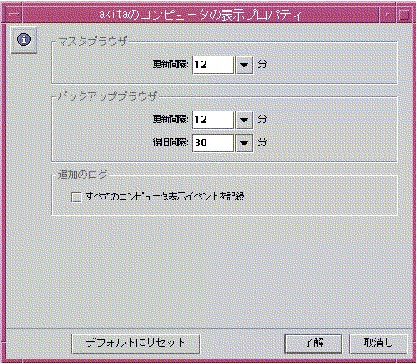

  4. ドロップダウンリストとチェックボックスを使用して、マスタブラウザとバックアップブラウザの更新間隔と復旧間隔、リストに含めるブラウズイベントを変更することができます。
    [すべてのコンピュータ表示イベントを記録] を選択すると、デフォルトで設定されているより多くのイベントリストを記録することができます。
    マスタブラウザとバックアップブラウザの更新間隔には、「0」よりも大きい値を入力する必要があります。
  5. [了解]、[取消し]、または [デフォルトにリセット] をクリックします。
    [了解] をクリックして設定を変更すると、SunLink Server Manager は表示サービスを自動的に再起動して変更を有効にします。

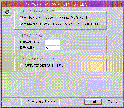

  4. 以下の説明に従ってファイル名のマッピングポリシーを作成、または変更します。
    • Windows for Workgroups を実行中のクライアントマシンがある場合は、[8.3 形式のファイルシステムへのマッピングを有効にする] を選択します。
    • [Windows NT 形式のファイルシステムへのマッピングを有効にする] を選択すると、Windows NT では無効な文字で作成された Solaris のファイル名を「有効な」文字に変更します。
    • デフォルトを変更したい場合は、[接尾辞の区切り文字] テキストフィールドに新しい値を入力します。デフォルトの区切り文字は、チルド (‾) です。
    • デフォルトの 3 文字から設定を変更する場合には、[接尾辞の長さ] テキストフィールドに新しい値を入力します。この値は区切り文字を含みません。
      • 大文字と小文字の両方を使用してファイル名を作成したり、ファイルを探すときに大文字と小文字を区別する場合には [大文字小文字の混在をサポートする] を選択します。このボックスを選択すると性能が低下する場合があるので注意してください。

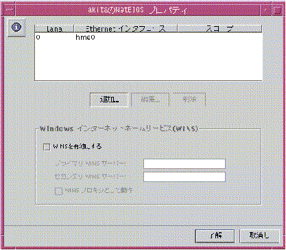

NetBIOS ポリシーの編集方法
  1. SunLink Server Manager を使用して、NetBIOS ポリシーを設定する SunLink Server システムにログオンします。
    詳細は、「SunLink Server Manager を使用してログオンする方法」を参照してください。設定を変更するにはスーパーユーザーとしてログオンする必要があります。
  2. [ポリシー] をダブルクリックします。
  3. [NetBIOS] をダブルクリックします。
    次の画面が表示されます。
    Graphic
    NetBIOS プロパティウィザードは、有効なネットワークデバイス、自動的に割り当てられた Lana 番号、スコープ (割り当てられている場合) を表示します。ウィザードで Ethernet インタフェースの Lana エントリの追加、編集、削除を実行できます。
  4. Ethernet インタフェーステーブルで、構成したいデバイス名をクリックして強調表示します。
    NetBIOS についての詳細は、「3.4.3 NetBIOS」を参照してください。
  5. インタフェースとその Lana エントリに対して追加、編集、削除を行うかを選択します。
    • インタフェースと Lana エントリを追加する場合は、次の手順に進みます。
    • インタフェースと Lana エントリを編集する場合は手順 7 に進みます。
    • インタフェースと Lana エントリを削除する場合は手順 8 に進みます。

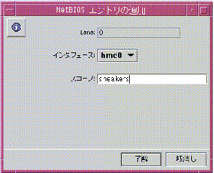

  6. [追加] をクリックします。
    次の画面が表示されます。
    Graphic
    1. インタフェースのドロップダウンリストをクリックして、追加する有効なインタフェースを選択します。
    2. [スコープ] テキストフィールドに追加デバイスを管理する適用範囲名を入力します (省略可)。
      適用範囲名は、A から Z までの大文字と小文字、0 から 9 までの数字、すべての標準記号で構成され、最大 63 文字まで含むことができます。
    3. [了解] をクリックします。
  7. [編集] をクリックします。
    次の画面が表示されます。
    Graphic
    1. インタフェースのドロップダウンリストをクリックして、ローカルシステムに別の有効なインタフェースを割り当てます。
    2. [スコープ] テキストフィールドで、編集されたデバイスを管理する適用範囲名の編集または作成を行います(省略可)。
    3. [了解] をクリックします。

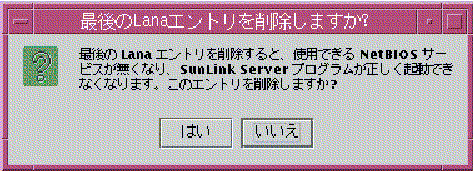

  8. [削除] をクリックします。
    このマシンで唯一有効なインタフェースを削除しようと試みると、次の画面が表示されます。
    Graphic
    1. [はい] をクリックするとインタフェースが削除されます。 [いいえ] をクリックすると操作は取り消されて画面が消えます。

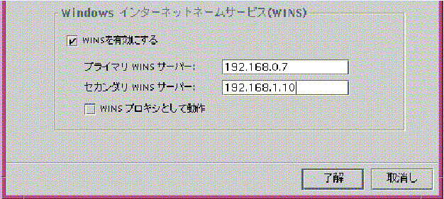

WINS の構成方法
  1. SunLink Server Manager を使用して、WINS サービスを構成する SunLink Server システムにログオンします。
    次の画面が表示されます。
    Graphic

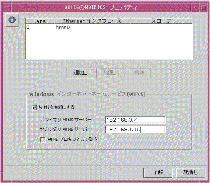

    [NetBIOS プロパティウィザード] に WINS 構成の選択肢が表示されます。
    • Windows インターネットネームサービス (WINS) を有効にするかどうかを選択します。
    • 構成するシステムを WINS プロキシにするかどうかを選択します。
    • プライマリとセカンダリの WINS サーバーを IP アドレスで指定します。
  4. ローカルシステムで WINS を有効にするには、[WINSを有効にする] のチェックボックスをクリックします。
    次の画面が表示され、3 つの WINS 構成を選択することができます。
    • プライマリ WINS サーバー
    • セカンダリ WINS サーバー
    • WINS プロキシ
    Graphic
  5. 対応するテキストフィールドに、プライマリ WINSサーバーと任意でセカンダリ WINS サーバーの IP アドレスを入力します。
    プライマリ WINS サーバーとセカンダリ WINS サーバーの詳細については、「WINS プロキシ」を参照してください。
  6. システムを WINS のプロキシとして動作させるかどうか選択します。
    詳細は 「WINS プロキシ」を参照してください。
  7. [了解] をクリックします。

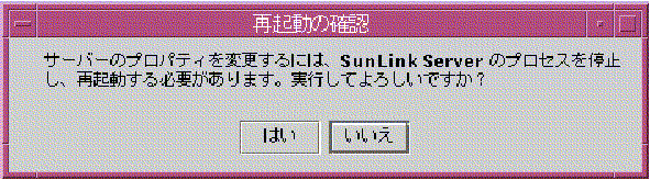

    次のような画面が表示され、SunLink Server プログラムと NetBIOS ドライバを再起動して変更を有効にするように通知されます。Graphic
    プログラムを停止してすぐに再起動するか、後で再起動するかを選択します。または、変更をキャンセルします。
    次回 SunLink Server プログラムを開始するまで、指定した変更は有効になりません。
    注 -
    [WINS を有効にする] オプションを選択しても SunLink Server プログラムの再起動後は自動的に開始されません。システムのコマンド行で net start wins と入力するか、SunLink Server Manager ツールを使用して手動でサービスを開始する必要があります。詳細は 「個別サービスの開始方法」を参照してください。SunLink Server プログラムを構成して、WINS サービスを自動的に開始することはできますが、lanman.ini ファイルを編集する必要があります。詳細は「WINS サービスを自動的に開始する方法」 を参照してください。

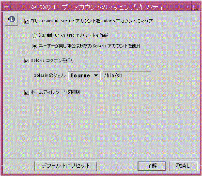

ユーザーアカウントのマッピングポリシーの編集
  1. SunLink Server Manager を使用して、ユーザーアカウントのマッピングポリシーを設定または編集する SunLink Server システムにログオンします。
  3. [ユーザーアカウントのマッピング] をダブルクリックします。
    次の画面が表示されます。
    Graphic
  4. 次の説明に従って、ユーザーアカウントマッピングを設定または編集します。(これらのポリシーの詳細については、「3.4.6 /etc/passwd ファイルのユーザーアカウントマッピング」を参照してください。)
    • [新しい SunLink Server アカウントを Solaris アカウントにマップ] を選択すると、SunLink Server システムで管理している Windows NT のドメインに新しいユーザーアカウントを作成したときに、このユーザーに対応する一意の Solaris アカウントを同時に作成します。このオプションを選択した場合は、このリストの残りのオプションについての説明に進んでください。
    • [常に新しい Solaris アカウントを作成] オプション、または [ユーザーが同じ場合は既存の Solaris アカウントを使用] を選択します。Solaris アカウントは、Windows NT と SunLink システムの両方に別々に存在しているので注意してください。
      注 -
      [常に新しい Solaris アカウントを作成] オプションを選択すると、システムはローカルの /etc/passwd ファイルにのみ新しい Solaris アカウントを作成します。サイトで NIS または NIS+ のような Solaris ネームサービスを使用している場合は、このオプションを選択しないでください。
    • [Solaris ログオンを許可] を選択、または選択を解除することによって、Solaris アカウントを持つユーザーが Windows NT と SunLink Server ソフトウェアのアカウントを別々に使用することを認めるかどうかを選択します。[Solaris ログオンを許可] を選択した場合は、ドロップダウンリストの [Solaris のシェル] を使用してコマンドシェルを選択するか、[その他] を選択してテキストフィールドにシェル名を入力します。
    • [ホームディレクトリを同期] を選択すると、SunLink Server ホームディレクトリと Solaris ホームディレクトリを自動的に同期するようになります。(次の注を参照してください。)
      注 -
      [ホームディレクトリを同期] オプションは、mapuname コマンドを使用して Windows NT と Solaris アカウントを関連付けしたサイトや Solaris アカウントをローカルの /etc/passwd ファイルに保持している場合 (例 : NIS または NIS+ ネームサービスを使用しない場合) に便利です。このような状況でこのオプションを選択した場合、Windows NT のユーザーマネージャツールを使用してユーザーの Windows NT ホームディレクトリを SunLink Server システム上の共有のパスに変更すると、/etc/passwd が編集され、ユーザーの Solaris アカウントがサーバー上の同じホームデイレクトリになります。
  5. [了解]、[取消し] または [デフォルトにリセット] をクリックします。

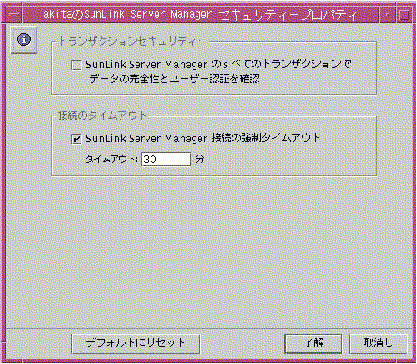

SunLink Server Manager のトランザクションをセキュリティー保護する方法
  1. SunLink Server Manager を使用して、SunLink Server Manager セキュリティーポリシーを設定する SunLink Server システムにログオンします。
  3. [SunLink Server Manager セキュリティー] をダブルクリックします。
    次の画面が表示されます。
    Graphic
  4. 以下のうちの 1 つ、または両方を実行します。
    1. [トランザクションセキュリティー] ボックスを選択すると、SunLink Server Manager トランザクションのユーザー確認が行われます。これにより、公開鍵のシグニチャーが呼び出され、サーバーとクライアント間を通過するデータが保護されます。
    2. [接続のタイムアウト] ボックスをクリックして、SunLink Server Manager の接続が切れるまでの時間を指定します。テキストフィールドに時間を指定します。
