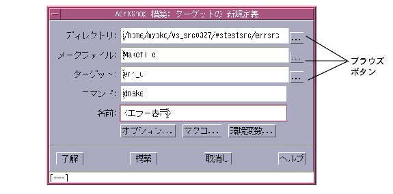

構築パラメータは、「ターゲットの新規定義」ダイアログおよび「ターゲットの編集」ダイアログを使用して指定します。この 2 つのダイアログの基本的な構成は同じです。新しい WorkShop ターゲットの指定には「ターゲットの新規定義」ダイアログを使用し、既存の WorkShop ターゲットの編集には「ターゲットの編集」ダイアログを使用します。図 9-2 は「ターゲットの新規定義」ダイアログです。
図 9-2   「ターゲットの新規定義」ダイアログ
「ターゲットの新規定義」および「ターゲットの編集」ダイアログボックスには、表 9-2 に示す項目があります。
表 9-2   「ターゲットの新規定義」ダイアログボックスの項目
項目 説明
「ディレクトリ」フィールド 構築ディレクトリのパスを入力します。ブラウズボタンをクリックしてディレクトリを選択することもできます。
「メークファイル」フィールド メークファイルを指定します (デフォルトのファイル名は makefile) 。ブラウズボタンをクリックしてメークファイルを選択することもできます。
「ターゲット」フィールド ターゲットを指定します。ブラウズボタンをクリックすると「ターゲット選択」ダイアログボックスが開きます。
「コマンド」
フィールド
構築コマンドを入力します。デフォルトのコマンドは dmake です。
「名前」フィールド 指定したディレクトとメークファイル、ターゲットの組み合わせに名前を付けることができます。指定した名前は、メニューピックリスト上でターゲットを示すために使用されるだけです。ターゲットに名前を付けなかった場合、メニューピックリストには、「ディレクトリ: makefile 中のターゲット」と表示されます。名前を付けることによって構築ターゲットを区別することができ、同じディレクトリとメークファイル内に複数の構築ターゲットがある場合に便利です。
「オプション」ボタン 構築パラメータを変更できます。
「マクロ」ボタン 構築に渡すマクロの追加、変更、書き換え、削除を行うことができます。
「環境変数」ボタン 構築に渡す環境変数の追加、変更、削除できます。
「了解」ボタン 構築パラメータを適用してダイアログを終了します。
「構築」ボタン 構築パラメータを適用してターゲットを構築します。
「取消し」ボタン 変更内容を適用せずにダイアログを終了します。
「ヘルプ」ボタン ダイアログに関するオンラインヘルプが表示されます。

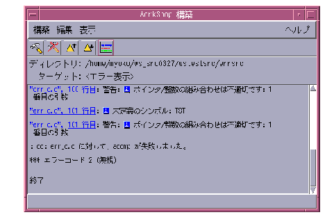

構築プロセスにテキストエディタを統合することにより、構築エラーの修正プロセスが容易になります。構築が失敗した場合は、「構築」ウィンドウの構築出力表示区画に構築エラーメッセージが表示されます。構築エラーメッセージには、そのエラーが含まれているファイルへのハイパーテキストリンク (下線付きで強調表示されます) があります (図 9-3 参照)。「構築」ウィンドウ内の下線付きのエラーをクリックするとテキストエディタが開き、そのエラーを含むソースファイルが表示されます。
各エラー行には、そのエラーが存在しているファイル名、エラーが発生した行番号、エラーメッセージが示されます。
図 9-3   構築出力表示区画に表示された構築エラー
C コンパイラによって出力されたエラーメッセージの構築エラーメッセージ部分には、情報アイコン ( ) が表示されます。このアイコンをクリックすると、そのエラーに関する情報を示すポップアップウィンドウが表示されます
注 - 出力をハイパーテキストリンクに変換して生成できるのは、サンのコンパイラだけです。サンのコンパイラを呼び出さない構築コマンドを使用した場合、「構築」ウィンドウに表示された構築エラーからソースファイルへのリンクは作成されません。

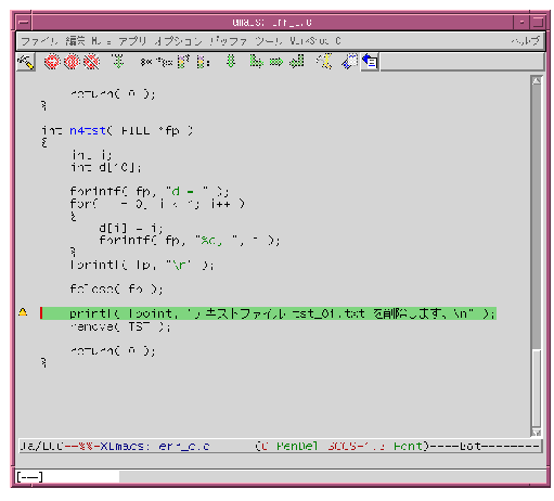

下線が付いているエラーをクリックすると、テキストエディタが起動され、エラーが存在しているソースファイルが表示されます。ソースファイルのエラー行は強調表示され、その行の左側にエラーグリフが表示されます (図 9-4 参照)。
キーボードショートカットの F4 (次のエラー) および Shift+F4 (前のエラー) を使用することによって、テキストエディタのウィンドウにフォーカスを置いたまま構築エラー間を移動できます。
図 9-4   エラーが存在するソースファイルをテキストエディタのウィンドウに表示
エラーの修正
「構築」ウィンドウとエディタを使用して構築エラーを修正する手順は次のとおりです。
1. 「構築」ウィンドウの出力表示区画で強調表示されているエラーをクリックします。
エディタのウィンドウが開き、エラーが存在するソースファイルが表示されます。エラー行は強調表示され、カーソルがその行に置かれています。黄色で強調表示されているのが、現在のエラーです。
2. エラーのあるソースファイルを編集します。
3. 「構築」ウィンドウで「次のエラー」ツールバーボタンをクリック (または、キーボードショートカット F4 を使用) し、テキストエディタの次の構築エラーの場所に移動します。
「次のエラー」ボタンをクリックすると、構築出力の次のエラーが強調表示され、同時にテキストエディタ内の対応するソース行も強調表示されます。
