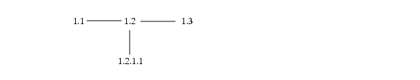

フリーズポイントツールは、ファイルの最後にチェックインされたデルタを保存します。このデルタは、デフォルトのデルタと同じである場合も、異なる場合もあります。次の例では、デフォルトのデルタは 1.3 です。最後にチェックインされたデルタが 1.2.1.1 の場合、フリーズポイントツールが保存するのは、その 1.2.1.1 です。

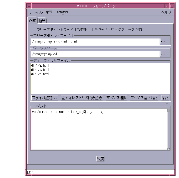

「フリーズポイント」ウィンドウの「作成」タブが表示されます (図 8-2 参照)。
図 8-2 「フリーズポイント」ウィンドウの「作成」タブフリーズポイントツールの「作成」タブには、表 8-1 に示す項目があります。
フリーズポイントファイルの作成
1. 「ワークスペース管理」ウィンドウから「TeamWare」「フリーズポイント」を選択し、「フリーズポイント」ウィンドウを開きます。
- 「作成」タブが表示されます (図 8-2 を参照)。
2. 「フリーズポイントファイル」フィールドにフリーズポイントファイル名を入力します。デフォルトのファイル名であるfreezepoint.outをそのまま使用することもできます。フリーズポイントツールを起動すると、「フリーズポイントファイル」フィールドに自動的に
freezepoint.outが表示されます。このファイル名の前には、フリーズポイントツールを起動したディレクトリのパス名が付けられています。このフィールドを書き換えて任意のフリーズポイントファイルのパス名を入力できます。絶対パス名ではないパス名は、フリーズポイントツールを起動したディレクトリに対する相対パス名とみなされます。3. 「ワークスペース」フィールドにソースワークスペース名を入力します。フリーズポイントツールを起動すると、「ワークスペース」フィールドに、
CODEMGR_WS環境変数で指定されているワークスペースが自動的に設定されます。この変数の設定がなく、フリーズポイントツールを起動したディレクトリがワークスペース内の階層であった場合は、そのワークスペースのパス名が「ワークスペース」フィールドに設定されます。4. 「ディレクトリとファイル」区画に、保存するディレクトリとファイルのリストを作成します。
- 「ファイル追加」ボタンをクリックして、「ファイル追加」ダイアログボックスを開きます。
- 保存するファイルを選択します。
- ファイル名をクリックして選択状態にします。Shift キーを押しながらクリックすることによって、複数のファイルをまとめて選択することもできます。
- 「リストにファイルを追加」をクリックして、選択したファイルを「ディレクトリとファイル」区画に追加します。
- 「全ディレクトリの読み込み」ボタンをクリックすると、「ディレクトリとファイル」区画に「
./」と表示されます。これは、ワークスペース階層全体が保存対象になることを示しています。
5. 「コメント」区画にコメントを入力します (省略可)。
- このコメントはフリーズポイントファイルに格納され、後で参照できます。
6. 「作成」ボタンをクリックします。
- 「フリーズポイント」ウィンドウの左下のカウンタに、フリーズポイント処理の進行状況が表示されます。
2. 「フリーズポイントファイルの更新」のチェックボックスをクリックします。3. 「フリーズポイントファイル」フィールドにフリーズポイントファイル名を入力します。デフォルトのファイル名であるfreezepoint.outをそのまま使用することもできます。4. 「ワークスペース」フィールドの右側にある「...」ボタンをクリックしてワークスペースを選択するか、「ワークスペース」フィールドにワークスペース名を入力します。5. 「ファイル追加」をクリックして、「ディレクトリとファイル」リストにファイルとディレクトリを追加します。6. 「コメント」区画にコメントを入力します (省略可)。7. 「更新」をクリックします。既存のフリーズポイントファイルに指定されているワークスペースをフリーズポイント処理する場合は、「デフォルトワークスペースの使用」チェックボックスを選択します。

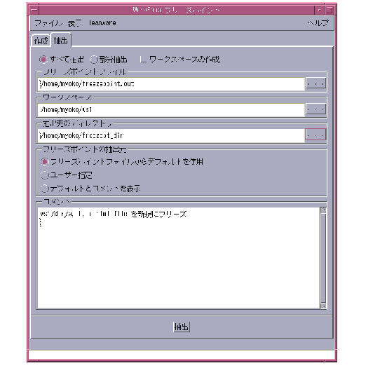

2. 「抽出」タブをクリックします。
- 「抽出」タブが表示されます (図 8-4 を参照)。
3. 「フリーズポイントファイル」フィールドに既存のフリーズポイントファイルのパス名を入力します。
- 絶対パス名でないパス名は、フリーズポイントツールを起動したディレクトリに対する相対パス名とみなされます。
4. 「すべて抽出」または「部分抽出」ラジオボタンを選択します。
- 「すべて抽出」では、凍結されたファイルセット全体が抽出されます。「部分抽出」では、指定したサブセットが抽出されます。ワークスペースを作成するかどうかに関係なく、全抽出または部分抽出のいずれかを選択する必要があります。
5. 凍結ファイルの SCCS 履歴を含むワークスペースを作成するには、「ワークスペースの作成」チェックボックスを選択します。6. 「フリーズポイントの抽出元」の 3 つのラジオボタンのいずれかを選択して、ソースワークスペースを指定します。
- 「フリーズポイントファイルからデフォルトを使用」ボタンを選択した場合は、フリーズポイントファイルに指定されているソースワークスペースのパス名が使用されます。
- 「ユーザー指定」ボタンを選択した場合は、ワークスペースのパス名を入力します。
- 「デフォルトとコメントを表示」ボタンを選択した場合は、「ワークスペース」フィールドにソースワークスペースのパス名が表示されます。
7. 「抽出先のディレクトリ」フィールドに、新しい (抽出した) 階層を置くディレクトリのパス名を入力します。
- 絶対パス名でないパス名は、フリーズポイントツールを起動したディレクトリに対する相対パスとみなされます。
- 抽出先ディレクトリには、新しいディレクトリと既存のディレクトリのどちらでも指定できます。抽出先ディレクトリに既存のディレクトリを指定した場合は、警告メッセージが表示されるため、操作の確認を行う必要があります。
8. 「抽出」ボタンをクリックして、抽出を開始します。
- 「部分抽出」オプションを選択した場合は、ダイアログが開き、フリーズポイントファイルに含まれているソースファイルのリストが表示されます。リストから抽出するファイルを選択してください。
- 「抽出」ボタンをクリックすると、フリーズポイントファイルに示されている各ソースファイルに対して
SCCS getが実行されます。抽出されるファイルのバージョンは、フリーズポイントファイルの SMID で指定されているバージョンです。抽出された g- ファイルは、抽出先のディレクトリに書き込まれます。「ワークスペースの作成」オプションを選択した場合は、SCCS 履歴も抽出先ディレクトリに書き込まれます。「フリーズポイント」ウィンドウの左下のカウンタに、抽出処理の進行状況が表示されます。
図 8-3 フリーズポイント処理の進行状況![]()

図 8-4 「フリーズポイント」ウィンドウの「抽出」タブフリーズポイントの「抽出」タブには、表 8-2 に示す項目があります。

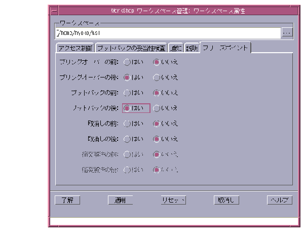

フリーズポイントの自動作成
ブリングオーバーやプットバックなどの、特定のトランザクションを実行するたびに、フリーズポイントを作成するように設定できます。
1. 「ワークスペース管理」ウィンドウからワークスペースを選択します。2. 「ワークスペース」「属性」を選択します。
3. 「フリーズポイント」タブを選択します。
- 「ワークスペース属性」ダイアログボックスの「フリーズポイント」タブが表示されます (図 8-5 を参照)。
4. 「フリーズポイント」タブは、フリーズポイントを作成する時期を示すオプションのリストです。適切なオプションの「はい」ラジオボタンを選択します。5. 「了解」をクリックします。![]()
図 8-5 「ワークスペースの属性」ダイアログボックスの「フリーズポイント」タブフリーズポイントツールによって、
Codemgr_wsdata/Freezepointsディレクトリ下のワークスペースにフリーズポイントファイルが作成されます。自動フリーズポイント機能は、Codemgr_wsdata/Freezepoints/YYYY/MM/DDという形式 (YYYYは年、MMは月、DDは日) で、フリーズポイントファイルが作成された日ごとにディレクトリを作成します。フリーズポイントファイルの名前は、HHMMSS.fp.Zという形式 (HHは時、MMは分、SSは秒) になります。拡張子の.Zは、自動フリーズポイントファイルが/bin/compressコマンドで圧縮されていることを示します。フリーズポイントファイルの形式
