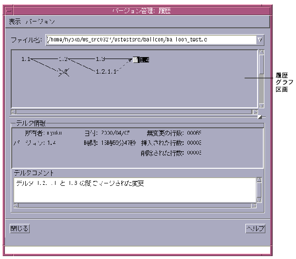

バージョン管理ツールでは、Sun WorkShop TeamWare ワークスペース内のファイルの履歴をグラフィカルに表示できます。ファイルを変更したユーザーや変更した日時を確認したり、変更理由などを記したコメントが追加されている場合に、そのコメントを表示したりできます。
「履歴」ウィンドウの 履歴グラフ区画には、選択されたファイルのデルタの分岐がグラフィカルに表示されます (図 7-1 を参照)。この履歴グラフによって、ファイルのデルタ構造とバージョン間の関係を知ることができます。履歴グラフ区画において、デフォルトで表示される破線は、その右側のデルタに左側のデルタの変更が反映されていることを示します。破線をたどることによって、時系列にデルタをたどることができます。

diffs -cコマンドによって検出された相違点が表示されます。1. 「バージョン管理」ウィンドウからファイルをクリックして選択状態にします。2. 「ファイル」「ファイル履歴」を選択します。
- 「ファイル履歴」ウィンドウが表示されます (図 7-1 を参照)。
3. 同じファイルの別のデルタを表示する場合は、履歴グラフ区画からそのデルタ (1.2 などの番号で表示) をクリックします。![]()
図 7-1 「ファイル履歴」ウィンドウ「ファイル履歴」ウィンドウ

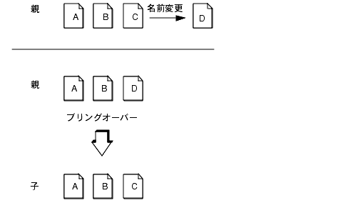

ファイル名の変更例
図 7-2 は、親ワークスペース内のファイルの名前を "C" から "D" に変更している例を示しています。このファイルを子ワークスペースにブリングオーバーするとき、ワークスペース管理ツールは、次のどちらの場合であるのかを判断する必要があります。
図 7-2 ファイル "C" の名前を "D" に変更この判断は、プットバックトランザクションでも同様に行われます。
ワークスペース管理ツールが行う処理は、ファイル "D" が新たに作成されたファイルなのか、名前が変更された既存のファイルなのかによって異なります。ファイル "D" が親ワークスペースの新規ファイルの場合は、子ワークスペースにそのファイルを作成します。ファイル "D" が、名前が変更されただけの既存ファイルの場合は、子ワークスペース内のファイル "C" の名前を "D" に変更します。

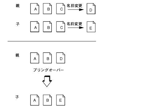

ごくまれに、親ワークスペースと子ワークスペースで同じファイルが同時に名前変更されることがあります (名前変更の衝突)。たとえば、図 7-3 の例では、親ワークスペースのファイル "C" の名前が "D" に変更されたのと同時に、子ワークスペースでファイル "C" のが "F" に名前変更されています。
図 7-3 親と子ワークスペースにおけるファイル "C" の名前変更の衝突例この場合、ワークスペース管理ツールは、親ワークスペースのファイル "D" と子ワークスペースのファイル "E" が同じファイルで、名前が違うだけであることを検出します。名前変更の衝突がある場合、ワークスペース管理ツールは次のことを行います。
- 子ワークスペースのファイル名を使用して衝突を報告します。
- 子ワークスペースのファイル名を親ワークスペースのファイル名に自動的に変更することによって衝突を解決します。プットバックトランザクションであっても、常に親ワークスペースのファイル名が使用されます。
また、ワークスペース管理ツールは、「トランザクション出力」ウィンドウに次のメッセージを表示して、このことを通知します。
名前の衝突です: name_in_child名前変更 旧: name_in_child新: name_in_parentファイルの削除

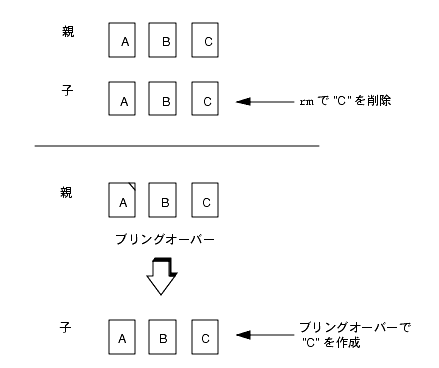

ワークスペースからファイルが削除されたときにワークスペース管理ツールが行う処理は多少複雑です。Sun WorkShop TeamWare のコマンドを使用しないでワークスペースからファイルが削除された場合、ワークスペース管理ツールは、そのファイルを、ワークスペースの親また子で新たに作成されたファイルとみなします。
たとえば、図 7-4 の例では、Solaris オペレーティング環境の
rmコマンドを使用して、子ワークスペースからファイル "C" を削除した後で、更新ブリングオーバートランザクションでその子ワークスペースを更新しています。![]()
図 7-4rmコマンドで子から "C" を削除し、ブリングオーバーで再作成ワークスペース管理ツールは 2 つのワークスペースを調べ、ファイル "C" が親ワークスペースには存在していて、子ワークスペースには存在しないと判断します。そして、通常のワークスペース管理ツールの規則に従って、子ワークスペースにファイル "C" を作成します。
ファイルおよびワークスペースを削除する場合は、必ず Sun WorkShop TeamWare のコマンドを使用してください。

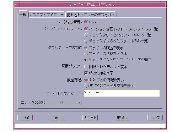

バージョン管理ツールの属性の設定
「オプション」ダイアログボックスを使用して、バージョン管理ツールの属性を設定できます (図 7-5 を参照)。「オプション」ダイアログボックスを開くには、「表示」
「オプション」を選択します。
図 7-5 バージョン管理ツールの「オプション」ダイアログボックスバージョン管理ツールの「オプション」ダイアログボックスの「一般」タブには、表 7-3 に示す項目があります。
