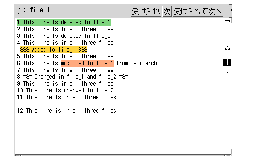

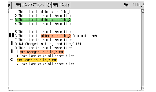

これらのファイルを自動マージすると、「ファイルマージ」ウィンドウの左上にマージ結果が表示されます。相違は 7 つで、そのうちの 6 つが解決され、1 つが未解決になります (図 6-5 を参照)。解決された相違には、白抜きのグリフが表示されます (図 6-6 と 図 6-7 を参照)。
図 6-5   自動マージ後の file_1 と file_2 のマージ結果
図 6-6   自動マージ後の子区画の file_1 の内容
図 6-7   自動マージ後の親区画の file_2 の内容
各グリフの意味は次のとおりです。縦棒 (|) は、その行に変更があったことを意味します。正符号 (+) はその行が追加されていること、負符号 (-) はその行が削除されていることを意味します。未解決の行は塗りつぶしのグリフ、解決済みの行は白抜きのグリフで示されます。カラーマップが使い切られていない限り、これらのグリフは通常とは異なる色で強調表示されます。デフォルトでは、赤色が変更、緑色が削除、黄色が追加を意味します。
未解決の相違 (上記の例では行番号 6 の行) には、縦棒のマークが付きます。

自動マージでは、一方のファイルだけで加えられた変更を残します。自動マージによって相違が解決されなかった場合は (相違に関係する行には、通常とは異なる色の塗りつぶされたグリフが表示されます)、手作業でその相違を解決する必要があります。縦棒は、その行が追加や削除をされたものではなく、変更されていることを示します。2 つのファイルの同じ行に変更が加えられていて、その変更内容が異なる場合、自動マージはその行をマージ版に取り込みません。そうした行は、どちらの行を採用するかをユーザー自身で決定する必要があります。
