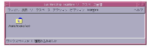

Sun WorkShop TeamWare のワークスペース管理ツールを起動すると、「ワークスペース管理」ウィンドウが開きます (図 2-1 を参照)。
図 2-1 親ワークスペースが読み込まれた状態の「ワークスペース管理」ウィンドウ「ワークスペース管理」ウィンドウにあるメニューを、表 2-1 に示します。

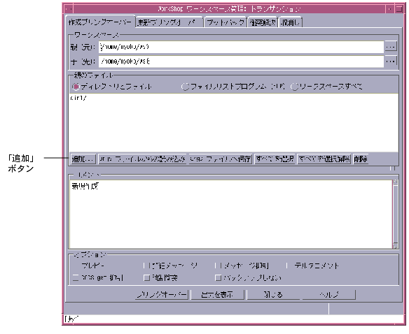

子ワークスペースの作成
親ワークスペースを作成したら、開発チームの各メンバーが、親ワークスペースのファイルのコピーを持つ各自の子ワークスペースを作成する必要があります。ワークスペース管理ツールの各トランザクション (親ワークスペースからファイルをブリングオーバーし、子ワークスペースでファイルを変更し、親ワークスペースにファイルをプットバックする作業) を、この親子関係に基づいて実行します。
1. ワークスペース管理ツールを起動します。2. ファイルの取得先のワークスペースが自動的に読み込まれない場合は、「ファイル」「ワークスペースの読み込み」を選択します。
3. 「ワークスペース読み込み」ダイアログボックスからワークスペースを選択し、「ワークスペースの読み込み」ボタンをクリックします。
- 選択した親ワークスペースが読み込まれ、「ワークスペース管理」ウィンドウにそのアイコンが表示されます。
4. 「アクション」「作成ブリングオーバー」を作成します。
- 「トランザクション」ダイアログボックスの「作成ブリングオーバー」タブが開きます (図 2-2 を参照)。
図 2-2 「トランザクション」ダイアログボックスの「作成ブリングオーバー」タブ5. 次のいずれかの操作を行い、ブリングオーバーするディレクトリとファイルを選択します。
- デフォルトの「
」を選択し、すべてのファイルをブリングオーバーする。- 「ワークスペースすべて」ボタンをクリックし、すべてのファイルをブリングオーバーする。
- 「追加」ボタンをクリックして「ファイル追加」ダイアログボックスを表示し、特定のファイルを追加または削除する。

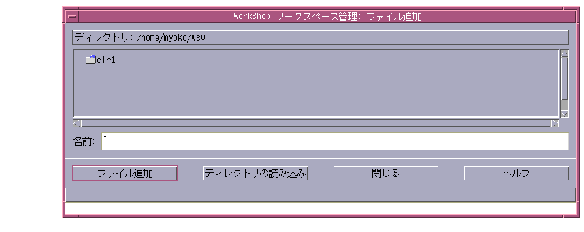

- 「ファイル追加」ダイアログボックスを使用し、目的のファイルを選択します (図 2-3 を参照)。
図 2-3 「ファイル追加」ダイアログボックス
- ファイルとディレクトリを選択します。
- ファイルまたはディレクトリのアイコンをクリックしてください。Shift キーを押しながらクリックすることによって、複数のファイルとディレクトリをまとめて選択できます。
- 「ファイル追加」ボタンをクリックして「作成ブリングオーバー」タブにファイルを追加します。
- 「閉じる」をクリックします。
6. 「作成ブリングオーバー」タブの「ブリングオーバー」ボタンをクリックします。
- 「トランザクション出力」ウィンドウにブリングオーバーの状態が表示されます。ブリングオーバーが完了すると、そのことが示されます。
これで、子ワークスペースが作成されます。以降、ファイルをチェックアウトして変更し、親ワークスペースにプットバックできます。ファイルをチェックアウトする方法については、「ファイルのチェックアウト」を参照してください。親ワークスペースにファイルをプットバックする方法については、「ワークスペース間の変更内容の伝達」を参照してください。

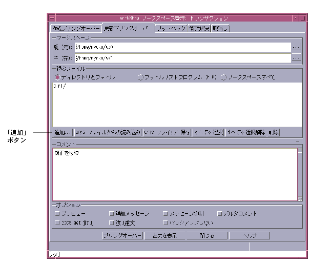

子ワークスペースの更新 (更新ブリングオーバー)
更新ブリングオーバートランザクションを開始する手順は次のとおりです。
1. 「ワークスペース管理」ウィンドウから「ファイル」「ワークスペースの読み込み」を選択して、自分のワークスペースを読み込みます。
2. 読み込んだワークスペースをクリックして選択状態にします。3. 「アクション」「更新ブリングオーバー」を選択します。
- 「トランザクション」ダイアログボックスの「更新ブリングオーバー」タブが表示されます (図 2-4 を参照)。
- 「ワークスペース」区画のフィールドに自動的に親と子の名前が表示されます。これらのフィールドには新しいパス名を入力でき、いつでも変更できます。
図 2-4 「トランザクション」ダイアログボックスの「更新ブリングオーバー」タブ
4. 次のいずれかの操作を行い、ブリングオーバーするディレクトリとファイルを選択します。
- デフォルトの「
- このダイアログボックスでは、ディレクトリのアイコンをダブルクリックすることによってファイルシステムの階層を移動できます。特定のディレクトリに直接移動するには、「名前」フィールドにパス名を入力し、「ディレクトリの読み込み」ボタンを選択します。親ワークスペース階層の外へは移動できません。
- 「ファイル追加」ボタンをクリックして「更新ブリングオーバー」タブにファイルを追加します。
- 「閉じる」をクリックします。
5. 「更新ブリングオーバー」タブから「ブリングオーバー」ボタンをクリックします。
- 「トランザクション出力」ウィンドウにブリングオーバーの状態が表示されます。ブリングオーバーが完了すると、そのことが示されます。これで、親ワークスペースにあるファイルの最新版を自分のワークスペースにコピーしたことになります。
注 - 「プレビュー」オプションを選択することによって、ファイルを実際に転送する前にトランザクションの内容を確認できます。

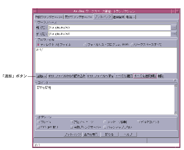

親ワークスペースへの変更内容のプットバック
プットバックトランザクションを開始する手順は次のとおりです。
2. 読み込んだワークスペースをクリックして選択状態にします。3. 「アクション」「プットバック」を選択します。
- 「トランザクション」ダイアログボックスの「プットバック」タブが表示されます (図 2-5 を参照)。
- 「ワークスペース」区画のフィールドに自動的に名前が表示されます。これらのフィールドには新しいパス名を入力でき、いつでも変更できます。
図 2-5 「トランザクション」ダイアログボックスの「プットバック」タブ
4. 次のいずれかの操作を行い、プットバックするディレクトリとファイルの選択に進みます。
- デフォルトの「
」を選択し、すべてのファイルをプットバックする。- 「ワークスペースすべて」ボタンをクリックし、すべてのファイルをプットバックする。
- ファイルまたはディレクトリのアイコンをクリックしてください。Shift キーを押しながらクリックすることによって、複数のファイルとディレクトリをまとめて選択できます (図 2-3 を参照)。
- 「ファイル追加」ボタンをクリックして、「トランザクション」ダイアログボックスの「プットバック」タブにファイルを追加します (図 2-5 を参照)。
- 「閉じる」をクリックします。
5. 現在のプットバックトランザクションに関するコメントを入力します。
- 入力したコメントは、ワークスペースの「履歴」として保存されます。最大 8K バイトのコメントを入力できます。
6. 「プットバック」タブから「プットバック」ボタンをクリックします。
- 「トランザクション出力」ウィンドウにブリングオーバーの状態が表示されます。ブリングオーバーが完了すると、そのことが示されます。これで、自分の子ワークスペース内のファイルと親ワークスペース内のファイルの内容の同期を取ったことになります。
注 - 子ワークスペースで変更したファイルが、親ワークスペースですでに変更されている場合、そのファイルをプットバックすることはできません。親と子のファイル間の相違を解決する必要があります。詳細は、第 6 章を参照してください。
プットバックトランザクションで行われた処理は、「取消し」トランザクションで取り消すことができます。詳細は、「ワークスペースに対する変更の取り消し」を参照してください。

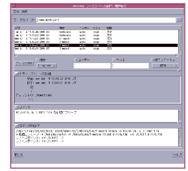

ワークスペースの履歴表示
ワークスペース管理ツールのトランザクションは、ワークスペース履歴ファイルに記録されます。
- 1 つのワークスペースに対するコマンドは、そのワークスペースにだけ記録されます。
- 複数のワークスペースに対するコマンドは、転送元と転送先の両方のワークスペースに記録されます。ただし、コマンドエントリは転送元と転送先の両方に記録されますが、変更されたファイルのリストは、転送先のワークスペースにだけ記録されます。
ワークスペースの履歴ファイルの内容を表示し、ワークスペースに加えられた変更の履歴を調べたり、変更を再構成したりできます。コマンドログのエントリは、コマンド行の入力内容で構成されます。コマンドの意味や構文について不明な点がある場合は、そのコマンドのマニュアルページを参照してください。マニュアルページを表示する方法については、第 11 章を参照してください。
1. 「ワークスペース管理」ウィンドウでワークスペースをクリックして選択状態にします。2. 「ワークスペース」「履歴の表示」を選択します。
- 「履歴表示」ウィンドウが表示されます (図 2-6 を参照)。
