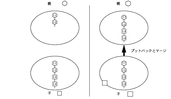

転送先ワークスペースのファイルを更新する場合 (つまり、ブリングオーバーまたはプットバックトランザクションの転送元のファイルが変更されていて、転送先では変更されていない場合) は、新しいデルタが転送先の履歴ファイルに追加されます。この場合、SCCS 履歴ファイルを転送元から転送先にコピーせずに、マージするのは、転送先の履歴ファイルに格納されているフラグやアクセスリストなどの管理情報が上書きされるのを防ぐためです。
ファイルマージを行う際、ワークスペース管理ツールはデルタ履歴の分岐箇所を判別し、その分岐の発生以後に転送元ワークスペースで作成されたデルタのみを転送先ワークスペースに追加します。履歴の分岐箇所を特定するために、親と子の履歴ファイルのデルタテーブルを比較します。この比較に使用される情報には、該当デルタがいつ誰によって作成されたかといったデータやコメントが含まれています。
図 12-1 に、プットバックトランザクションで子ワークスペースのデルタ 1.3 と 1.4 を親ワークスペースの SCCS 履歴ファイルに追加する例を示します。
図 12-1   転送先ワークスペース内の変更されていないファイルの更新

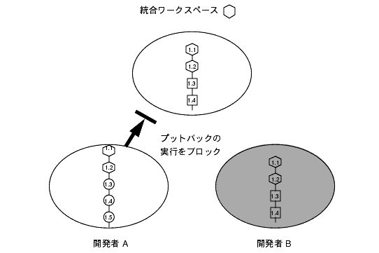

この節では、1 つの統合ワークスペースとそれぞれ別の開発者が所有する 2 つの子ワークスペースを使用した例を紹介します。2 人の開発者はそれぞれ、統合ワークスペースから同じファイルをコピーし、このファイルに独自の変更を加えています。この例で、衝突が発生したときに、それらを解決するためにワークスペース管理ツールが SCCS ファイルをどのように処理するかを説明します。説明図については、次の点に留意してください。

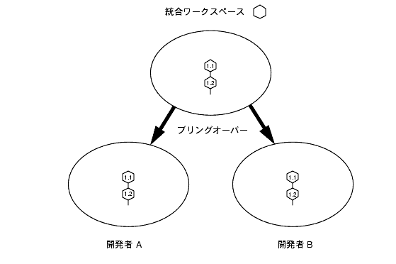

開発者はそれぞれ、ブリングオーバートランザクションにより統合ワークスペースから同じファイルをコピーします。このファイルは両開発者のワークスペースでは新規のものであるため、 SCCS 履歴ファイルが両ワークスペースにコピーされます。統合ワークスペースは、両開発者が使用する親ワークスペースです。

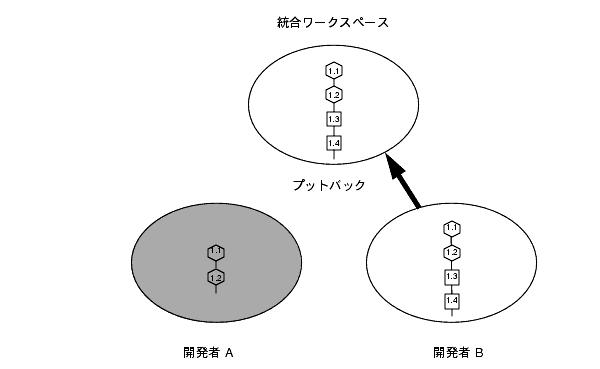

開発者 B は、このファイルに変更を加えて、 2 つの新しいデルタ 1.3 と 1.4 を作成した後、ファイルを統合ワークスペースに戻します (プットバックトランザクション)。このときワークスペース管理ツールは、2 つの新しいデルタを親の SCCS デルタツリーに追加します。
アクセスリストなどの管理情報を保持するため、転送先ワークスペース側の SCCS 履歴ファイルが転送元ワークスペース側のファイルに置き換えられることはありません。新しいデルタが転送先の SCCS 履歴ファイルに追加されます。
一方、開発者 A も、コピーしてきた同じファイルに独自の変更を加え (3 つの新しいデルタ 1.3、1.4、1.5 を作成)、ファイルを統合ワークスペースに戻そうとします。

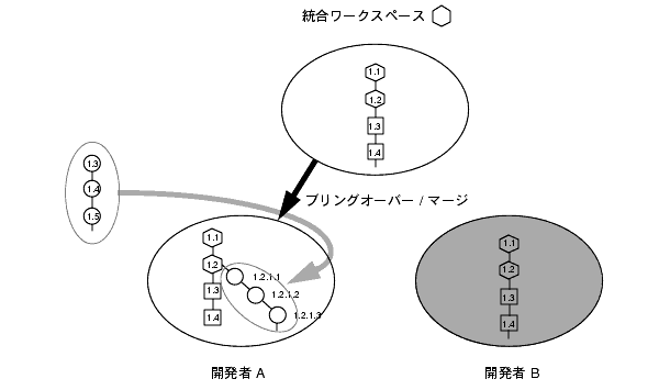

ファイルが衝突しているので 、ワークスペース管理ツールは、開発者 A のプットバックトランザクションの実行要求をブロック (拒否) します。もし、ここでプットバックトランザクションの実行を許可すると、開発者 B がプットバックした変更が失われてしまいます。開発者 A はプットバックの前に、開発者 B による変更内容を自分のファイルに取り込む必要があります。

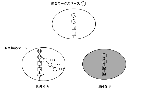

開発者 A は、この時点で開発者 B による変更を含むファイルを統合ワークスペースから自分のワークスペースにコピーします。このとき、開発者 B によって作成されたデルタが、開発者 A の SCCS 履歴ファイルに追加されます。
親からコピーされたデルタツリーが子の側で変更されることはありません。子で作成された新しいデルタが SCCS 分岐として、子と親に共通の最後のデルタに追加され、それぞれ新しい SID が割り当てられます。これらのデルタには、デルタの分岐点から SID を生成する SCCS 分岐番号割り当てアルゴリズムによって新しい番号が付けられます。この例では、分岐は SID 1.2 に追加され、最初のデルタの番号は 1.2.1.1 になります。また、子の側で作成された最後のデルタ (1.2.1.3、分岐になる前の 1.5) はその後もデフォルトのデルタとして扱われます。したがって、開発者 A が衝突の解決以前に子ワークスペースで作成した新しいデルタはすべて、子の分岐に追加され、親の基幹ツリーには追加されません。

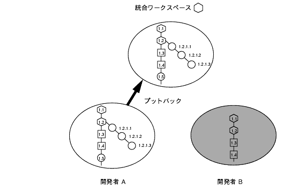

開発者 A は、自分のワークスペースで衝突解決トランザクションを使用して衝突を解決します (衝突解決についての詳細は、「ワークスペース内での衝突の解決」を参照)。開発者 A は衝突解決トランザクションを使用して、SID 1.2.1.3 と 1.4 で表わされるそれぞれのファイルバージョンをどのようにマージするかを決定します。開発者 A が変更を適用すると、衝突解決トランザクションは新たにマージされた内容を新しいデルタ (1.5) に書き込みます。
以上でファイルの衝突が解決されたので、開発者 A は自分の最新のファイルを統合ワークスペースにプットバックできます。このとき、分岐と新たに作成されたデルタは、統合ワークスペースの SCCS 履歴ファイルに追加されます。

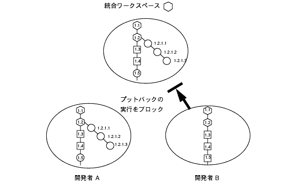

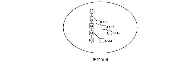

開発者 B は、自分のワークスペースでファイルに別の変更を行います。この結果、デルタ 1.5 が作成されます。続いて、この新しい変更を統合ワークスペースにプットバックしようとしますが、開発者 A がその前に統合ワークスペースに戻した新しいデルタ 1.5 と内容が異なるため、このトランザクションの実行は許可されません。

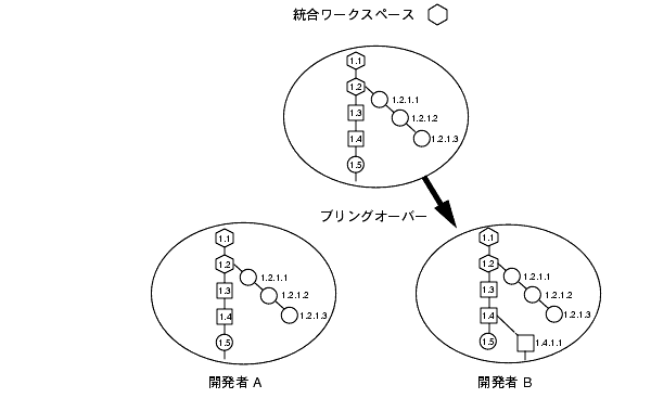

開発者 B は、開発者 A が統合ワークスペースに戻した変更されたファイルを自分のワークスペースにブリングオーバーします。ここで、このファイルのデルタは、ワークスペース管理ツールによって開発者 B のワークスペースの SCCS 履歴ファイルに追加され、番号が付けなおされます。
前述の例と同様に、ワークスペース管理ツールは、開発者 B が作成したデルタを、基幹デルタツリーの最新の共通デルタに分岐として追加し、それに応じて番号を付けなおします。1.5 が 1.4.1.1 になります。1.4.1.1 は、デフォルトのデルタのままです。衝突が解決される以前に開発者 B のワークスペースで新たに作成されたデルタはすべて、この分岐に追加されます。

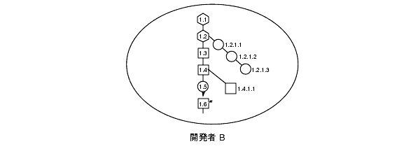

開発者 B は、衝突解決トランザクションを使用して、1.5 と 1.4.1.1 との相異をマージして衝突を解決し、新しいデルタ 1.6 を作成します。
