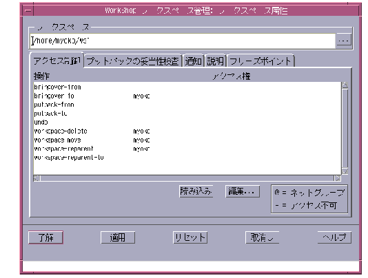

1. ワークスペース管理ツールを起動します。2. 「ファイル」「ワークスペースの読み込み」を選択します。
3. 「ワークスペース読み込み」ダイアログボックスでワークスペースを選択し、「ワークスペースの読み込み」をクリックします。4. 読み込んだワークスペースをクリックして選択状態にします。5. 「ワークスペース」「属性」を選択します。
6. 「ワークスペース属性」ダイアログボックスの「アクセス制御」タブを選択します。![]()
図 4-1 「ワークスペース属性」ダイアログボックスの「アクセス制御」タブ7. 「操作」リストからアクセス権を設定するトランザクションを選択し、「編集」をクリックします。
- 「アクセス制御属性」ダイアログボックスが表示されます。
8. すべてのユーザーに適用するアクセス権を選択します。デフォルトでは、あらゆるユーザーにトランザクションの実行アクセス権が付与されます。
6. 「ワークスペース属性」ダイアログボックスの「アクセス制御」タブを選択します。7. 「操作」リストからアクセス権を設定するトランザクションを選択し、「編集」をクリックします。
8. 「指定」ボタンをクリックします。9. 「名前」フィールドにユーザーのログイン名 (またはグループ名) を入力します。10. 「ユーザー」または「ネットグループ」ボタンをクリックします。入力したログイン名が個人ユーザーのログイン名の場合は「ユーザー」、グループ名の場合は「ネットグループ」をクリックします。11. 「許可する」または「許可しない」ボタンをクリックします。12. 「前に挿入」または「後ろに挿入」ボタンをクリックして、リストにユーザーを追加します。リストがない場合は、新たにリストを作成します。13. 「了解」をクリックします。
- 「アクセス制御」タブのアクセス権リストにユーザー名 (またはネットグループ名) が表示されます。
注 - リスト内のユーザーの登録位置によって、そのユーザーのアクセス制御が影響を受けることがあります。同じユーザーに対して「許可する」と「許可しない」の両方が指定されている場合は、最初の登録だけが参照されます。このような状況は、個人ユーザーにはアクセスが許可されているにも関わらず、そのユーザーが所属するグループに対してはアクセスが許可されていない場合などに発生する可能性があります。この場合、ユーザーが先に登録されていれば、ユーザーにはアクセスが許可されます。グループが先に登録されている場合は、ユーザーへのアクセスは許可されません。

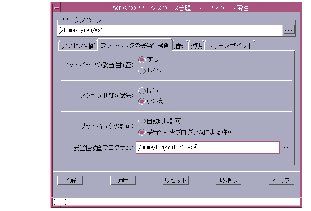

1. 「ワークスペース管理」ウィンドウから「ファイル」「ワークスペースの読み込み」を選択し、ワークスペースを読み込みます。
2. 読み込んだワークスペースをクリックして選択状態にします。3. 「ワークスペース」「ワークスペース属性」を選択します。
4. 「ワークスペース属性」ダイアログボックスから「プットバックの妥当性検査」タブをクリックします (図 4-2 を参照)。![]()
図 4-2 「ワークスペース属性」ダイアログボックスの「プットバックの妥当性検査」タブ5. 「プットバックの妥当性検査:」の「する」をクリックして設定を有効にします。6. 「了解」をクリックします。プットバックの妥当性検査プログラムの起動
4. 「ワークスペース属性」ダイアログボックスから「プットバックの妥当性検査」タブをクリックします。5. 「プットバックの妥当性検査:」の「する」をクリックして設定を有効にします。6. 「プットバックの許可:」の「妥当性検査プログラムによる許可」をクリックします。7. 「妥当性検査プログラム」フィールドに使用する妥当性検査プログラムのパスを入力します。8. 「了解」をクリックします。妥当性検査プログラムのコード例
