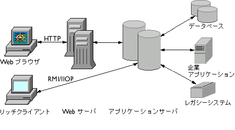

アプリケーションサーバとは
アプリケーションサーバは、クライアントからバックエンドリソースへの接続、アプリケーションロジックの実行、およびクライアントへの結果の通知のためのフレームワークを提供します。アプリケーションサーバは 3 層処理モデルの中間層に位置しています。
図 1-1
インターネット上のアプリケーションサーバ空間
もっとも一般的なアプリケーションサーバは JavaTM アプリケーションサーバです。iPlanet Application Server は Java アプリケーションサーバで、Java 2 Enterprise Edition (J2EETM) 仕様書に完全に準拠しています。J2EE は完全で安全な基盤を提供し、セキュリティ、開発、展開、コードの再利用、移植性の標準セットが数多く記述されているので、企業は移植可能でベンダに依存しないアプリケーションを作成することができます。

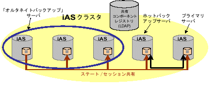

多くの企業アプリケーションは 24 時間休みなく利用できる必要があります。iPlanet Application Server は「ダイナミックフェールオーバー」(フェールリカバリとも呼ばれる) および「ダイナミックロードバランス」を通じて可用性と信頼性の高いソリューションを提供します。
iPlanet Application Server を使うと、複数のサーバにアプリケーションの全部または一部を分散させることができます。その結果、あるサーバに障害が発生してもほかのサーバで引き続きリクエストを処理することができます。
図 1-3    ダイナミックフェールオーバー
iPlanet Application Server にはアプリケーション自動再起動機能があり、ダウンタイムを最小限にしています。さらに、iPlanet Application Server は、分散ユーザセッション情報と分散アプリケーションステート情報の保持とレプリケートを行います。クラッシュしたサーバのクラスタ内で、複数の iPlanet Application Server が動作しているかぎり、情報は保持されます。
