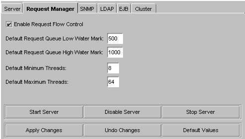

サーバに対し、すべてのプロセス (KJS/KCS/KXS および IIOP) のリクエストスレッド数を調整するには、次の手順を実行します。
  1. iASAT ツールバーの「一般」をクリックして「一般」ウィンドウを開きます。
  2. 「一般」ウィンドウの左側のペインで、スレッドの数を調整するサーバを選択します。
  3. 「一般」ウィンドウの右側のペインにある「リクエスト マネージャ」タブをクリックします。
  4. 「デフォルト最小スレッド数」テキストボックスに、選択した iPlanet Application Server の各プロセスに使用可能な最小スレッド数を入力します。
  5. 「デフォルト最大スレッド数」テキストボックスに、選択した iPlanet Application Server の各プロセスに使用可能な最大スレッド数を入力します。
  6. 「変更の適用」をクリックして変更を保存します。

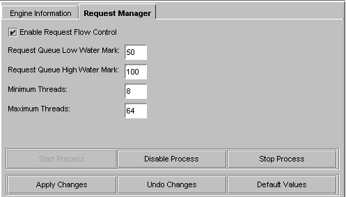

実行プロセスのリクエスト数の指定
Web コネクタプラグインは、iPlanet Application Server アプリケーションへのユーザリクエストを実行プロセス (KXS) に送ります。これらのリクエストは実行プロセスのリクエストキューに記録されます。
次の手順を実行できます。
  • Web コネクタプラグインがプロセスリクエストに対して使う最大スレッド数の制御。これにより、リクエストキューが処理能力以上のリクエストを受け付けないようにする
  • リクエストのフローを制御するための、リクエストキューに記録する最大リクエスト数の設定。最大数は「高水位」と呼ばれる
  • ログが再開するキューのリクエスト数の設定。この数は「低水位」と呼ばれる
この節には次のトピックがあります。
サーバレベルでリクエストフローを制御するには
サーバレベルでのリクエストフローを制御するには、次の手順を実行します。

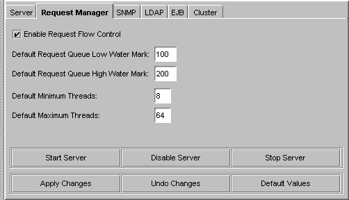

  2. 「一般」ウィンドウの左側のペインで、リクエストフローを制御するサーバを選択します。
  4. 「リクエスト フロー制御を有効にする」チェックボックスをオンにして、リクエスト フローの制御を有効にします。
  5. 「デフォルト リクエスト キュー低水位」テキストボックスで、リクエストログをトリガするキューのリクエスト数を指定します。
    この数は、キューのリクエストが最大数に達した場合にのみ適用できます。次の手順を参照してください。
  6. 「デフォルト リクエスト キュー高水位」テキストボックスで、キューの最大リクエスト数を指定します。
    この数値に達すると、リクエストキューが低水位として指定された数値に減少するまで、ユーザのリクエストは受け取られません。
  7. 「変更の適用」をクリックして変更を保存します。

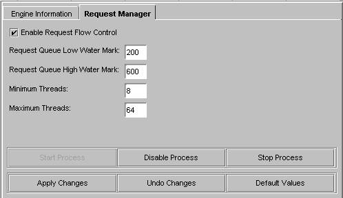

プロセスのリクエストフローを調整するには、次の手順を実行します。
  2. 「一般」ウィンドウの左側のペインで、リクエストフローを制御するサーバを選択します。サーバを展開してプロセスを表示します。
    注
    階層ツリーでサーバを展開できるのは、サーバの実行時だけです。
  4. 「リクエスト フロー制御を有効にする」チェックボックスをオンにして、リクエスト フロー制御を有効にします。
  5. 「リクエスト キュー低水位」テキストボックスに、ログを再開するキューのリクエスト数を入力します。
  6. 「リクエスト キュー高水位」テキストボックスに、キューの最大リクエスト数を入力します。
    これらの設定は、サーバレベルのデフォルト設定より優先されます。

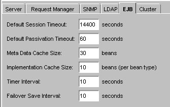

  2. 「一般」ウィンドウの右側のペインで「EJB」タブをクリックして EJB コンテナ宣言パラメータエディタを開きます。
    次のウィンドウが表示されます。
    ここでは、次の値を設定できます。
    • 「デフォルトセッションタイムアウト」
      指定した時間 (秒単位) EJB へのアクセスがないと EJB は削除されます。ステートフルセッション EJB に適用されます。
    • 「デフォルト不活性化タイムアウト」
      EJB のステートがディスクに書き込まれるまでの経過時間 (秒単位)。この値はセッションタイムアウトの値より小さくする必要があります。
    • 「メタデータのキャッシュサイズ」
      EJB のメタデータのキャッシュ。この値は EJB の数以内です。
    • 「実装キャッシュサイズ」
      最大キャッシュサイズは EJB の数以内です。
    • 「タイマー間隔」
      EJB プールが EJB を不活性化または削除する必要があるかどうかをチェックする間隔 (秒単位)。
    • 「フェールオーバー保存間隔」
      EJB ステートを保存する頻度 (秒単位)。サーバが失敗した場合、最後に保存された EJB のステートが復元されます。保存されたデータはクラスタ内にあるすべてのエンジンからアクセスできます。この値はサーバごとに設定され、Deployment Tool EJB 記述子エディタの「一般」タブで有効にしたフェールオーバーオプションで配置された EJB に適用されます。
  3. 「変更の適用」をクリックして変更を保存します。

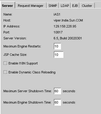

最大エンジン再起動回数を指定する
Executive Server (KXS)、Java サーバ (KJS)、C++ サーバ (KCS)、CORBA Executive Server (CXS) などのプロセスが失敗すると、Administration Server によって再起動されます。再起動オプションを使うと、プロセスが再起動される回数を増減できます。フォールトトレランスとアプリケーションの可用性がすべてのプロセスがスムーズに実行されているときに向上します。
Administration Server の再起動オプションを調整するには、次の手順を実行します。
  2. 「一般」ウィンドウの左側のペインで、再起動オプションを調整する Administration Server がある iPlanet Application Server インスタンスを選択します。
  3. 「一般」ウィンドウの右側のペインにある「サーバー」タブを開きます。
  4. 「最大エンジン再起動」テキストフィールドに新しい再起動回数値を入力します。
  5. 「変更の適用」をクリックして変更を保存します。

JavaServer Pages (JSP) をキャッシュする
各 iPlanet Application Server インスタンスの各 KJS エンジンによってキャッシュされる JSP ページの数を指定できます。JSP をキャッシュすることにより、アプリケーションの応答時間が最適化されます。
Administration Server の JSP キャッシュ値を設定するには、次の手順を実行します。
  2. 「一般」ウィンドウの左側のペインで、JSP キャッシュ値を設定する iPlanet Application Server インスタンスを選択します。
  3. 「一般」ウィンドウの右側のペインにある「サーバー」タブをクリックします。
  4. 「キャッシュサイズ」テキストフィールドに JSP キャッシュサイズを入力します。キャッシュサイズはページごとに設定されます。
サーバおよびエンジンの最大シャットダウン時間を指定する
Administrative Server のシャットダウン値は、iPlanet Application Server とエンジンプロセス両方に、設定できます。たとえば、エンジンシャットダウン時間を 60 秒に設定すると、処理中のアプリケーションタスクは処理を終了するのに 60 秒まで認められます。この期間の経過後は、新しいリクエストを受け付けません。シャットダウン値を指定することによって、クライアントにエラーを返す「ハード」シャットダウンを回避します。
Administration Server のサーバおよびエンジンのシャットダウン時間を設定するには、次の手順を実行します。
  2. 「一般」ウィンドウの左側のペインで、シャットダウン時間を指定する iPlanet Application Server インスタンスを選択します。
    「サーバシャットダウン最大時間」を指定します。
    「サーバシャットダウン最大時間」は、iPlanet Application Server をシャットダウンする最大時間です。この時間を過ぎると、実行中のすべてのエンジンが強制終了されます。通常、負荷が大きくない限り、サーバはすぐにシャットダウンされます。
  4. 「最大エンジンシャットダウン時間」を入力します。
    「最大エンジンシャットダウン時間」は、iPlanet Application Server がエンジンのシャットダウンを待つ最大時間です。この時間を過ぎると、エンジンは強制終了され、次のエンジンがシャットダウンされます。

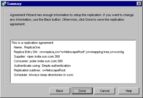

  4. 2 つの Directory Server 間のレプリケーション・アグリーメント (Replication Agreement) を作成します。

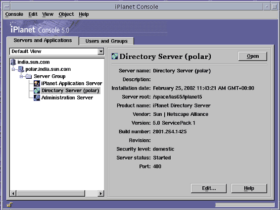

  1. バックアップ Directory Server がインストールされているマシン上で iPlanet Console を起動します。
    Windows システムでは、「スタート」メニューを開き「プログラム」>「iPlanet Server Products」>「iPlanet Console 6.5」を選択します。
    Windows システムでも Solaris システムでも、パス <iASInstallDir> に移動し、コマンドラインプロンプトに「startconsole」と入力します。
  2. 次の図に示すように、Directory Server を選択します。
図 6-1    iPlanet Console 画面

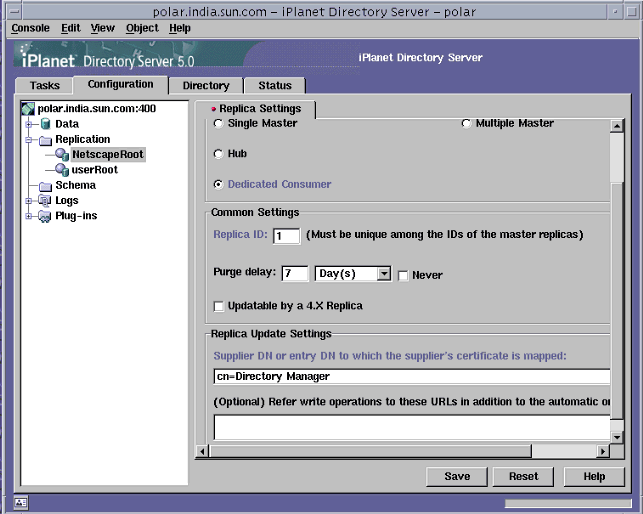

  1. 左側のペインで、「Replication」を選択します。
  2. 左側のペインで、「Replication」を展開して「NetscapeRoot」を選択します。
    次のダイアログが表示されます。
図 6-3    「バックアップ Directory Server の設定」

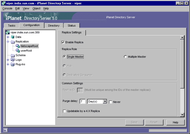

  1. 「Enable Replica」を選択します。
  2. 「Dedicated Consumer」を選択して、この Directory Server をバックアップ Directory Server に設定します。
  3. 「Replica ID」に番号を入力します。1 〜 255 の間の番号を入力できます。
  4. バックアップ Directory Server のエントリが期限切れになるまでの日数を入力します。
    サプライヤが作成したエントリを保存しない場合は、「違う」を選択します。
  5. 「Supplier DN」テキストフィールドに有効な識別名を入力します。たとえば、「cn=Directory Manager」のように入力します。
    サプライヤ Directory Server で 4.x バージョンの iPlanet Directory Server を使用している場合は、「Updatable by a 4.X Replica」を有効にします。その場合、「Legacy Consumer Settings」タブで追加設定を行う必要があります。
  6. 「保存」をクリックして変更を確定します。

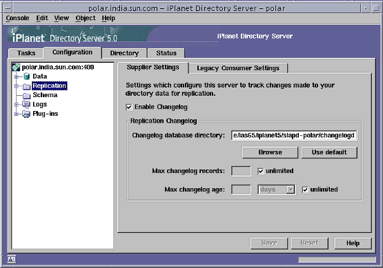

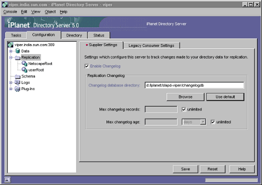

  3. 左側のペインで、「Replication」を選択します。
    次のダイアログが表示されます。
図 6-4    「プライマリ Directory Server」
  1. 「Enable Changelog」をクリックします。
    レプリケーション・アグリーメントの処理を行うには、このオプションを選択する必要があります。
  2. 変更ログデータを保存するディレクトリを選択します。
    これは、この Directory Server の設定値に対するすべての変更が記録されるディレクトリです。「Changelog database directory」テキストフィールドに変更ログデータベースディレクトリを指定します。ディレクトリを選択するには「Browse」をクリックし、デフォルトの変更ログディレクトリを設定するには「Use default」をクリックします。
    デフォルトのディレクトリは iASInstallDir/slapd-machine_name/changelogdb に設定されます。
  3. 「保存」をクリックして変更を確定します。
  4. 左側のペインで、「Replication」を展開して「NetscapeRoot」を選択します。
    次のダイアログが表示されます。
図 6-5    「プライマリ Directory Server の設定」
  2. 「Single Master」を選択して、この Directory Server をプライマリ Directory Server (サプライヤ) に設定します。
    1 つのコンシューマに対して複数のサプライヤ Directory Server を設定し、それぞれが同じサブツリーを保持する場合は、「Multiple Master」オプションを選択します。複数マスターによるレプリケーション設定の詳細については、iPlanet Directory Server のマニュアルを参照してください。
    Supplier Directory Server で 4.x バージョンの iPlanet Directory Server を使用している場合は、「Updatable by a 4.X Replica」を有効にします。その場合、「Legacy Consumer Settings」タブで追加設定を行う必要があります。
これで、プライマリ Directory Server のサプライヤとしての設定は完了です。次に、サプライヤ Directory Server とコンシューマ Directory Server の間のレプリケーション・アグリーメントを作成する必要があります。

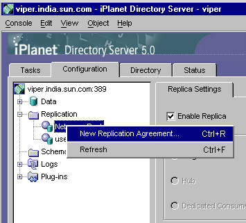

レプリケーション・アグリーメントを作成するには
2 つの Directory Server 間のレプリケーション・アグリーメントを作成するには、次の手順に従います。
  1. プライマリ Directory Server のコンソールで 「NetscapeRoot」>「New Replication Agreement...」を右クリックします。
図 6-6    レプリケーション・アグリーメントの設定
  1. このレプリケーション・アグリーメントを識別するための名前と説明を入力します。
    たとえば、「Name」に「ReplicaOne」と入力し、「説明」に「iAS LDAP failover」と入力します。
    「次へ」をクリックします。

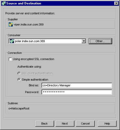

  2. バックアップ (コンシューマ) Directory Server の URL と認証証明書を入力します。
図 6-7    Consumer とユーザ証明書の指定
    1. 「Consumer」テキストフィールドに、バックアップ Directory Server がインストールされているマシンのホスト名を入力します。
    2. 「Other」をクリックします。次の図のように、「Consumer Server Information」ポップアップウィンドウが開きます。
    3. 「Host name」テキストフィールドに、バックアップ Directory Server がインストールされているマシンのホスト名を入力します。
      「Port number」テキストフィールドのポート番号がプライマリ Directory Server のマシンのポート番号と異なる場合は、ポート番号を入力します。
    4. 「OK」をクリックして確認します。これで、「Source and Destination」ウィンドウに Consumer 名が表示されます。
    5. 簡単で直接的な認証の場合は、「Simple authentication」を選択します。
      注
      より高レベルのセキュリティが必要な場合は、暗号化された SSL コネクションを選択できます。このオプションを選択すると、ユーザは SSL (Secure Socket Layer) プロセスによって認証されます。認証サーバのサブジェクト DN の指定が必要になります。詳細については、iPlanet Directory Server のマニュアルを参照してください。
    6. 「Bind as」テキストフィールドに有効な識別名を指定します。プライマリサーバでは、これを使ってバックアップ Directory Server にバインドします。
    7. 「Password」テキストフィールドに、iPlanet Application Server のインストール時に使ったパスワードを入力します。
      注
      Solaris システムでは、iPlanet Application Server の複数のインスタンスを保持できます。入力したパスワードが、設定するバックアップ Directory Server の iPlanet Application Server インスタンスのパスワードであることを確認してください。

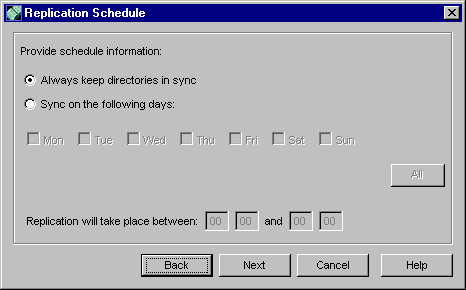

  1. 必要なレプリケーションスケジュールを選択します。
図 6-8    レプリケーションスケジュールの指定
    • 両方の Directory Server データを常に最新の状態にするには、「Always keep directories in sync」を選択します。
    • プライマリ Directory Server とバックアップ Directory Server 間のデータの同期をスケジュールする場合は、「Sync on the following days」を選択します。選択した曜日の指定した時刻に、データのレプリケーションが行われます。
    • 毎日、データの同期をとる場合は、「All」をクリックします。

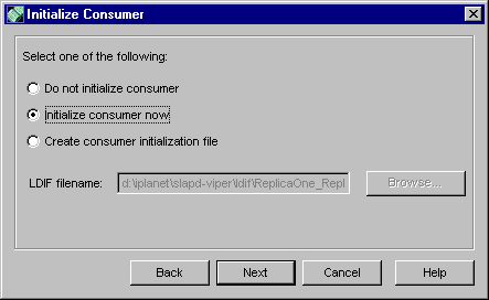

  1. コンシューマへの接続の起動に使用する方法を選択します。
図 6-9    コンシューマ初期化オプション
    • この時点でレプリケーションを中止するには、「Do not initialize consumer」を選択します。このオプションを選択すると、データはバックアップ Directory Server にレプリケートされません。
    • 「Initialize consumer now」ラジオボタンをオンにします。このオプションによって、バックアップ Directory Server がただちに初期化されます。これでバックアップ Directory Server のレプリケーションの準備ができました。
    • ファイルにデータを書き込む場合は、「Create consumer initialization file」を選択します。データを保存するための .ldif ファイルを選択します。このファイルはあとでバックアップ Directory Server にコピーされます。詳細は、「LDIF による Directory Server へのエントリの追加」を参照してください。
  1. 選択した値が summary 画面に表示されます。
  2. 「完了」をクリックしてレプリケーション・アグリーメントの手順を完了します。変更がある場合は、「戻る」をクリックします。

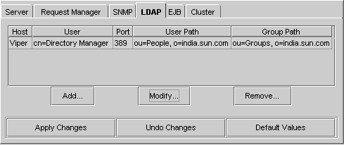

iASAT でバックアップ Directory Server を設定するには
バックアップ Directory Server をインストールしてレプリケートしたら、iASATで、プライマリ Directory Server の設定を変更し、バックアップ Directory Server の名前とポート番号を入力する必要があります。これを行うには、次の手順を実行します。
  2. バックアップ Directory Server を設定する iPlanet Application Server インスタンスを選択します。
  3. 「一般」ウィンドウの右側のペインにある「LDAP」タブを開きます。次のウィンドウが表示されます。
    使用している iPlanet Application Server インスタンスに関連付けられている Directory Server がウィンドウに表示されます。

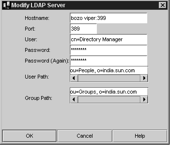

  4. プライマリ Directory Server を選択し、「変更」をクリックします。次のダイアログボックスが表示されます。
  5. 上の図に示すように、「ホスト名」フィールドで、既存のホスト名の後ろに空白を挿入し、バックアップ Directory Server がインストールされているマシンの名前を入力します。バックアップ Directory Server マシンのポート番号が異なる場合は、ホスト名の隣にコロン (:) を挿入し、ポート番号を指定します (bozo viper:399 など)。
    ポート番号の指定が必要なのは、ホストのポート番号と異なる場合だけです。
  6. 「OK」をクリックしてウィンドウを閉じます。
  7. 「変更の適用」をクリックし、iASAT で変更を登録します。
  8. 変更を有効にするには、iPlanet Application Server を停止して、再起動する必要があります。
これでバックアップ Directory Server が設定できました。iPlanet Application Server と連動するように設定した Directory Server が、常に 1 つ以上必要であることに注意してください。
注
Directory Server を削除するには、iASAT の「一般」ウィンドウの右側のペインで削除する Directory Server を選択し、「削除」をクリックします。

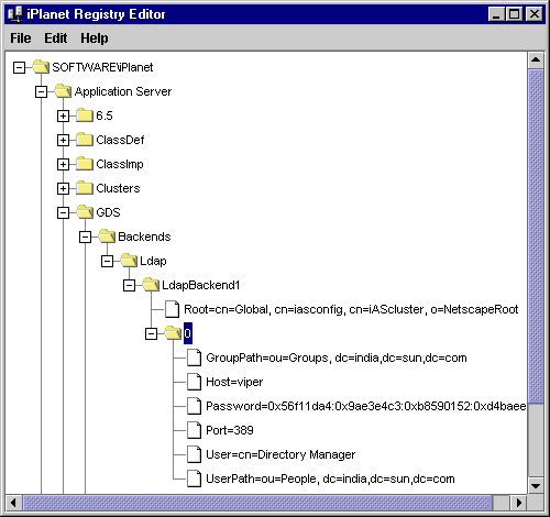

  1. Web コネクタがインストールされているマシン上で iPlanet レジストリを起動します。
  2. 次のキーを開きます。
    SOFTWARE¥iPlanet¥Application Server¥GDS¥Backends¥Ldap¥LdapBackend1¥0¥

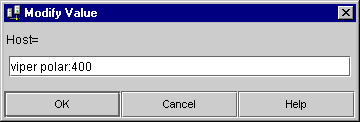

  3. Host=<hostname> 値を選択します。
    この値をダブルクリックして開くか、または、「編集」メニューから「値を変更」を選択します。「値を変更」ダイアログボックスが表示されます。
  4. 既存のホスト名の後ろに空白を挿入し、バックアップ Directory Server がインストールされているマシン名を入力します。バックアップ Directory Server マシンのポート番号が異なる場合は、ホスト名の隣にコロン (:) を挿入し、ポート番号を指定します。
図 6-10    コンシューマDirectory Server のレジストリへの追加
  1. 変更を有効にするには、iPlanet レジストリエディタを停止して、再起動します。
