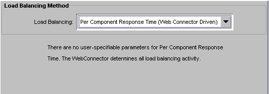

コンポーネントの応答時間によるロードバランス
コンポーネントの応答時間による方式は、特定のアプリケーションに対する iPlanet Application Server マシンの平均応答時間の測定に基づいて行われます。
コンポーネント方式では、Web コネクタプラグインがロードバランスをより豊富かつ詳細に制御することができます。ただし、コンポーネント方式では、サーバ方式よりオーバーヘッドが若干増加します。コンポーネント方式は、アプリケーションコンポーネントの応答時間がパフォーマンス特性によりサーバごとに大きく異なる場合に適しています。
コンポーネントの応答時間によるロードバランスを有効にするには、次の手順を実行します。
  1. iASAT ツールバーで「ロードバランス」をクリックして、「ロードバランス」ウィンドウを開きます。
  2. 左側のペインで、ロードバランス方式を指定するサーバを選択します。
  3. 「ロードバランス」ドロップダウンボックスで「コンポーネントあたりのレスポンス時間 (Web コネクタ駆動)」を選択し、Web コネクタプラグインがコンポーネント応答時間の統計に基づいてロードバランスを制御するように指定します。これはデフォルトです。
  4. 「変更の適用」をクリックして設定を保存します。

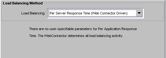

サーバの応答時間によるロードバランス
サーバの応答時間による方式は、iPlanet Application Server マシンが処理するアプリケーションコンポーネント全体の平均応答時間の測定に基づいて行われます。
サーバ方式は、アプリケーションコンポーネントの応答時間がサーバごとに類似している場合に適しています。
サーバの応答時間によるロードバランスを有効にするには、次の手順を実行します。
  3. 「ロードバランス」ドロップダウンボックスで「サーバあたりのレスポンス時間 (Web コネクタ駆動)」を選択し、Web コネクタプラグインがサーバ応答時間の統計に基づいてロードバランスを制御するように指定します。

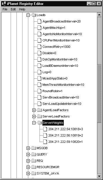

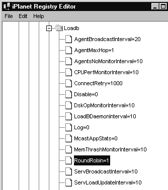

  1. iPlanet レジストリエディタを開きます。
    エディタが開き、iPlanet Application Server に適用されるキーと値が表示されます。
  2. 次のキーを 1 に設定します。
    SOFTWARE¥iPlanet¥Application Server¥6.5¥CCSO¥Loadb¥RoundRobin
  3. 次のキーを強調表示します。
    SOFTWARE¥iPlanet¥Application Server¥6.5¥CCSO¥Loadb¥ServerWeights
  4. 「編集」から「値を追加」を選択します。
    「値を追加」ダイアログボックスが開きます。

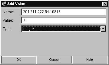

  5. ラウンドロビンロードバランスに含める各 iPlanet Application Server マシンの「Name」(IP アドレスとポート番号) および「Value」(ウェイト) を入力し、「Type」を「Integer」に設定します。
    たとえば、次の IP アドレスを持つ 3 台の iPlanet Application Server マシン (KXS) を想定します。
    a. 204.211.222.54:10818
    b. 204.211.222.56:10819
    c. 204.211.222.59:10820
    次の値を割り当てます。
    SOFTWARE¥iPlanet¥Application Server¥6.5¥CCSO¥LoadB¥ServerWeights
    204.211.222.54:10818=3
    204.211.222.56:10819=2
    204.211.222.59:10820=1
    このウェイト方式では、Web コネクタプラグインは、6 リクエストごとに 3 リクエストをポート 10818 に、2 リクエストをポート 10819 に、1 リクエストをポート 10820 に転送します。
  6. 保存してエディタを閉じます。

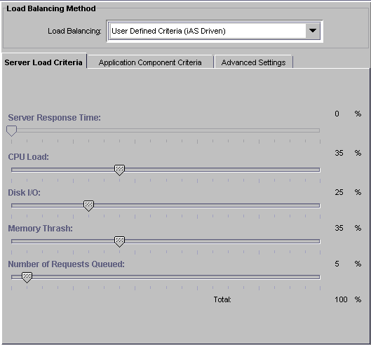

「サーバ負荷クライテリア」のウェイト要因の調整
「サーバ負荷」値は、iPlanet Application Server がユーザリクエストを処理しているときに、マシンにかかる負荷を定量化したものです。「サーバ負荷」値は、各 iPlanet Application Server 内のロードバランスサービスによって、マシンごとに計算されます。「サーバ負荷クライテリア」のウェイト要因を調整すると、複数の iPlanet Application Server マシン間のアプリケーションリクエストの分散をシステムリソースに基づいて最適化することができます。
「サーバ負荷」値は、アプリケーションコンポーネントパフォーマンス値を計算するときの条件の 1 つとして使われます。「サーバ負荷クライテリア」について次の表で説明します。
表 14-1    サーバ負荷クライテリア
サーバ負荷クライテリア
説明
CPU 負荷
コンピュータ内のすべてのプロセッサが使われる時間の平均パーセンテージ
ディスク I/O
システムが読み書き操作をハードディスクドライブに発行する速度
メモリスラッシュ
参照時にメモリになかったページへのメモリ参照を解決するために、ハードディスクドライブから読み込まれたまたはハードディスクドライブに書き込まれたページ数
キューされるリクエストの数
サーバが現在処理しているユーザリクエストと アプリケーションリクエストの数
サーバの応答時間
すべてのアプリケーションコンポーネントに対する特定のサーバの平均応答時間
各「サーバ負荷クライテリア」は、設定したウェイト要因の積が計算されます。その値平均が最終的な「サーバ負荷」値となります。「サーバ負荷」値は、アプリケーションコンポーネントパフォーマンス条件の 1 つとして使われます。
「サーバ負荷クライテリア」のウェイト要因を調整するには、次の手順を実行します。
  2. 左側のペインで、ウェイト要因を調整するサーバを選択します。
  3. 「ロードバランス」ドロップダウンボックスから「ユーザ定義クライテリア (iAS 駆動)」を選択し、サーバがロードバランスを制御するように指定します。
    企業の要件に応じて、ウェイト要因を調整しきます。「サーバ負荷クライテリア」タブをクリックすると、次のウィンドウが表示されます。
  4. 「ロードバランス」ウィンドウの右側のペインで、スケールマーカーをスライドして各条件のウェイト要因を調整します。条件の詳細については、「「サーバ負荷クライテリア」のウェイト要因の調整」を参照してください。
    すべてのウェイト要因の合計は 100 になる必要があります。
  5. 以上の手順を終了したら、「変更の適用」をクリックして設定値を保存します。

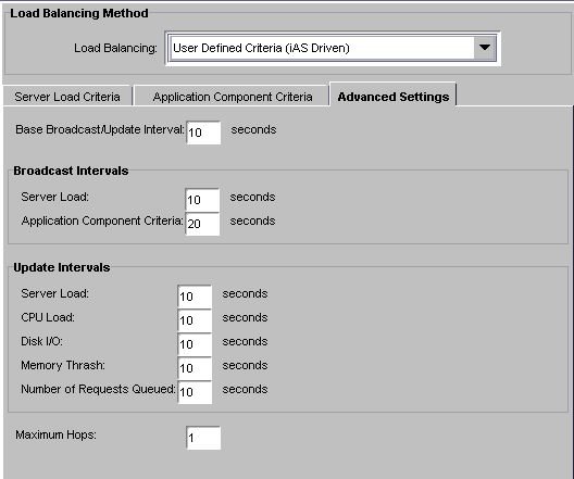

更新およびブロードキャスト間隔の調整
iPlanet Application Server マシンが「サーバ負荷」およびアプリケーションコンポーネントパフォーマンス条件を更新する間隔を設定することができます。これらの値が頻繁かつ大幅に変化する場合は、間隔を調整して更新頻度を高くします。ただし、値を頻繁に更新すると、iPlanet Application Server マシンの負荷が増加します。条件値の更新頻繁が高くない場合は、更新期間を大きくするとサーバリソースを節約できます。
この理論はブロードキャスト間隔の設定にも当てはまります。条件値が頻繁かつ大幅に変化する場合は、ブロードキャスト間隔を短くして、サーバを頻繁に更新します。サーバを頻繁に更新するとネットワークトラフィック負荷が増すため、最適な値に調整することが重要です。
ブロードキャスト間隔および更新間隔は、「ベースブロードキャスト / 更新間隔」に関連付けられています。「ベースブロードキャスト / 更新間隔」は、ロードバランスサービスが「起動」し、更新を行い、更新を受けとったかどうかをチェックし、新しい値をブロードキャストするときの間隔です。
ブロードキャスト間隔および更新間隔は、ベース間隔の偶数倍になっており、ロードバランスサービスが「起動」すると呼び出されます。つまり、ベース間隔が 300 秒で、「サーバ負荷」および「アプリケーションコンポーネントクライテリア」のブロードキャスト間隔がそれぞれ 900 秒の場合、これらの値は、ロードバランスサービスが 3 回起動するたびに 1 回ブロードキャストされます。残り 2 回のロードバランスサービスの起動時には、ロードバランスサービスは、各ブロードキャストの間に、他の iPlanet Application Server マシンから更新を受信したかどうかに基づいて分散順序を再評価します。
次の表では、各エンティティの更新間隔およびブロードキャスト間隔の設定方法について説明します。
表 14-3    「ブロードキャスト間隔」
間隔の設定項目
説明
ベースブロードキャスト / 更新間隔
ロードバランスサービスが「起動」する間隔
ロードバランスサービスが「アプリケーションコンポーネントパフォーマンス」値をブロードキャストする間隔
サーバ負荷クライテリア
ロードバランスサービスが「サーバ負荷クライテリア」値をブロードキャストする間隔
サーバ負荷
ロードバランスサービスが「サーバ負荷」値を更新する間隔
CPU 負荷
ロードバランスサービスが「CPU 負荷」値を更新する間隔
ディスク I/O
ロードバランスサービスが「ディスク I/O」値を更新する間隔
メモリスラッシュ
ロードバランスサービスが「メモリスラッシュ」値を更新する間隔
キューされるリクエストの数
ロードバランスサービスが「キューされるリクエストの数」を更新する間隔
最大ホップ数
リクエストがサーバ間で交換される最大回数
間隔を更新およびブロードキャストするには、次の手順を実行します。
  2. 「ロードバランス」ウィンドウの左側のペインで、高度な設定を調整するサーバを選択します。
  3. 「ロードバランス」ドロップダウンボックスから 「ユーザ定義クライテリア (iAS 駆動)」を選択し、サーバがロードバランスを制御するように指定します。
  4. 「高度な設定」タブをクリックします。
    次のウィンドウが表示されます。
  5. 「ロードバランス」ウィンドウの右側のペインで、各間隔パラメータの時間を基準時間の倍数で設定します。
  6. 「最大ホップ数」テキスト領域に、アプリケーションコンポーネントがサーバ間で交換される最大回数を指定します。
  7. 以上の手順が終了したら、「変更の適用」をクリックして変更を保存します。
