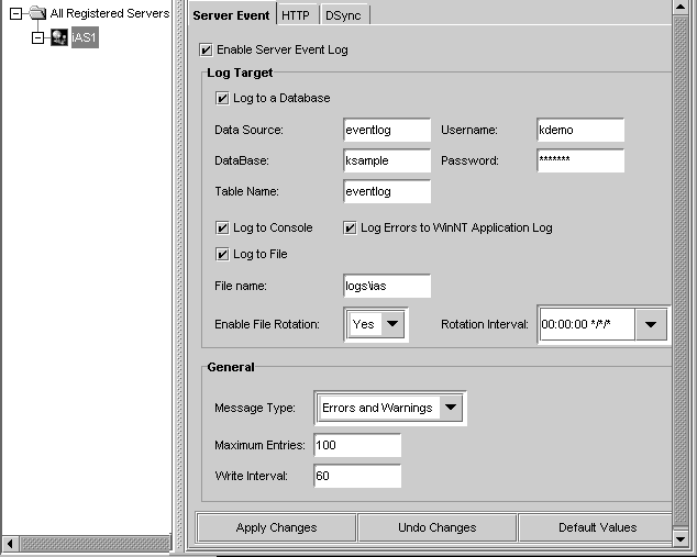

  3. 「ログ」ウィンドウの右側のペインで「サーバイベント」タブをクリックします。次のダイアログボックスが表示されます。
  4. イベントログを有効にするには、「サーバイベントログを有効にする」チェックボックスをオンにします。
  5. 「一般」ペインの「メッセージタイプ」ドロップダウンボックスから「エラー」、「エラーと警告」、または「すべてのメッセージ」を選択します。
  6. 「最大エントリ数」テキストフィールドには、データがログに書き込まれるときまで存在可能な最大エントリ数を指定します。
  7. 「書き込み間隔」フィールドには、データがログに書き込まれるまでの経過時間 (秒単位) を入力します。

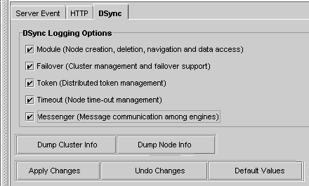

    これらの設定は、ロギング可能な 3 つのサービス (アプリケーション、HTTP、および DSync) のすべてに適用されます。

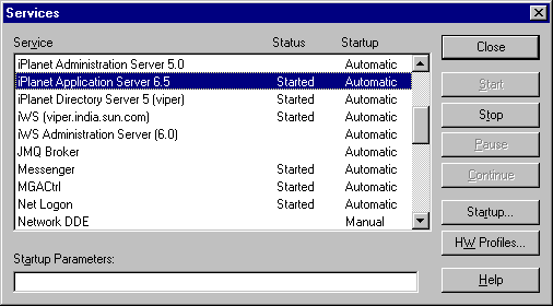

NT でアプリケーションサーバログの表示を有効にするには、次の手順を実行します。
  1. 「スタート」メニューから「設定」>「コントロールパネル」を選択します。
  2. 「サービス」アイコンをダブルクリックします。次の図のように「サービス」ウィンドウが表示されます。
  3. 「iPlanet Application Server 6.5」を選択します。

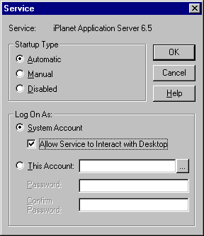

  4. 「スタートアップ」をクリックします。次のように「サービス」ウィンドウが表示されます。
  5. 図に示すように、「デスクトップとの対話をサービスに許可」チェックボックスをオンにします。
  6. 「OK」をクリックしてウィンドウを閉じます。
  7. 「サービス」ウィンドウで「停止」をクリックして iPlanet Application Server を停止します。
  8. 「開始」をクリックして iPlanet Application Server を再起動します。

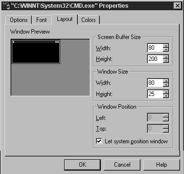

出力ウィンドウの垂直スクロールバーを有効にするには
DOS ウィンドウに表示されるログメッセージは連続してスクロールします。出力ウィンドウで垂直スクロールバーを有効にすると、メッセージ表示を上下にスクロールできます。DOS ウィンドウで垂直スクロールバーを有効にするには、次の手順を実行します。
  1. 出力ウィンドウの左上にある DOS アイコンをクリックします。
  2. 「プロパティ」を選択します。次の図のように「プロパティ」ウィンドウが表示されます。
  3. 「レイアウト」タブを選択します。
  4. 「画面バッファのサイズ」の「高さ」を 200 以上に設定します。

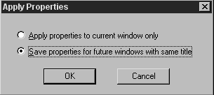

  5. 「OK」をクリックして変更を登録します。次のような確認ウィンドウが表示されます。
  6. すべての DOS ウィンドウでスクロールバーを有効にするには、「すべてのウィンドウ起動時に設定を有効にする」ラジオボタンをオンにします。
  4. 「サーバイベント」タブの「サーバイベントログを有効にする」チェックボックスをオンにします。
  5. 「ログの対象」ボックスでは、必要なチェックボックスをオンにすることによって、有効にするログの種類を選択します。
    • 「データベースにログを記録」
      すべてのメッセージとエラーがデータベース形式のファイルに保存されます。
    • 「コンソールにログを記録」
      すべてのメッセージとエラーが、それぞれのプロセスのコンソールウィンドウに表示されます。
    • 「Windows NT アプリケーションログにエラーログを記録」
      このオプションは Windows でのみ適用されます。メッセージとエラーをイベントビューアで表示できます。イベントビューアを起動するには、「スタート」>「プログラム」>「管理ツール」>「イベントビューア」を選択します。
    • 「ファイルにログ」
      すべてのメッセージとエラーは、指定したファイルに記録されます。

  1. iASAT ツールバーの「ログ」をクリックして「ログ」ウィンドウを開きます。
  2. 「ログ」ウィンドウの左側のペインで、ログ設定を指定する iAS ノードを選択します。
  3. 「ログ」ウィンドウの右側のペインで「サーバーイベント」タブをクリックします。
  4. 「サーバーイベント」タブの「サーバイベントログを有効にする」チェックボックスをオンにします。
  5. 「ログの対象」ボックスでは、次の図のように「データベースにログを記録」チェックボックスをクリックします。
    データベースにアクセスするのに必要なデータソース、データベース名、テーブル名、およびユーザ名とパスワードを指定します。
  6. 「一般」ボックスの「メッセージタイプ」ドロップダウンボックスから「エラー」、「エラーと警告」、または「すべてのメッセージ」を選択します。
  7. 「変更の適用」をクリックして iASAT への変更を保存します。

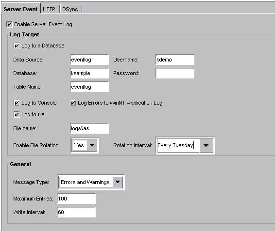

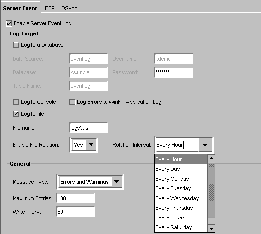

ログファイルをローテートするには
ログファイルのローテーションを設定するには、次の手順を実行します。
  2. ログ設定を指定する iPlanet Application Server ノードを選択します。次の図が表示されます。
  5. 「ファイルにログ」チェックボックスをオンにします。
  6. 「ファイルローテーションを有効にする」ドロップダウンリストから「はい」を選択します。

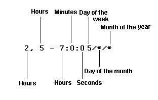

  7. 「ローテーション間隔」ドロップダウンリストからログファイルのローテーション間隔を選択します。ログファイルのローテーション時間を示す文字列を入力することもできます。
    たとえば、次の文字列は、新しいファイルへの記録が毎月 15 日と、毎週月曜日の午前 1 時に始まることを示しています。
    次の文字列は、新しいファイルへの記録が毎週金曜日の午前 2 時、午前 5 時、午前 6 時、および午前 7 時に始まることを示しています。
  8. 「一般」ペインの「メッセージタイプ」ドロップダウンボックスから「エラー」、「エラーと警告」、または「すべてのメッセージ」を選択します。
  9. 「変更の適用」をクリックして iASAT への変更を保存します。

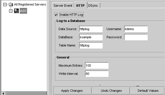

Web サーバリクエストを記録するには
Web サーバリクエストを記録する前に、リクエストメッセージを保持するデータベーステーブルを作成する必要があります。このテーブルの作成の詳細は、「Web リクエストの記録方法」を参照してください。
Web サーバリクエストを記録するには、次の手順を実行します。
  2. 「ログ」ウィンドウの左側のペインから Web サーバリクエストを記録するiPlanet Application Server を選択します。
    複数の iPlanet Application Server インスタンスがある場合は、1 つのサーバを指定するとすべての Web サーバリクエストを記録できます。
  3. 「ログ」ウィンドウの右側のペインで「HTTP」タブをクリックします。
    次のウィンドウが表示されます。
  4. 「データソース」フィールドに「httplog」と入力します。
  5. 「データベース」フィールドには、データベースの接続に使う情報を入力します。たとえば、Oracle データベースについてはこれが Oracle SID になります。
  6. 「テーブル名」フィールドに「httplog」と入力します。
  7. データベースの接続に使うユーザ名とパスワードを入力します
  8. 。
  9. 「最大エントリ数」フィールドに数値を入力します。この数は、データがログに書き込まれるときまで存在可能な最大エントリ数を表します。
  10. 「書き込み間隔」テキストフィールドには必要な数値を入力します
    この数は、データがログに書き込まれるまでの経過時間を示します。
  11. 「変更の適用」をクリックして変更を保存します。

DSync メッセージを記録するには
DSync デバッグメッセージを記録するには、次の手順を実行します。
  2. 「ログ」ウィンドウの左側のペインから DSync メッセージを記録するiPlanet Application Server を選択します。
  3. 「ログ」ウィンドウの右側のペインで「DSync」タブをクリックします。
    次のウィンドウが表示されます。
  4. 記録する DSync コンポーネントを指定します。記録する DSync コンポーネントについては、「DSync ノードダンプファイルの書式設定」を参照してください。
    DSYNC コンポーネントを指定する場合、変更を適用するのに iPlanet Application Server を終了したり再起動したりする必要はありません。
  5. (オプション)「ダンプクラスタ情報」をクリックして、DSync 状態のクラスタ情報を iasdsync-cluster-XXX.log ファイル (XXX はエンジンのポート番号) にダンプします。
    このログファイルの書式設定の詳細は、「クラスタダンプファイルの書式設定」を参照してください。
  6. (オプション)「ダンプノード情報」をクリックして、DSync 状態のノード情報を iasdsync-node-XXX.log ファイル (XXX はエンジンのポート番号) にダンプします。
    このログファイルの書式設定の詳細は、「DSync ノードダンプファイルの書式設定」を参照してください。
