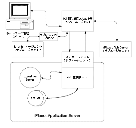

ネットワーク管理ワークステーションは、サブエージェントおよびマスターエージェントの 2 つのタイプのエージェントを介して、企業内のアプリケーションサーバに関する情報を交換します。サブエージェントは、アプリケーションサーバに関する情報を収集してマスターエージェントにその情報を渡します。マスターエージェントは、各種のサブエージェントとネットワーク管理ワークステーションとの間で情報を交換します。マスターエージェントは、通信するサブエージェントと同じホストマシンで動作します。
図 3-1    SNMP エージェントサポートアーキテクチャ

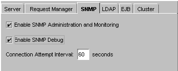

データ収集を有効にするには、次の手順を実行します。
  1. iPlanet Application Server Administration Tool (iASAT ) のツールバーの「一般」ボタンをクリックして「一般」ウィンドウを開きます。
  2. 「一般」ウィンドウの右側のペインにある「SNMP」タブをクリックします。
  3. 「SNMP 管理と監視を有効にする」チェックボックスをオンにします。
    これにより、SNMP サブエージェントが有効になり、アプリケーションサーバに関する統計がマスターエージェントに発行されます。
  4. マスターエージェントの接続に問題がある場合は、「SNMP デバックを有効にする」をオンにしてエラーメッセージを記録します。
  5. 「コネクション試行間隔」テキストフィールドで間隔を指定します。
    これは、サブエージェントがマスターエージェントに接続を試みるときの時間間隔です。
    注
    これらの設定を適用するには iPlanet Application Server サーバを再起動する必要があります。
