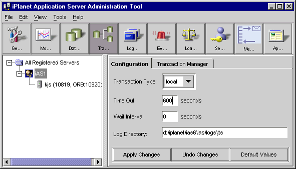

アプリケーションサーバのトランザクション設定を変更するには、「トランザクション」ウィンドウの左側のペインで登録済みサーバをクリックします。次のような「設定」タブが右側のペインに表示されます。
図 9-2    サーバインスタンスのトランザクションプロパティの表示
設定できるオプションは次のとおりです。
  • トランザクションタイプ
    トランザクションタイプをローカルまたはグローバルに設定できます。
    グローバルトランザクションを有効にすると、複数の異なるデータベースとプロセスにわたってトランザクションを分散できます。
  • タイムアウト
    規定された時間内にトランザクションが完了されなかった場合にロールバックするまでの時間 (秒単位) を設定します。これは、トランザクションプロセス (たとえばステートフルセッションビーンなど) が開始されたが、アプリケーション設計にバグがあったために完了できなかった場合に役立ちます。
  • 待機間隔
    「待機間隔」には、iPlanet Application Server が動かなくなったトランザクションや破壊したトランザクションをクリアするまでに待機する時間 (秒単位) を指定します。
  • ログディレクトリ
    トランザクションマネージャのログファイルを保存する場所を示すパスを指定します。デフォルトは iASInstallDir/ias/logs/jts です。

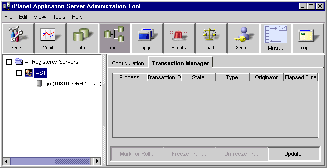

トランザクションの詳細を表示するには、「トランザクションマネージャ」タブをクリックします。「トランザクションマネージャ」ダイアログボックスに、進行中の各種トランザクションの状態に関する詳細情報が表示されます。
詳細表示の項目は次のとおりです。
  • プロセス
    「プロセス」タブには、トランザクションが属する KJS エンジンが表示されます。
  • トランザクション ID
    トランザクション ID は、コネクションプールマネージャによってトランザクションに割り当てられます。
  • 状態
    「prepared」、「running」、「rollbacked」、「committing」の 4 つの状態が表示されます。
  • タイプ
    トランザクションがローカルかグローバルかを示します。
  • 作成者
    「作成者」は、トランザクションを生成した Servlet または Bean を示します。
  • 経過時間
    トランザクションが開始されてからの時間を示します。
    ヒント
    表の見出しをクリックすると、そのデータをソートできます。

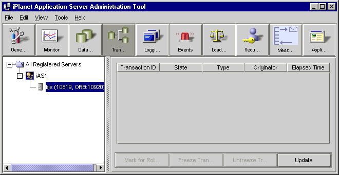

左側のペインでアプリケーションサーバインスタンスを選択し、メニューバーの「トランザクション」アイコンをクリックします。図 9-3 のようなダイアログボックスが表示されます。
一度に複数のエントリを選択してアクティブなトランザクションを制御できます。進行中のトランザクションを制御するためのオプションは、ダイアログボックスのいちばん下にあります。
  • ロールバックのマーク
    「ロールバックのマーク」オプションを使うと、アクティブなトランザクションがロールバックできます。目的のトランザクションを選択し、「ロールバックのマーク」をクリックします。
    複数のトランザクションを選択して「ロールバックのマーク」をクリックすることにより、複数のトランザクションを一度にロールバックすることもできます。

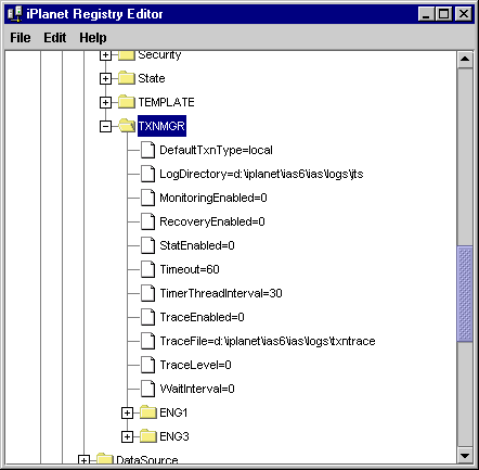

設定パラメータ
トランザクションマネージャ用の設定パラメータは次のとおりです。
表 9-1    トランザクションマネージャの設定パラメータ
設定パラメータ
説明
デフォルト値
DefaultTxnType
このキーは、トランザクションタイプ (ローカル/グローバル) を特定するために使用される
local
LogDirectory
このディレクトリは JTS ログの保存に使用される
$IAS_INSTALLDIR/ias/logs/jts
RecoveryEnabled
リカバリを有効にすると、KJS が起動したときに、保留中のトランザクションのリカバリが試行される (1 または 0、有効は 1、無効は 0 )
0
Timeout
デフォルトのトランザクションタイムアウト (秒単位)
60
TimerThreadInterval
タイムアウトになったトランザクションを削除するためにタイムアウトスレッドを起動する間隔 (秒単位)
30
TraceEnabled
追跡を有効または無効にするために使用される (1 または 0 の値があり、有効は 1、無効は 0)
0
TraceFile
追跡データはこのファイルに書き込まれる
$IAS_INSTALLDIR/ias/logs/txntrace
TraceLevel
追跡レベルの指定に使用される (1 〜 6、1 が低レベルで 6 が高レベル)
0
これらのキーはすべて、レジストリの SOFTWARE/iPlanet/ApplicationServer/6.5/CCS0/TXNMGR の下にあります。
