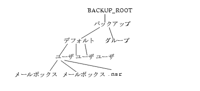

imsasm を使用して、ユーザ joe のメールボックス INBOX を作成するには、システム管理者が次の内容でディレクトリファイル ADM_ルート/backup/DEFAULT/joe/.nsr を作成します。
imsasm:INBOX
これにより、メールボックスが imsasm を使用して保存されるようになります。mkbackupdir ユーティリティを実行すると、自動的に .nsr ファイルが作成されます。mkbackupdirを参照してください。

mkbackupdir ユーティリティは、バックアップディレクトリを作成したり、メッセージストア内の情報に合わせてバックアップディレクトリを同期化します。Legato Networker の Solstice Backup とともに使用します。バックアップディレクトリは、メッセージストアのイメージです。実際のデータは含まれていません。mkbackupdir は、メッセージストアのユーザディレクトリをスキャンし、バックアップディレクトリと比較することにより、メッセージストアのユーザディレクトリ内にある新規のユーザ名とメールボックス名を使ってバックアップディレクトリを更新します。
バックアップディレクトリには、Networker でメッセージストアをさまざまなレベル (サーバ、グループ、ユーザ、メールボックス) でバックアップするために必要な情報が含まれます。図 1-1 に、その構造を示します。
図 1-1    バックアップディレクトリの階層
場所 : server-root/bin/msg/store/bin

mkbackupdir ユーティリティでは、以下のものが作成されます。
デフォルトのグループディレクトリ (ALL)、または backup-groups.conf 設定ファイルに定義されたグループディレクトリ。次に backup-groups.conf ファイルの例を示す
groupA=a*
groupB=b*
groupC=c*
. .nsr ファイルは、Networker に imsasm を呼び出すように通知するための NSR 設定ファイルです。この通知が行われると、imsasm によりデータストリームの作成、解釈が行われます。
各ユーザのメールボックスには、長さ 0 のファイルが含まれています。これは、ユーザディレクトリに配置される INBOX にも含まれています。
