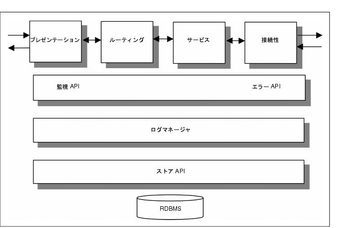

iPlanet Trustbase Transaction Manager には、エラーや監視のログに使用できる一連のライブラリがあります。これらのライブラリのデフォルト実装により、フレームワークやビジネスコンポーネントで情報をリレーショナルデータベース内に格納して、外部のブラウザやエラー管理コンソールから使用することが可能です。
エラーログと監視ログは、どちらもログマネージャによって制御されます。ログマネージャは、現在の構成に従って、データを適切な場所に格納します。この設計によって、エラーや監視の情報を記録するための、場所に依存しないメカニズムが提供され、iPlanet Trustbase Transaction Manager の複数の実装間でコンポーネントを再使用できます。このログマネージャは、iPlanet Trustbase Transaction Manager を起動するたびにアクティブになります。ログマネージャの構成は、最初は初期化ファイルから読み込まれますが、次の起動からはログマネージャによって生成された永続構成オブジェクトから読み込まれます。
概要
図 6-1    iPlanet Trustbase Transaction Manager ログマネージャ
ログマネージャによって記録されるデータは、リクエスト元のコンポーネントにより、エラーログオブジェクトまたは監視ログオブジェクトとして提供されます。ログマネージャでは記録されるオブジェクトのタイプはチェックされますが、内容はチェックされません。タイプのチェックでは、受け渡すオブジェクトが iPlanet Trustbase Transaction Manager で定義されたエラーログクラスまたは監視ログクラスのサブクラスであることが確認されます。したがって、開発者はソリューションで特別に使用する新規のエラーログタイプまたは監視ログタイプ (請求ログなど) を定義できます。
ログマネージャは、ストア API によりデータストアから抽出されます。したがって、ログをさまざまな方法で実装したり (請求情報のログを別の物理レポジトリに格納するなど)、特定のログタイプ (サードパーティの監視システムに渡されるイベントを生成するエラーなど) を実装したりすることができます。

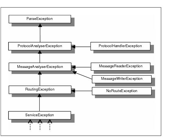

例外の処理
論理エラーと同様、例外の処理でも情報のログをとり、システムのユーザや開発者が例外の発生した状況を分析できるようにします。
iPlanet Trustbase Transaction Manager の例外階層は、呼び出しを行ったコンポーネントが明示的に処理コードを提供しなくても、さまざまなコンポーネントが呼び出しを行ったコンポーネントに対して例外を返せるように設計されています。これは、例外の連続的な各「レベル」(それぞれコードの連続的な「レベル」に関連) が、前のレベルから派生しているためです。たとえば、ServiceException から派生する例外をスローするサービスを考えてみましょう。サービスによって明示的に例外の処理が行われない場合、例外はルータ (呼び出しを行ったコンポーネント) に戻されます。ServiceException は RoutingException から派生しているので、ルータは例外を適切に処理できると想定できます。
図 6-2    iPlanet Trustbase Transaction Manager の例外階層
現在 iPlanet Trustbase Transaction Manager システムに内蔵されている処理コードが適切に機能するためには、システムの拡張機能の開発者がこの階層によるアプローチを維持することが非常に重要です。
この階層状の構造は、例外が発生した場所によって異なる処理を行うことを可能にします。コンポーネントおよび関連するアクションを表 6-5 に示します。
