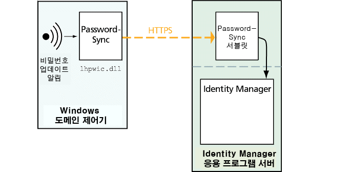

PasswordSync 기능은 Windows Active Directory 도메인에서 변경한 사용자 비밀번호를 Identity Manager에 정의된 다른 자원과 동기화된 상태로 유지합니다. PasswordSync를 Identity Manager와 동기화할 도메인의 각 도메인 제어기에 설치해야 합니다. PasswordSync는 Identity Manager와 별도로 설치해야 합니다.
PasswordSync는 각 도메인 제어기에 있는 DLL(lhpwic.dll)로 구성되는데, 이 DLL은 Windows로부터 비밀번호 업데이트 알림을 수신하여 암호화한 다음, HTTPS를 통해 PasswordSync 서블릿으로 전송합니다. PasswordSync 서블릿은 Identity Manager를 실행 중인 응용 프로그램 서버에 있습니다.
주
HTTPS를 사용하는 것이 좋지만 HTTP도 지원됩니다.
PasswordSync 서블릿은 Identity Manager가 인식할 수 있는 형식으로 알림을 변환합니다. 그리고 다음 중 한 가지 방법을 사용하여 Identity Manager로 비밀번호 변경 사항(암호화된 상태)을 전송합니다.

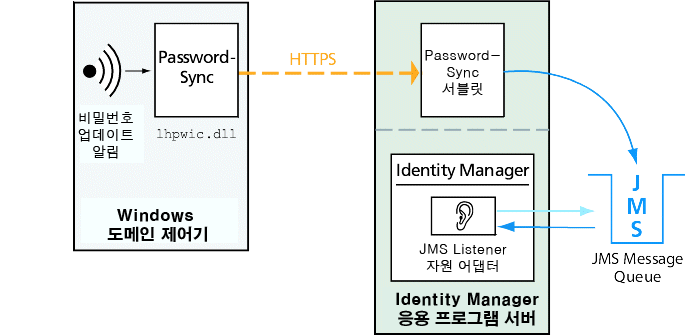

그림 11-2는 JMS 연결을 나타낸 그림입니다. 이 구성에서는 PasswordSync 서블릿이 JMS Message Queue로 업데이트 메시지를 전송합니다. Identity Manager의 JMS Listener 자원 어댑터가 대기열에서 새 메시지를 주기적으로 검색하고(그림에서 밝은 청색 화살표로 표시) 대기열은 Identity Manager로 메시지를 전달하여 이에 응답합니다(짙은 청색 화살표로 표시).
그림 11-2 PasswordSync의 JMS 연결 논리 그림
도메인 제어기에서 실행 중인 PasswordSync DLL이 Identity Manager를 호스팅하는 응용 프로그램 서버에서 실행 중인 PasswordSync 서블릿으로 업데이트를 전송하면 서블릿에서 JMS를 통해 Identity Manager로 비밀번호 변경 사항을 전달합니다.

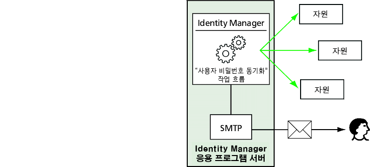

그림 11-3에서 Identity Manager는 비밀번호 업데이트 알림을 수신하고 나서 작업 흐름을 실행하고 사용자에게 전자 메일을 보냅니다.
그림 11-3 PasswordSync가 작업 흐름을 시작합니다.
PasswordSync가 작업 흐름을 시작합니다. Identity Manager가 자원에 비밀번호 업데이트를 전송하고 응용 프로그램 서버에서 실행 중인 SMTP 서비스에서 사용자에게 알림 전자 메일을 보냅니다.

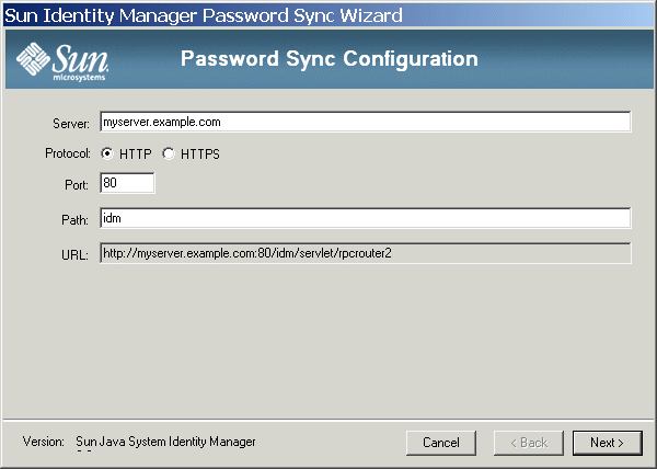

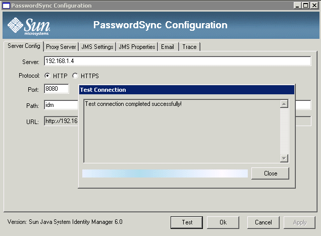

    그림 11-4와 같은 PasswordSync 구성 대화 상자가 표시됩니다.
    그림 11-4 PasswordSync 마법사 구성 대화 상자
    서버 구성 대화 상자
    필요한 경우 필드를 편집합니다.
    • 서버는 Identity Manager가 설치된 정규화된 호스트 이름 또는 IP 주소로 대체해야 합니다.
    • 프로토콜은 Identity Manager에 안전하게 연결되는지 여부를 나타냅니다. HTTP를 선택하면 기본 포트가 80이고 HTTPS를 선택하면 기본 포트가 443입니다.
    • 경로는 응용 프로그램 서버에서 Identity Manager의 경로를 지정합니다.
    • URL은 다른 필드와 연관되어 자동으로 생성됩니다. 이 값은 URL 필드에서 편집할 수 없습니다.

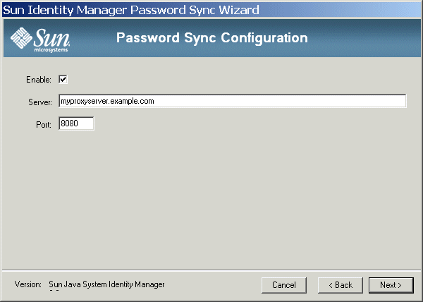

  3. 다음을 눌러 프록시 서버 구성 페이지(그림 11-5)를 표시합니다.
  4. 그림 11-5 PasswordSync 마법사 프록시 서버 대화 상자
    프록시 서버 대화 상자
    필요한 경우 필드를 편집합니다.
    • 프록시 서버가 필요한 경우 활성화를 선택합니다.
    • Server는 프록시 서버의 정규화된 호스트 이름 또는 IP 주소로 대체해야 합니다.
    • 포트: 서버에 대해 사용 가능한 포트 번호를 지정합니다.
      기본 프록시 포트는 8080이며 기본 HTTPS 포트는 443입니다.

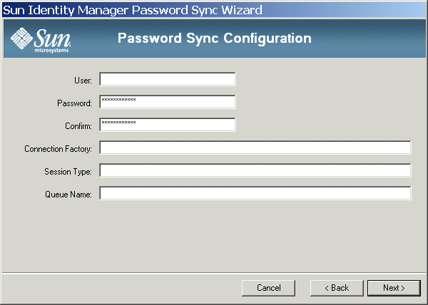

  5. 다음을 눌러 JMS 설정 대화 상자(그림 11-6)를 표시합니다.
  6. JMS를 사용할 계획이 없고 -direct 플래그를 사용하여 구성 마법사를 실행한 경우에는 다음을 눌러 사용자 대화 상자를 표시합니다. 5로 건너뜁니다.
    그림 11-6 PasswordSync 마법사 JMS 설정 대화 상자
    JMS 설정 대화 상자
    필요한 경우 필드를 편집합니다.
    • 사용자는 대기열에 새 메시지를 배치하는 JMS 사용자 이름을 지정합니다.
    • 비밀번호 및 확인은 JMS 사용자의 비밀번호를 지정합니다.
    • 연결 팩토리는 사용할 JMS 연결 팩토리 이름을 지정합니다. 이 팩토리는 이미 JMS 시스템에 있습니다.
    • 대부분의 경우 세션 유형은 로컬 세션 트랜잭션이 사용됨을 나타내는 LOCAL로 설정해야 합니다. 이 세션은 각 메시지가 수신된 후에 완결됩니다. 이 값 외에 AUTO, CLIENT 및 DUPS_OK를 사용할 수 있습니다.
    • 대기열 이름은 비밀번호 동기화 이벤트의 대상 조회 이름을 지정합니다.

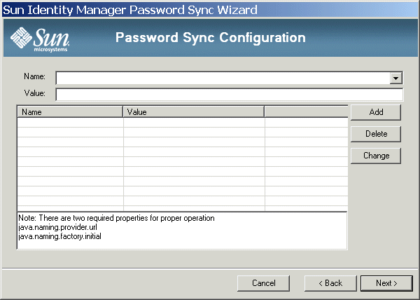

  7. 다음을 눌러 JMS 등록 정보 대화 상자(그림 11-7)를 표시합니다.
  8. 그림 11-7 PasswordSync 마법사 JMS 등록 정보 대화 상자
    JMS 등록 정보 대화 상자
    JMS 등록 정보 대화 상자에서 초기 JNDI 컨텍스트를 빌드하는 데 사용할 등록 정보 집합을 정의할 수 있습니다. 다음 이름/값 쌍을 정의해야 합니다.
    • java.naming.provider.url - 이 값은 JNDI 서비스를 실행하는 시스템의 URL로 설정해야 합니다.
    • java.naming.factory.initial - 이 값은 JNDI 서비스 공급자용 초기 컨텍스트 팩토리의 클래스 이름(패키지 포함)으로 설정해야 합니다.
    • 이름 풀다운 메뉴에는 java.naming 패키지의 클래스 목록이 포함됩니다. 클래스 이름에서 클래스 또는 유형을 선택한 다음 해당 값을 값 필드에 입력합니다.

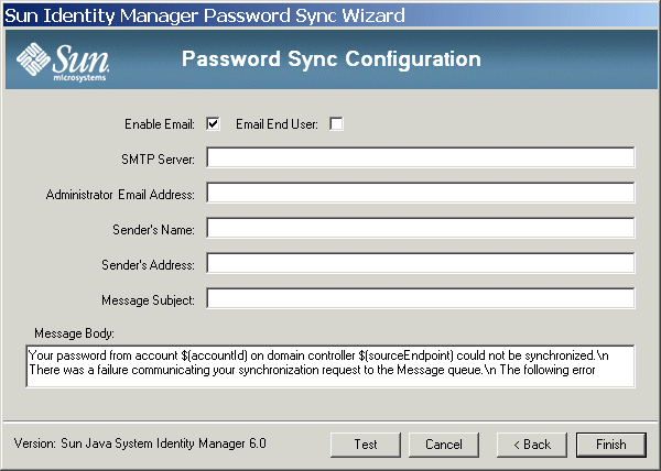

  11. 다음을 눌러 전자 메일 대화 상자(그림 11-8)를 표시합니다.
  12. 그림 11-8 PasswordSync 마법사 전자 메일 대화 상자
    전자 메일 대화 상자
    전자 메일 대화 상자에서는 통신 오류 또는 Identity Manager 외부의 기타 오류로 인해 사용자의 비밀번호 변경이 정상적으로 동기화되지 않은 경우 전자 메일 알림을 보낼지 여부를 구성할 수 있습니다.
    필요한 경우 필드를 편집합니다.
    • 이 기능을 사용하려면 전자 메일 활성화를 선택합니다. 사용자에게 알림을 보내려면 전자 메일 최종 사용자를 선택합니다. 이 옵션을 선택하지 않으면 관리자만 알림을 받습니다.
    • SMTP Server는 실패 알림을 보낼 때 사용할 SMTP 서버의 정규화된 이름 또는 IP 주소입니다.
    • 관리자 전자 메일 주소는 알림을 보내는 데 사용되는 전자 메일 주소입니다.
    • 보낸 사람 이름은 보낸 사람의 "친숙한 이름"입니다.
    • 보낸 사람 주소는 보낸 사람의 전자 메일 주소입니다.
    • 메시지 제목에는 모든 알림의 제목줄을 지정합니다.
    • 메시지 본문에는 알림의 텍스트를 지정합니다.
      메시지 본문에는 다음 변수가 포함될 수 있습니다.
      • $(accountId) - 비밀번호 변경을 시도하는 사용자의 accountId입니다.
      • $(sourceEndpoint) - 비밀번호 알림 표시자가 설치된 도메인 제어기의 호스트 이름으로, 이를 통해 문제가 발생한 시스템을 쉽게 찾을 수 있습니다.
      • $(errorMessage) - 발생한 오류에 대해 설명하는 오류 메시지입니다.
  13. 마침을 눌러 변경 사항을 저장합니다.

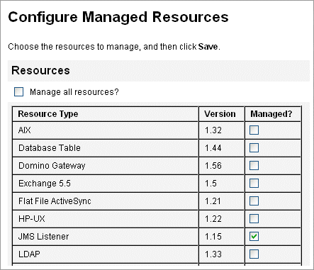

  4. "관리된 자원 구성" 페이지가 열립니다.
  5. 관리? 열의 확인란이 JMS Listener로 선택되어 있는지 확인합니다. 그림 11-9를 참조하십시오.
  6. 이 확인란이 선택되어 있지 않으면 선택하고 저장을 누릅니다. 그렇지 않은 경우 다음 단계로 넘어갑니다.
그림 11-9는 "관리된 자원 구성" 페이지를 보여줍니다. JMS Listener가 선택되어 있는지 확인합니다.
그림 11-9 "관리된 자원 구성" 페이지

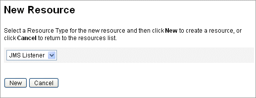

  1. 보조 메뉴에서 자원 목록을 누릅니다.
  2. 자원 유형 작업 드롭다운 메뉴에서 새 자원을 선택합니다.
  3. "새 자원" 페이지가 열립니다.
  4. 드롭다운 메뉴에서 JMS Listener를 선택하고 새로 만들기를 누릅니다. 그림 11-10을 참조하십시오.
  5. "JMS Listener 자원 작성 마법사" 시작 페이지가 열립니다. 다음을 눌러 구성 마법사를 시작합니다.
그림 11-10은 새 자원 마법사를 보여줍니다. JMS Listener 자원 어댑터를 추가하려면 목록에서 JMS Listener를 선택합니다.

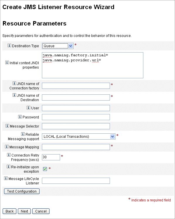

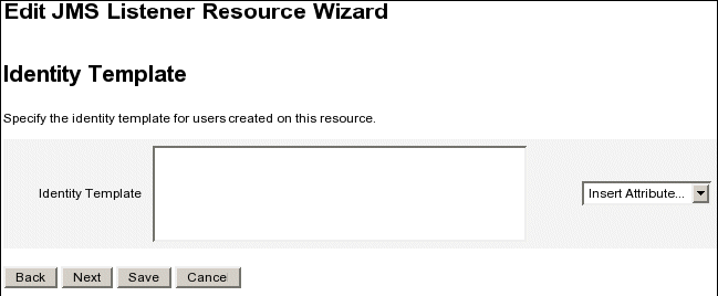

  1. “자원 매개 변수” 마법사 페이지에서 양식을 작성합니다. 작업을 마치면 다음을 누릅니다.
다음 설정을 구성해야 합니다.
JMS Listener 자원 어댑터 설정에 대한 자세한 내용은 Sun Identity Manager Resources Reference를 참조하십시오.

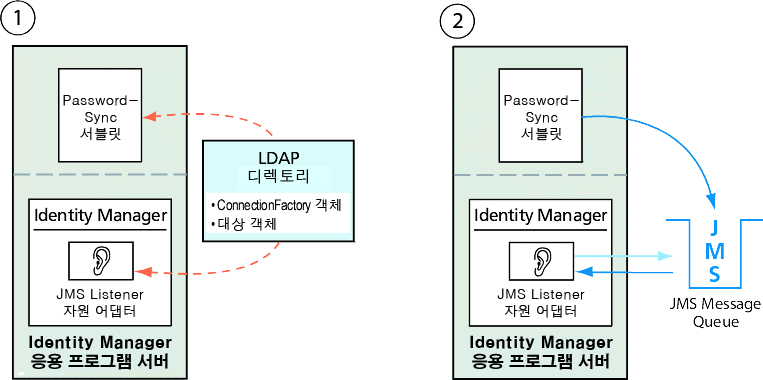

PasswordSync와 JMS Listener는 LDAP 디렉토리에 저장된 관리 대상 객체를 사용하도록 구성할 수 있습니다. 그림 11-14는 그 프로세스를 나타낸 것입니다. PasswordSync 서블릿과 JMS Listener 어댑터는 모두 메시지를 보내고 받기 위해 LDAP 디렉토리에서 연결 팩토리 및 대상 설정을 검색해야 합니다.
그림 11-14 LDAP 디렉토리에서 연결 팩토리 및 대상 객체 검색
PasswordSync 서블릿과 JMS Listener 어댑터는 메시지를 보내고 받기 위해 LDAP 디렉토리에서 연결 팩토리 및 대상 설정을 검색합니다. JMS를 통한 통신은 그 다음에 진행할 수 있습니다.

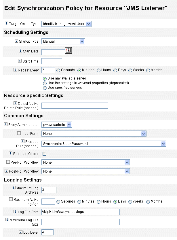

Active Sync 구성
다음으로 JMS Listener의 동기화를 구성합니다. JMS를 사용하면 Active Sync가 필요하지만 직접 연결에는 필요하지 않습니다.
JMS Listener의 동기화를 구성하려면 다음 단계를 수행합니다.
  1. 관리자 인터페이스의 메뉴에서 자원을 누릅니다.
  2. 자원 목록에서 JMS Listener 확인란을 선택합니다.
  3. 자원 작업 목록에서 동기화 정책 편집을 선택합니다.
  4. JMS Listener 자원에 대한 동기화 편집 페이지가 열립니다(그림 11-15).
    그림 11-15 Active Sync를 JMS Listener에 대해 구성
    동기화 모드 화면
  5. 일반 설정에서 프록시 관리자를 찾아 pwsyncadmin을 선택합니다. 이 관리자는 빈 양식와 연결되어 있습니다.
  6. 일반 설정에서 프로세스 규칙을 찾아 사용자 비밀번호 동기화를 선택합니다. 기본 사용자 비밀번호 동기화 작업 흐름은 JMS Listener 어댑터에서 들어오는 각 요청을 수신하고 ChangeUserPassword 뷰어를 체크아웃한 다음 다시 ChangeUserPassword 뷰어로 체크인합니다.
  7. 로그 파일 경로 상자에 보관된 활성 로그 파일이 만들어지는 디렉토리 경로를 지정합니다.
  8. 디버깅용으로 로그 레벨을 4로 설정하여 자세한 로그를 생성합니다.
  9. 저장을 누릅니다.

Windows PasswordSync 구성 응용 프로그램을 사용하여 구성의 Windows 부분을 디버깅할 수 있습니다.
PasswordSync 구성을 테스트하려면 다음 단계를 수행합니다.
  1. PasswordSync 구성 응용 프로그램을 아직 실행하지 않은 경우 해당 응용 프로그램을 시작합니다.
  2. 기본적으로 구성 응용 프로그램은 프로그램 파일 >
    Sun Identity Manager PasswordSync > 구성에 설치됩니다.
  3. PasswordSync 구성 대화 상자가 표시되면 테스트 버튼을 누릅니다.
  4. JMS를 사용할 경우 연결 테스트가 성공적으로 완료되었는지 여부를 나타내는 메시지와 함께 연결 테스트 대화 상자(그림 11-16)가 표시됩니다.
  5. 그림 11-16 연결 테스트 대화 상자
    연결 테스트 대화 상자
  6. 닫기를 눌러 연결 테스트 대화 상자를 닫습니다.
  7. 확인을 눌러 PasswordSync 구성 대화 상자를 닫습니다.

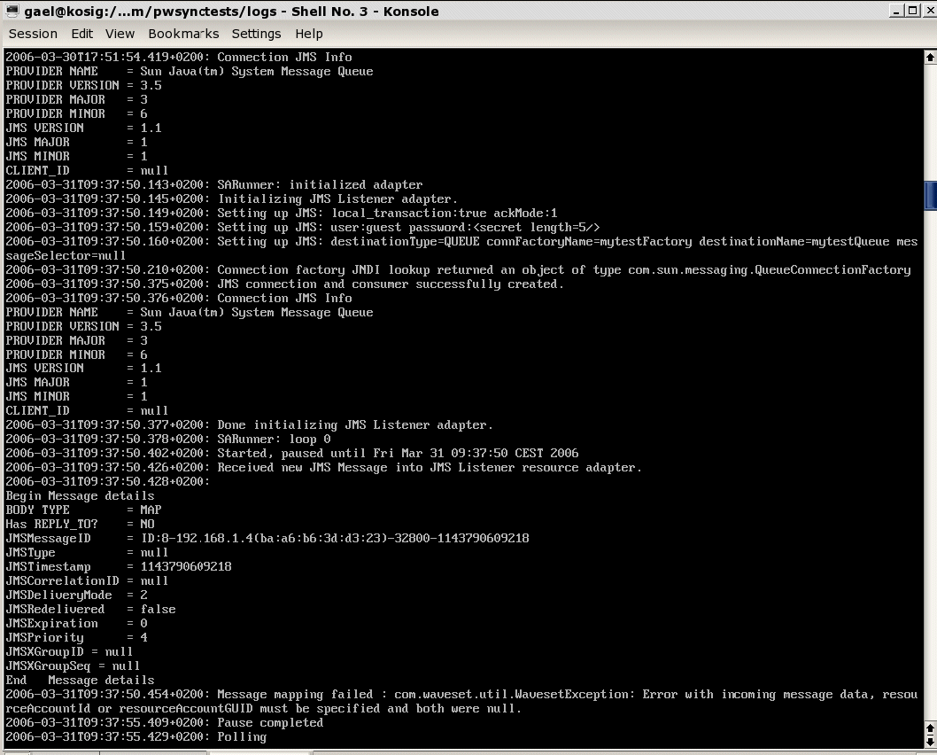

  8. 그러면 JMS Listener 어댑터가 디버그 모드로 실행되고 그림 11-17에 표시된 것과 유사한 디버그 정보가 파일로 생성됩니다.
    그림 11-17 디버그 정보 파일
    디버깅 정보
