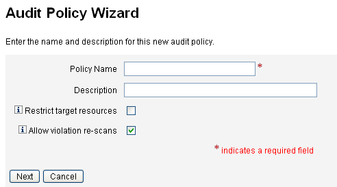

命名與說明稽核策略
在稽核策略精靈中輸入新策略的名稱及簡短說明,如圖 14-1 所示。
圖14-1 稽核策略精靈:輸入名稱與描述螢幕
使用此「稽核策略精靈」頁面可指定策略名稱,並提供該策略的簡要描述。
備註
稽核策略名稱不得包含以下字元:' (所有格符號)、 . (小數點號)、| (管線符號)、[ (左括號)、] (右括號)、, (逗號)、 : (冒號)、$ (美元符號)、" (雙引號)、\ (反斜線) 或 = (等號)。
也應避免下列字元: _ (底線)、% (百分比符號)、^ (指數符號) 和 * (星號)。
若希望在執行掃描時僅存取所選取的資源,請選取 [限制目標資源] 選項。
若要在修正違規之後立即重新掃描使用者,請選取 [允許違規重新掃描] 選項。
備註
若稽核策略不限制資源,則掃描期間將會存取使用者具有帳號的所有資源。若規則僅使用某些資源,則將策略限定為這些資源會更有效率。
按 [下一步] 繼續至下一頁。

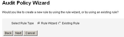

選取規則類型
使用此頁面可開始定義或包含策略中規則的程序 (建立策略的工作主要就是定義與建立規則)。
如圖 14-2 所示,您可以選擇使用 Identity Manager 規則精靈建立自己的規則,或結合使用現有規則。規則精靈僅允許在一項規則中使用一個資源。匯入的規則可依需要參照多個資源。
依預設會選取 [規則精靈] 選項。
圖14-2 稽核策略精靈︰選取規則類型螢幕
BPE 編輯器提供了表單、規則與工作流程的圖形化檢視。
按一下 [現有的規則],再按 [下一步] 選取使用 Identity Manager IDE 建立的規則 (更多...)。執行下節「選取現有的規則」步驟。
否則,請按一下 [規則精靈],再按 [下一步]。執行下節中的步驟。

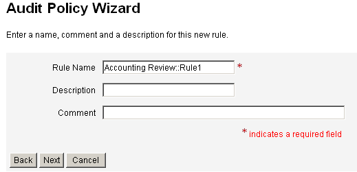

命名與說明新規則
選擇性地為新規則命名並加以說明。使用此頁面可輸入描述性文字,每次當 Identity Manager 顯示該規則時,描述性文字都會出現在規則名稱旁邊。請輸入簡潔清楚且能夠描述規則的說明。這段說明會顯示在 Identity Manager 內的 [檢閱策略違規] 頁面中。
圖14-3 稽核策略精靈︰輸入規則說明螢幕
使用規則描述螢幕可提供描述性文字,每次顯示規則時,描述性文字都會顯示在規則名稱旁。
例如,若建立的規則可識別同時具有 Oracle ERP responsibilityKey 屬性值 Payable User 與 Receivable User 屬性值的使用者,則可以在 [描述] 欄位中輸入以下文字:找出同時具有 Payable User 和 Receivable User 責任的使用者。
使用 [註釋] 欄位可提供有關規則的額外資訊。

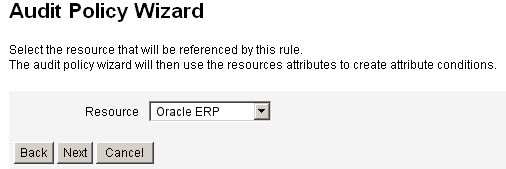

選取規則參照的資源
使用此頁面可選取規則將參照的資源。每個規則變數都必須對應到其資源的屬性。您具有檢視存取權限的所有資源都會顯示在此選項清單中。在此範例中,已選取 Oracle ERP。
圖14-4 稽核策略精靈︰選取資源螢幕
[選取資源螢幕] 可讓您選取規則將參照的資源。
備註
支援每個可用資源介面的大多數 (但不是全部) 的屬性。如需有關可用之特定屬性的資訊,請參閱「Identity Manager Resources Reference」。
按 [下一步] 移至下一頁。

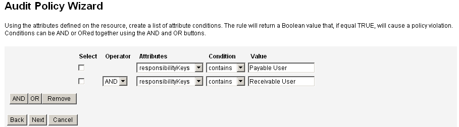

建立規則表示式
使用此螢幕可為您的新規則輸入規則表示式。此範例所建立的規則不允許具有 Oracle ERP responsibilityKey 屬性值 Payable User 的使用者同時具有 Receivable User 屬性值。
  1. 從可用屬性清單中選取使用者屬性。此屬性會直接對應到規則變數。
  2. 從清單選取邏輯條件。有效的條件包括 = (等於)、!= (不等於)、< (小於)、<= (小於或等於)、> (大於)、>= (大於或等於)、為 true、為空、不為空、為空、包含。針對此範例的目的,您可以從可能的屬性條件清單中選取包含。
  3. 輸入表示式的值。例如,若輸入 Payable user,則是在指定具有 responsibilityKeys 屬性值 Payable user 的 Oracle ERP 使用者。
  4. (選擇性) 按一下 [AND] 或 [OR] 運算子以增加另一行並建立其他表示式。
  5. 圖14-5 稽核策略精靈︰選取規則表示式螢幕
    使用 [選取規則語法螢幕] 可指定新規則的規則語法。
此規則會傳回布林值。若兩個陳述式都為 true,則策略規則會傳回 TRUE 值,進而引發策略違規。
備註
Identity Manager 不支援規則巢式控制。此外,使用稽核策略精靈建立的策略,如果在規則之間有不同的布林值運算子,會產生無法預期的結果,因為未指定評估順序。
如果是複雜的規則表示式,請使用 XML 編輯器建立規則,勿用稽核策略精靈。使用 XML 編輯器可讓您在必要時只讓各規則間使用一個布林值運算子。

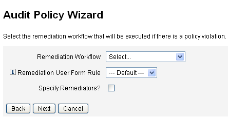

選取修正工作流程
使用此螢幕可選取要與此策略相關聯的「修正工作流程」。此處所指定的工作流程會決定在偵測到稽核策略違規時,要在 Identity Manager 內採取的行動。
備註
針對每個失敗的稽核策略,各會啟動一個工作流程。針對每項規範遵循違規 (由特定策略的策略掃描所建立),每個工作流程都會包含一個或多個工作項目。
圖14-6 稽核策略精靈︰選取修正工作流程螢幕
[選取規則修正工作流程螢幕] 可讓您將修正工作流程與策略產生關聯。
備註
如需有關匯入您使用 XML 編輯器或 Identity Manager Integrated Development Environment (IDE) 所建立之工作流程的資訊,請參閱 (選擇性) 將工作流程匯入 Identity Manager。
使用 [修正使用者表單規則] 下拉式功能表選取一項規則,以計算在透過修正作業編輯使用者時應套用的使用者表單。依預設,編輯使用者以回應修正工作項目的修正者,將使用指定給該修正者的使用者表單。若稽核策略指定了修正使用者表單,則會改用此表單。如此可在稽核策略指出特定的問題時,使用與之對應的專用表單。
若要指定與此修正工作流程相關聯的修正者,請選取 [是否指定修正者?] 核取方塊。若選取此選項,則按 [下一步] 便會顯示 [指定修正者] 頁面。若不選取此選項,則精靈會接著顯示 [稽核策略精靈指定組織] 畫面。

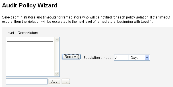

針對修正選取修正者及逾時
若指定修正者,則當偵測到針對此策略的違規時,指定給此稽核策略的修正者會收到通知。此外,預設的工作流程也會為其指定修正工作項目。任何 Identity Manager 使用者皆可為修正者。
您可以選擇指定至少一個層級 1 修正者或指定的使用者。偵測到策略違規時,修正工作流程首先會使用電子郵件連絡層級 1 修正者。若已達到指定的上報逾時期間但層級 1 修正者尚未回應,則 Identity Manager 接著會連絡您在此處指定的層級 2 修正者。只有在層級 1 和層級 2 修正者於上報期間結束之前均無回應時,Identity Manager 才會連絡層級 3 修正者。
備註
若為所選的最高層級修正者指定了上報逾時時間值,則在上報逾時後,即會從清單中移除工作項目。上報逾時時間的預設值為 0。在此情況下,工作項目將不會過期,而會持續保留在修正者清單中。
[指定修正者] 是非必要選項。若選取此選項,請在指定設定後按 [下一步],以繼續移至下一個螢幕。
若要將使用者增加至可用的修正者清單,請輸入使用者 ID,然後按一下 [增加]。或者,按一下 [...] (更多),以搜尋使用者 ID。在 [開頭為] 欄位中輸入一個或多個字元,然後按一下 [尋找]。從搜尋清單選取使用者後,按一下 [增加] 即可將該使用者增加至修正者清單。按一下 [解除] 以關閉搜尋區域。
若要從修正者清單移除使用者 ID,請從清單中進行選取,然後按一下 [移除]。
圖14-7 稽核策略精靈︰選取層級 1 修正者區域
使用選取層級 1 修正者區域可指定在偵測到策略違規時,第一個將透過電子郵件連絡的修正者。

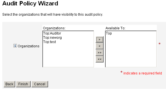

選取可存取此策略的組織
使用圖 14-8 所示螢幕,可選取可以檢視及編輯此策略的組織。
圖14-8 稽核策略精靈︰指定組織可視性螢幕
使用 [指定組織可視性螢幕] 可指定哪些組織可以檢視及編輯策略。
選取組織後,按一下 [完成] 即可建立稽核策略並回到 [管理策略] 頁面。此時新建立的策略會顯示於此清單中。

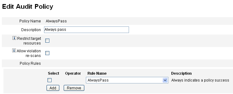

編輯稽核策略
稽核策略的常見編輯工作包括:
編輯策略頁面
在 [稽核策略] 名稱欄中,按一下策略名稱即可開啟 [編輯稽核策略] 頁面。此頁面將稽核策略資訊歸類分組如下:
使用此頁面區域可以:
編輯稽核策略描述
選取 [描述] 欄位中的文字並輸入新文字,以編輯稽核策略描述。
編輯選項
選擇性選取或取消選取 [限制目標資源] 或 [允許違規重新掃描] 選項。
從策略中刪除規則
若要從策略刪除規則,請按一下規則名稱前面的 [選取] 按鈕,然後按一下 [移除]。
增加規則到策略
按一下 [增加] 即可附加新的欄位,以供您用以選取要增加的規則。
變更策略使用的規則
在 [規則名稱] 欄中,從選項清單中選取其他規則。

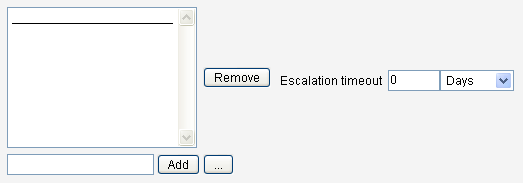

修正者區域
圖 14-10 中顯示 [修正] 區域的一部分,您可於此處指定層級 1、層級 2、層級 3 的策略修正者。
圖14-10 編輯稽核策略頁面:指定修正者
修正者區域可讓您指定或移除修正者,以及調整上報逾時時間。
使用此頁面區域可以:
移除或指定修正者
輸入使用者 ID 以針對一個或多個修正層級選取修正者,然後按一下 [增加]。若要搜尋使用者 ID,請按一下 [...] (更多)。您必須至少選取一個修正者。
若要移除修正者,請選取清單中的使用者 ID,然後按一下 [移除]。
調整上報逾時時間
選取逾時值然後輸入新值。依預設將不會設定逾時值。
備註

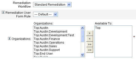

修正工作流程與組織區域
圖 14-11 顯示了用於為稽核策略指定修正工作流程和組織的區域。
圖14-11 編輯稽核策略頁面:修正工作流程與組織
使用修正工作流程與組織區域可變更發生策略違規時啟動的修正工作流程,或指定可存取該策略的組織。
使用此頁面區域可以:
變更修正工作流程
若要變更指定給策略的工作流程,可以從選項清單選取替代的工作流程。依預設,不會為稽核策略指定任何工作流程。
備註
若沒有為稽核策略指定任何工作流程,則不會將違規指定給任何修正者。
從清單中選取修正工作流程,然後按一下 [儲存]。
選取修正使用者表單規則
選擇性地選取在透過修正作業編輯使用者時,計算所套用之使用者表單的規則。
指定或移除組織的可視性
調整可使用此稽核策略的組織,然後按一下 [儲存]。
