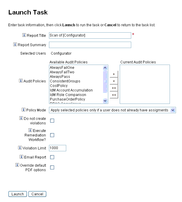

若要從 [帳號] 區域啟動對使用者帳號或組織的掃描,請執行以下步驟:
  1. 在管理員介面中,按一下主功能表的 [帳號]。
  2. 在 [帳號] 清單中,執行以下任一動作︰
    1. 選取一個或多個使用者,然後從 [使用者動作] 選項清單中選取 [掃描]。
    2. 選取一個或多個組織,然後從 [組織動作] 選項清單中選取 [掃描]。
  1. 在 [報告標題] 欄位中指定掃描的標題。這是必填欄位。您可以選擇性地在 [報告摘要] 欄位中指定掃描的說明。
  2. 選取一個或多個要執行的稽核策略。您必須至少指定一個策略。
  3. 選取 [策略模式]。這會決定選取的策略將如何與已經具有策略指定的使用者互動。指定可以直接來自使用者或來自使用者被指定到的組織。
  4. 選擇性選取 [不建立違規] 選項。當您啟用此選項時,將會計算稽核策略並報告違規,但不會建立或更新規範遵循違規,也不會執行修正工作流程。但是,由掃描而產生的作業會顯示應該建立的違規,這樣在測試稽核策略時,此選項會有所幫助。
  5. 核取 [是否執行修正工作流程?] 以執行稽核策略中指定的修正工作流程。如果稽核策略並未定義修正工作流程,此時便不會執行修正工作流程。
  6. 編輯 [違規限制] 值,以設定掃描在中斷前可發出之規範遵循違規的最大數目。此值是一種保護機制,可減少因執行在檢查時攻擊性過強的稽核策略所帶來的風險。空值表示不設定限制。
  7. 核取 [電子郵件報告] 來指定報告的收件者。您也可以讓 Identity Manager 附加包含 CSV (逗號分隔值) 格式的報告的檔案。
  8. 如果您想要置換預設的 PDF 選項,請啟用 [置換預設 PDF 選項] 選項。
  9. 按一下 [啟動] 開始掃描。

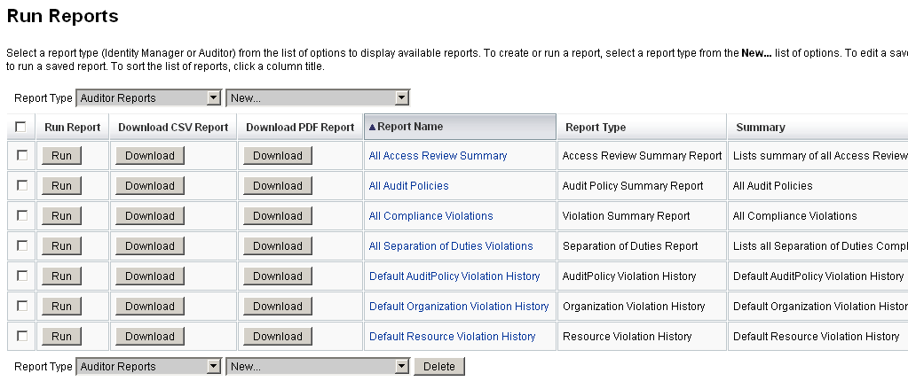

若要執行報告,您必須先建立報告範本。您可為報告指定各種條件,包括指定接收報告結果的電子郵件收件者。報告範本在建立並儲存後,將顯示在 [執行報告] 頁面中。
圖 15-2 顯示了包含已定義之 Auditor 報告清單的 [執行報告] 頁面範例。
圖 15-2 執行報告頁面選擇
使用 [執行報告] 頁面可執行 Auditor 報告,以及以 CSV 或 PDF 格式下載報告。

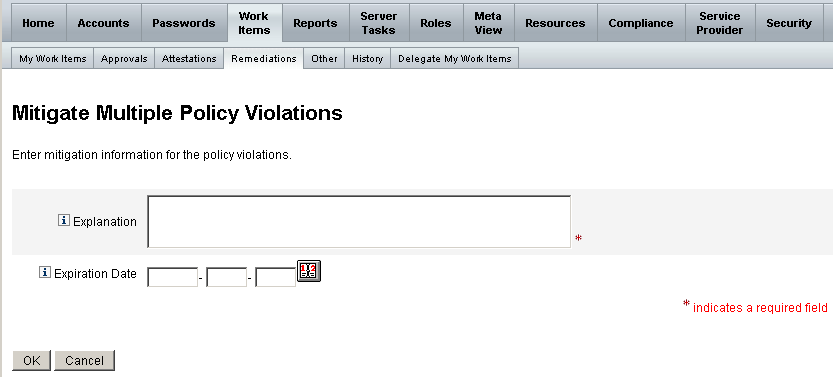

若要從 [修正] 頁面緩解擱置策略違規,請執行以下步驟:
  1. 在表格中選取列以指定要緩解的請求。
    • 啟用一個或多個個別的選項,以指定要緩解的請求。
    • 啟用表格標頭中的選項,以緩解表格中列出的所有請求。
    • 備註
      Identity Manager 僅允許您輸入一組說明緩解動作的註釋。除非所有違規都有關聯,而且單一註釋便已足夠,否則您可能不會想要執行批次緩解。
      您只能緩解含有規範遵循違規的請求。無法緩解其他修正請求。
  2. 按一下 [緩解]。
  3. [緩解策略違規] 頁面 (或 [緩解多項策略違規] 頁面) 會隨即出現:
    圖 15-3 [緩解策略違規] 頁面
    存取 [Mitigate Policy Violation] 頁面。
  4. 在 [說明] 欄位中輸入有關緩解的註釋。(這是必填欄位。)
  5. 您的註釋可為此動作提供稽核線索,因此請務必輸入完整、有用的資訊。例如,說明您緩解策略違規的原因、日期,以及選擇免責期限的原因。
  6. 提供免責的過期日期,方法是在 [過期日期] 欄位中直接鍵入日期 (格式為 YYYY-MM-DD),或按一下日期 [日期] 按鈕圖示 按鈕,並從行事曆選取日期。
  7. 備註
    若未提供日期,免責就會無限期有效。
  8. 按一下 [確定],儲存您的變更並回到 [修正] 頁面。

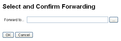

若要轉寄修正請求,請執行以下步驟:
  1. 使用表格中的核取方塊來指定要轉寄的請求。
    • 啟用表格標頭中的核取方塊,以轉寄表格中列出的所有請求。
    • 啟用表格中的個別核取方塊,以轉寄一個或多個請求。
  2. 按一下 [轉寄]。
  3. [選取並確認轉寄] 頁面會隨即出現。
    圖 15-4 [選取並確認轉寄] 頁面
    請求已轉寄給「管理員」,且表格已更新。
  4. 在 [轉寄給] 欄位中輸入修正者名稱,然後按一下  [確定]。或者,您也可以按一下 [...] (更多) 以搜尋修正者名稱。從搜尋清單中選取名稱,然後按一下 [設定] 即可在 [轉寄給] 欄位中輸入該名稱。按一下 [解除] 以關閉 [搜尋] 區域。
再次顯示 [修正] 頁面時,新修正者的名稱即會顯示在表格的 [修正者] 欄中。

轉寄驗證工作項目
您可以將一個或多個驗證工作項目轉寄給其他使用者。
若要轉寄驗證作業,請執行以下步驟:
  1. 在驗證清單中選取一個或多個工作項目,然後按一下 [轉寄]。
  2. [選取並確認轉寄] 頁面會隨即出現。
  3. 在 [轉寄給] 欄位中輸入使用者名稱。或者,您也可以按一下 [...](更多) 以搜尋使用者名稱。
  4. 在 [註釋] 欄位中輸入轉寄動作的相關註釋。
  5. 按一下 [繼續]。
  6. Identity Manager 會返回至驗證清單。
    備註
    轉寄動作的詳細資訊會出現在個別使用者軟體權利文件的 [歷程記錄] 區域中。

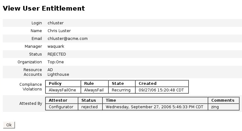

按一下該報告中的名稱可開啟使用者軟體權利文件記錄。圖 15-6 顯示使用者軟體權利文件記錄檢視中提供的資訊範例。
圖 15-6 使用者軟體權利文件記錄
使用者軟體權利文件記錄檢視範例
