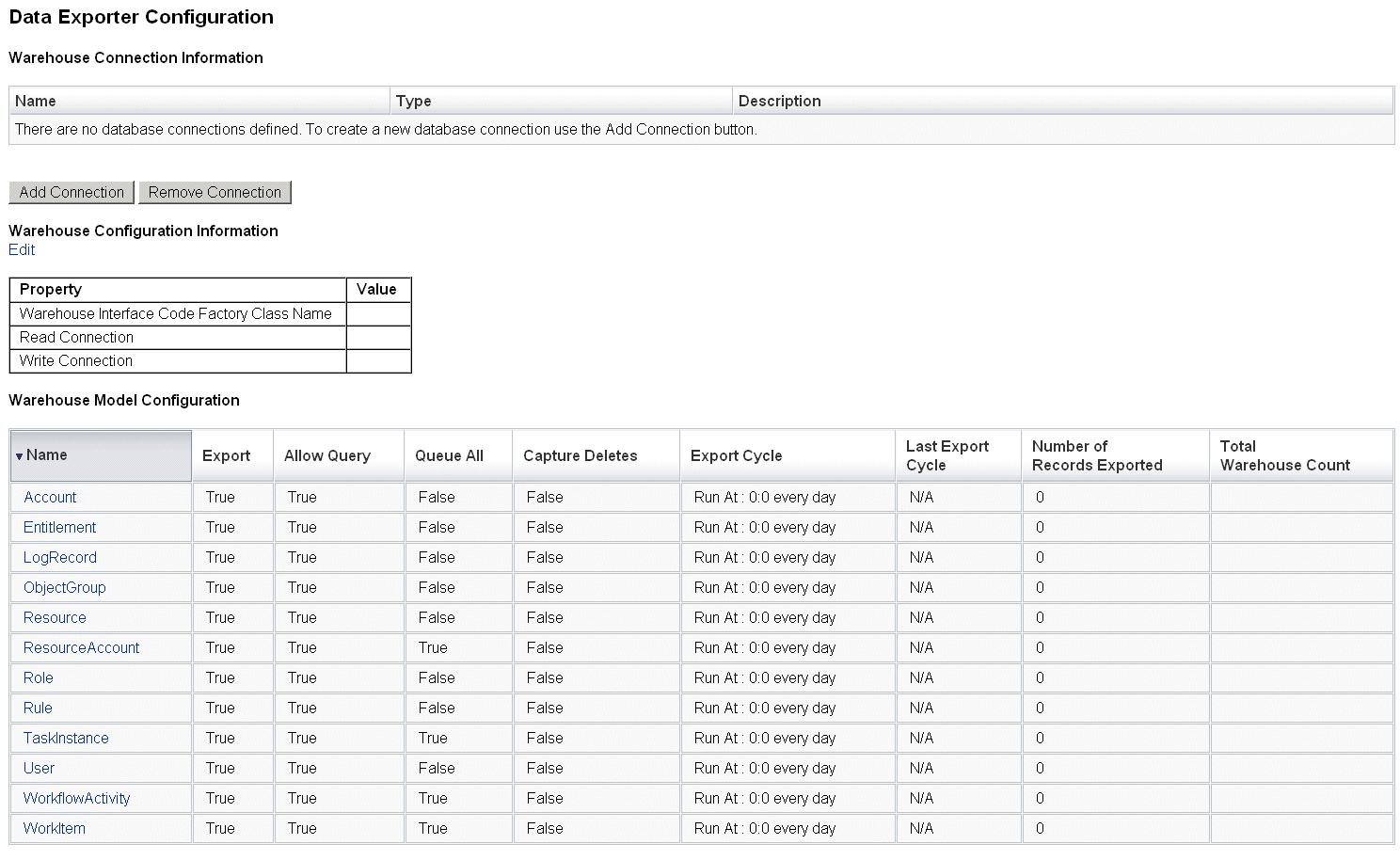

配置資料匯出程式
[資料匯出程式配置] 頁面可讓您定義要保留的資料類型、指定要匯出的屬性,以及排程何時匯出資料。每種資料類型皆可獨立配置。
若要配置資料匯出程式,請執行以下步驟:
  1. 在管理員介面的主功能表中,按一下 [配置]。然後按一下 [倉儲] 輔助標籤。[資料匯出程式配置] 頁面隨即開啟。
  2. 圖 16-1
    資料匯出程式配置主頁面
    資料匯出程式配置
  3. 若要定義讀取與寫入連線,請按一下 [增加連線] 按鈕。[編輯資料庫連線] 頁面會隨即開啟。
  4. 完成此頁面上的所有欄位,然後按一下 [儲存] 以返回 [資料匯出程式配置] 頁面。詳細資訊請參閱定義讀取與寫入連線。
  5. 若要指定 WIC 類別及資料庫連線,請在 [倉儲配置資訊] 區段中,按一下 [編輯] 連結。[資料匯出程式倉儲配置] 頁面隨即開啟。
  6. 完成此頁面上的所有欄位,然後按一下 [儲存] 以返回 [資料匯出程式配置] 頁面。詳細資訊請參閱定義倉儲配置資訊。
  7. 在 [倉儲模型配置] 表格中,按一下資料類型連結。[資料匯出程式類型配置] 頁面隨即開啟。
  8. 完成此頁面上的 [匯出]、[屬性] 與 [排程] 標籤,然後按一下 [儲存] 以返回 [資料匯出程式配置] 頁面。詳細資訊請參閱配置倉儲模型。
    每個資料類型均重複此步驟。
  9. 若要配置匯出作業常駐程式,請在 [倉儲作業配置] 區段中,按一下 [編輯] 連結。[資料匯出程式倉儲配置] 頁面隨即開啟。
  10. 完成此頁面上的所有欄位,然後按一下 [儲存] 以返回 [資料匯出程式配置] 頁面。詳細資訊請參閱配置倉儲作業。
    備註
    一旦完成這些步驟,匯出作業便可完整運作。啟用匯出之後,資料記錄即會開始排入佇列等候匯出。若未啟用匯出作業,佇列表格會填滿,接著佇列會暫停。匯出較小的批次 (較常匯出) 一般而言比匯出較大的批次還要有效率,但是匯出還受限於倉儲本身的寫入可用性,這就會受到其他因素限制。
  11. 您也可以設定最大佇列大小。詳細資訊請參閱修改配置物件。

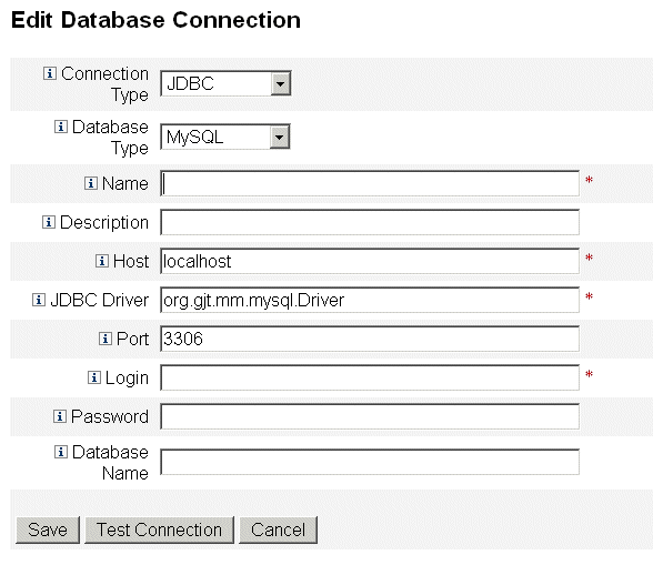

定義讀取與寫入連線
Identity Manager 在匯入週期期間使用寫入連線。讀取連線則用於表示目前在倉儲中的記錄數目 (在倉儲配置期間),以及處理鑑識查詢介面。
倉儲連線可定義為應用程式伺服器的資料來源、JDBC 連線或資料庫資源的參照。若定義了 JDBC 連線或資料庫資源,則資料匯出在寫入作業期間會大量使用少數連線,然後再關閉所有連線。資料匯出程式僅在倉儲配置期間及執行鑑識查詢期間使用讀取連線,作業完成後即會關閉這些連線。
匯出程式針對寫入連線與讀取連線使用相同的模式,且兩者可使用相同的連線資訊。但是,若您有獨立的連線,部署會寫入一組倉儲分段備份表格,將該表轉換為實際倉儲,然後再將倉儲表格轉換為供 Identity Manager 讀取的資料超市。
您可以編輯 [資料匯出程式配置] 表單,以避免 Identity Manager 讀取倉儲。此表單包含 includeWarehouseCount 特性,可使 Identity Manager 查詢倉儲並顯示每種資料類型的記錄筆數。若要停用此功能,請複製 [資料匯出程式配置] 表單,將 includeWarehouseCount 特性的值變更為 true,再匯入您的自訂表單。
若要定義讀取與寫入連線,請執行以下步驟︰
  1. 從 [資料匯出程式配置] 頁面按一下 [增加連線] 按鈕。
  2. 圖 16-2
    資料匯出程式的編輯資料庫連線頁面
    資料匯出程式配置
  3. 指定 Identity Manager 如何透過選取 [連線類型] 下拉式功能表中的選項,以建立資料倉儲的讀取或寫入連線。
    • JDBC - 使用 Java 資料庫連結 (JDBC) 應用程式設計介面連線至資料庫。連線池儲存是由倉儲介面程式碼所提供。
    • 資源 - 使用在資源中定義的連線資訊。連線池儲存是由倉儲介面程式碼所提供。
    • 資料來源 - 使用基礎應用程式伺服器於連線管理與連線池。此連線類型是向應用程式伺服器請求連線。
    • 頁面上所顯示的欄位,會因您從 [連線類型] 下拉式功能表中選取的選項而有所不同。請參閱線上說明,以取得有關配置資料庫連線的詳細資訊。
  4. 按一下 [儲存] 以儲存配置變更並返回 [資料匯出程式配置] 頁面。
若要使用獨立的讀取與寫入連線,請重複此程序。

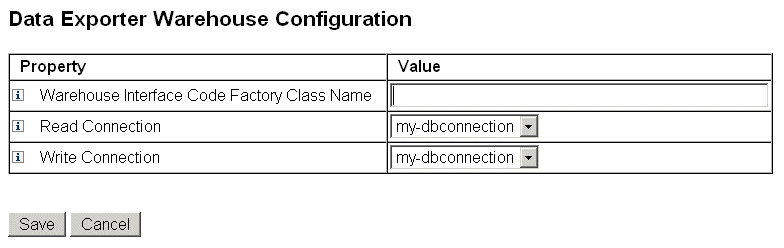

定義倉儲配置資訊
若要配置倉儲,您必須選取讀取連線、寫入連線,並指定倉儲介面程式碼工廠類別。WIC 工廠類別提供 Identity Manager 與倉儲之間的介面。Identity Manager 提供預設的程式碼實作,但您也可以建立自己的程式碼實作。如需有關建立自訂工廠類別的資訊,請參閱「Identity Manager Technical Deployment Overview」。
$WSHOME/exporter 目錄中必須有內含工廠類別的 JAR 檔案和所有支援的 JAR 檔案,且該目錄需位在執行匯出作業的 Identity Manager 伺服器上,以及所有配置資料匯出程式的伺服器上。任何指定時間內僅一部 Identity Manager 伺服器可匯出資料。
若要定義倉儲配置資訊,請執行以下步驟:
  1. 從 [資料匯出程式配置] 頁面,按一下 [倉儲配置資訊] 區段中的 [編輯] 連結。
  2. 圖 16-3
    資料匯出程式倉儲配置頁面
    資料匯出程式配置
  3. 在 [倉儲介面程式碼工廠類別名稱] 欄位中指定一個值。若您的整合者尚未建立自訂類別,請輸入值 com.sun.idm.warehouse.base.Factory。
  4. 從 [讀取連線] 與 [寫入連線] 下拉式功能表中選取一個選項,以指定連線。
  5. 按一下 [儲存] 以儲存配置變更並返回 [資料匯出程式配置] 頁面。

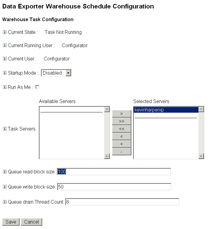

配置倉儲作業
您不需要在專屬伺服器上執行匯出作業,但若要匯出大量資料,可考慮如此執行。匯出作業在從 Identity Manager 傳送資料至倉儲時的效率極高,而且在匯出作業期間會儘量消耗 CPU。若不使用專屬伺服器,則應限制伺服器處理互動流量,因為大量匯出時,回應時間會明顯地拉長。
若要配置倉儲配置資訊,請執行以下步驟:
  1. 從 [資料匯出程式配置] 頁面,按一下 [倉儲作業配置] 區段中的 [編輯] 連結。
  2. 圖 16-4
    資料匯出程式倉儲排程頁面
    資料倉儲排程配置
  3. 從 [啟動模式] 下拉式功能表中選取選項,以決定在 Identity Manager 啟動時,是否要自動啟動倉儲作業。選取 [已停用] 表示必須手動啟動作業。
  4. 核取 [以本人身份執行] 核取方塊可使用您的管理帳號執行匯出程式作業。
  5. 選取可執行作業的伺服器。您可以指定多部伺服器,但一次只能執行一項倉儲作業。若執行作業的伺服器停止,排程程式會從清單 (如果有) 上的其他伺服器上自動重新啟動作業。
  6. 在寫入 [佇列讀取區塊大小] 欄位前,指定從佇列讀入記憶體緩衝區的記錄筆數。此欄位的預設值適用於大部分的匯出作業。若 Identity Manager 儲存庫伺服器較倉儲伺服器慢,請增加此值。
  7. 在 [佇列寫入區塊大小] 欄位中,指定單一作業事件中,寫入倉儲的記錄筆數。
  8. 在 [佇列清空執行緒計數] 欄位中,指定用以讀取已排入佇列之記錄的 Identity Manager 執行緒數目。若佇列表格存有大量不同類型的記錄,請增加此數值。若佇列表格的資料類型數量很少,請減少此數值。
  9. 按一下 [儲存] 以儲存配置變更並返回 [資料匯出程式配置] 頁面。

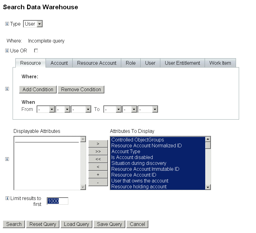

建立查詢
鑑識查詢可搜尋「使用者」或「角色」物件。查詢可以很複雜,讓作者得以針對相關資料類型選取一個或多個屬性條件。使用者鑑識查詢可搜尋下列資料類型的屬性:使用者、帳號、資源帳號、角色、軟體權利文件和工作項目。角色鑑識查詢可搜尋下列資料類型的屬性:角色、使用者和工作項目。
在單一資料類型中,所有屬性條件邏輯上皆使用 AND,因此必須符合所有條件才會出現相符項目。依預設,相符項目與所有資料類型之關係為 AND,但若選取 [使用 OR] 核取方塊,則相符項目與所有資料類型之關係邏輯上使用 OR。
倉儲可在單一「使用者」或「角色」物件中包含多筆記錄,且對該同一使用者或角色的單一查詢可傳回多個相符項目。為協助區分這些相符項目,可限定每種資料類型的日期範圍,如此一來,僅指定日期範圍內的記錄才會視為相符項目。也可限定每種相關資料類型的日期範圍,因此可以發出下列形式的查詢:
find all Users with Resource Account on ERP1 between May and July 2005 who were attested by Fred Jones between June and August 2005 (尋找 Fred Jones 在 2005 年 6 月到 8 月間驗證,且從 2005 年 5 月到 7 月間在 ERP1 上具有資源帳號的所有使 用者)
日期範圍是從午夜至午夜為基礎。例如,2007 年 5 月 3 日到 2007 年 5 月 5 日的範圍為 48 小時。不會包括自 2007 年 5 月 5 日起的任何記錄。
查詢定義中必須指定每個屬性條件的運算元 (要加以比較的值)。此模式限制某些屬性必須有幾組可能值,但其他屬性則沒有限制。例如,大部分日期欄位的輸入必須使用 YYYY-MM-DD HH:mm:ss 格式。
備註
由於倉儲中的資料量可能很大,且查詢很複雜,因此從查詢到產生結果可能需要很長的時間。若您在鑑識查詢執行期間離開查詢頁面,將無法看到查詢的結果。
若要建立鑑識查詢,請執行以下步驟:
  1. 在管理員介面的主功能表中,按一下 [規範遵循]。
  2. [稽核策略] 頁面 ([管理策略] 標籤) 隨即開啟。
  3. 按一下 [鑑識查詢] 輔助標籤。
  4. [搜尋資料倉儲] 頁面隨即開啟。
    圖 16-5
    搜尋資料倉儲頁面 (鑑識查詢)
    搜尋資料倉儲
  5. 從 [類型] 下拉式功能表中,選取是否搜尋使用者或角色記錄。
  6. 選取 [使用 OR] 核取方塊,使 Identity Manager 對查詢的每種資料類型結果執行邏輯 OR。依預設,系統會對結果執行邏輯 AND。
  7. 選取將在鑑識查詢中出現之代表資料類型的標籤。
    1. 按一下 [增加條件]。一組下拉式功能表隨即顯示。
    2. 從左側下拉式功能表中選取運算元 (要檢查的條件),並在右側下拉式功能表中選取比較類型。然後輸入要搜尋的字串或整數。可能的運算元清單會定義於外部模式中。請參閱線上說明,以取得每個運算元的描述。
    3. 您也可以選取日期範圍,以縮小查詢範圍。
    4. 視需要將更多條件增加至目前選取的資料類型。針對鑑識查詢定義中的所有資料類型重複此步驟。
  8. 在可用的屬性中,挑選您想在鑑識查詢結果中顯示的屬性。
  9. 指定 [只返回前] 欄位中的值。使用多個資料類型的條件時,該限制會將套用至每個類型的子查詢,而最後的結果為所有子查詢的交集。因此,最後結果可能會因為對子查詢的限制之故,而排除部分的記錄。
  10. 按一下 [搜尋] 立即執行鑑識查詢,或按一下 [儲存查詢] 以重複使用查詢。如需有關重複使用鑑識查詢的資訊,請參閱儲存鑑識查詢。
