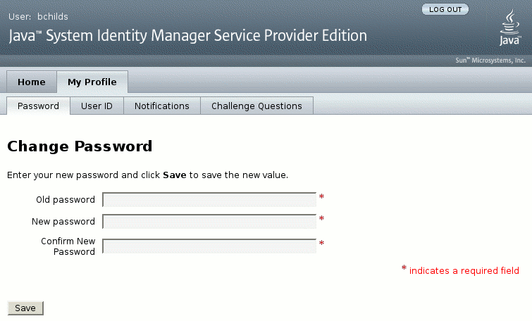

增強的一般使用者頁面
提供了增強的一般使用者頁面,您可以自訂這些頁面以進行服務提供者實作。

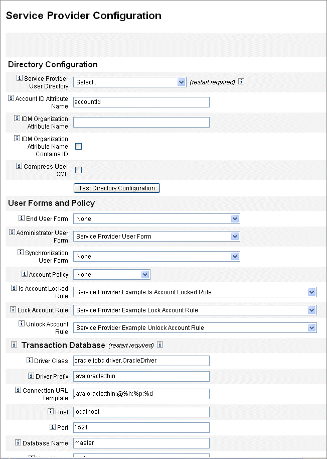

  4. 適當地完成 [服務提供者配置] 表單:
目錄配置
在 [目錄配置] 區段中,提供有關配置 LDAP 目錄的資訊並指定服務提供者使用者的 Identity Manager 屬性。
圖 17-1 顯示 [服務提供者配置] 頁面的此區域,以及下一節所討論的 [使用者表單和策略] 區域。
圖 17-1 服務提供者配置
配置服務提供者目錄以及使用者表單和策略。
(目錄、使用者表單與策略)
若要完成目錄配置表單,請執行以下步驟:
  1. 從清單中選取 [服務提供者一般使用者目錄]。
  2. 選取儲存所有服務提供者使用者資料的 LDAP 目錄資源。
  3. 輸入 [帳號 ID 屬性名稱]。
  4. 此為包含 LDAP 帳號之唯一短識別碼的 LDAP 帳號屬性名稱。該名稱被認為是透過 API 進行認證和存取帳號的使用者名稱。該屬性名稱必須在模式對映中定義。
  5. 指定 [IDM 組織屬性名稱]。
  6. 此選項可指定 LDAP 帳號屬性的名稱,該 LDAP 帳號屬性包含 LDAP 帳號在 Identity Manager 中所屬組織的名稱或 ID。其用於 LDAP 帳號的託管。屬性名稱必須存在於 LDAP 資源模式對映中,並且是 Identity Manager 系統屬性名稱 (模式對映左側的名稱)。
    備註
    如果要透過組織授權啟用託管,請指定 [Identity Manager 組織屬性名稱],並且如有需要,還應指定 [IDM 組織屬性名稱包含 ID]。
  7. 如果您選擇選取 [IDM 組織屬性名稱包含 ID],請啟用此選項。
  8. 如果參照 LDAP 帳號所屬 Identity Manager 組織的 LDAP 資源屬性包含 Identity Manager 組織的 ID,而不包含組織名稱,請選取此選項。
  9. 如果您選擇選取 [壓縮使用者 XML],請啟用此選項。
  10. 如果您選擇壓縮儲存在目錄中的使用者 XML,請選取此選項。
  11. 按一下 [測試目錄配置] 以驗證配置項目。
  12. 備註
    您可以依需要測試目錄、作業事件和稽核配置。若要完全測試所有這三項,請按一下所有三個測試配置按鈕。
使用者表單策略
在 [使用者表單和策略] 區域 (如上面的圖 17-1 所示) 中,指定要用於服務提供者使用者管理的表單與策略。
若要指定用於服務提供者使用者管理的表單和策略,請執行以下步驟:

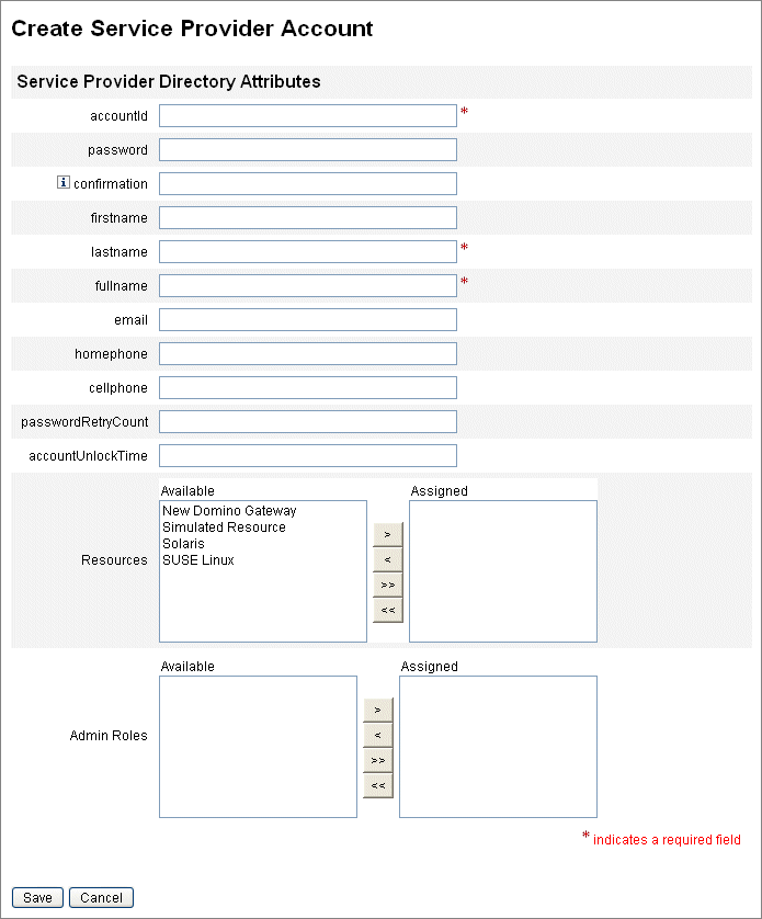

  1. 從清單中選取 [一般使用者表單]。
  2. 此表單用於任何地方,[委託管理員] 頁面和同步化期間除外。如果選取 [無],則不使用任何預設使用者表單。
  3. 從清單中選取 [管理員使用者表單]。
  4. 這是用於管理員環境中的預設使用者表單。其包含服務提供者帳號編輯頁面。如果選取 [無],則不使用任何預設使用者表單。
    備註
    如果您不選擇管理員使用者表單,則管理員將無法從 Identity Manager 中建立或編輯服務提供者使用者。
  5. 從清單中選取 [同步使用者表單]。
  6. 若沒有針對資源執行服務提供者同步化指定表單,則會使用預設的 [同步使用者表單]。如果在資源同步策略上已指定輸入表單,則會改用該表單。資源通常需要不同的同步輸入表單。在此情況下,您應在每個資源上設定同步使用者表單,而非從清單中選取表單。
  7. 從清單中選取 [帳號策略]。
  8. 選項包括透過 [配置] > [策略] 定義的任何身份識別帳號策略。
  9. 從清單中選取 [帳號是否鎖定規則]。
  10. 選取要針對服務提供者使用者檢視執行的規則,該規則可確定帳號是否已鎖定。
  11. 選取 [鎖定帳號規則]。
  12. 選取要針對服務提供者使用者檢視執行的規則,該規則可在檢視中設定能鎖定帳號的屬性。
  13. 選取 [解除鎖定帳號規則]。
  14. 選取要針對服務提供者使用者檢視執行的規則,該規則可在檢視中設定能解除鎖定帳號的屬性。

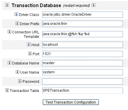

使用 [服務提供者配置] 頁面的此區段 (如圖 17-2 所示),可以配置作業事件資料庫。僅當使用 JDBC 作業事件永久存放區時才需要這些選項。變更其中的任何值均需要重新啟動伺服器以將其套用。
作業事件的資料庫表格必須根據 create_spe_tables DDL 程序檔 (位於 Identity Manager 安裝的 sample 目錄) 中所示的模式進行設定。您可能必須為目標環境自訂適用的程序檔。
圖 17-2 服務提供者配置 (作業事件資料庫)
[服務提供者配置] 之 [作業事件資料庫] 表單的螢幕擷取。
若要配置作業事件資料庫,請執行以下步驟:
  1. 輸入以下資料庫資訊︰
    • [驅動程式類別] - 指定 JDBC 驅動程式類別名稱。
    • [驅動程式前綴] - 此欄位為可選擇欄位。如果指定,則會在註冊新的驅動程式之前查詢 JDBC DriverManager。
    • [連線 URL 範本] - 此欄位為可選擇欄位。如果指定,則會在註冊新的驅動程式之前查詢 JDBC DriverManager。
    • [主機] - 輸入正在執行資料庫的主機名稱。
    • [連接埠] - 輸入資料庫伺服器正在偵聽的連接埠號。
    • [資料庫名稱] - 輸入要使用的資料庫名稱。
    • [使用者名稱] - 輸入具有讀取、更新和刪除所選取資料庫中作業事件和稽核表中列之權限的資料庫使用者 ID。
    • [密碼] - 輸入資料庫使用者密碼。
    • [作業事件表] - 輸入要用於儲存擱置作業事件的所選取資料庫中的表格名稱。
  2. 按一下 [測試目錄配置] 以驗證項目 (如果適用)。

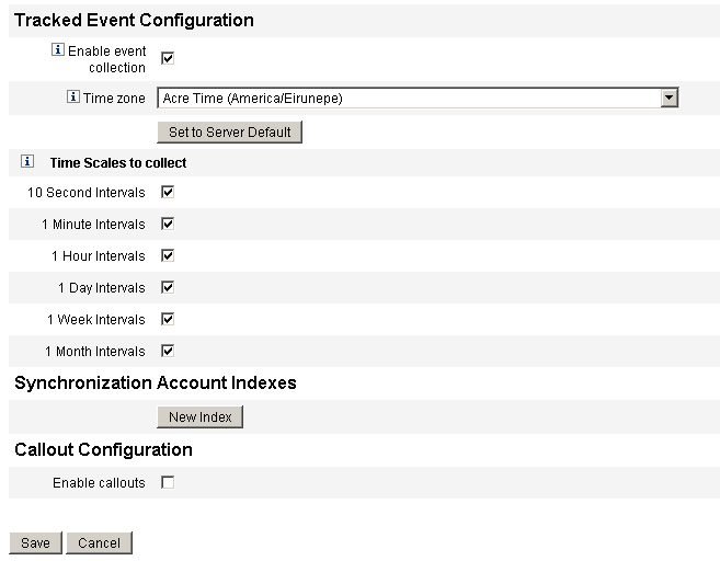

啟用事件收集後,您便可以即時追蹤統計資料,從而協助維護預期或商定層級的服務。依預設啟用事件收集,如圖 17-3 所示。清除 [啟用事件收集] 核取方塊可停用收集。
圖 17-3 服務提供者配置 ([追蹤的事件]、[帳號索引] 和 [圖說文字配置])
配置服務提供者配置的追蹤事件、帳號索引和圖說文字配置資訊。
若要設定時區並指定服務提供者追蹤的事件之收集間隔,請執行以下步驟:
  1. 從清單中選取 [時區]。
  2. 選取記錄追蹤事件時要使用的時區,或選取 [設定為伺服器預設] 以使用伺服器上設定的時區。
  3. 選取 [要收集的時間範圍] 中的選項。
  4. 按以下時間間隔總計收集結果:每 10 秒鐘、每分鐘、每小時、每天、每週和每月。停用您不希望按其進行收集的任何間隔。

圖說文字配置
選取 [圖說文字配置] 區段中的此選項可以啟用圖說文字。啟用圖說文字後,會顯示圖說文字對映,可讓您為每個列出的作業事件類型選取作業前與作業後選項。
依預設,作業前與作業後選項都設定為 [無]。
如果您指定作業後圖說文字,請使用 [等待作業後圖說文字] 選項指定作業事件必須等待作業後圖說文字處理完成後才能完成。如此可確保僅在作業後圖說文字成功完成後執行任何附屬作業事件。

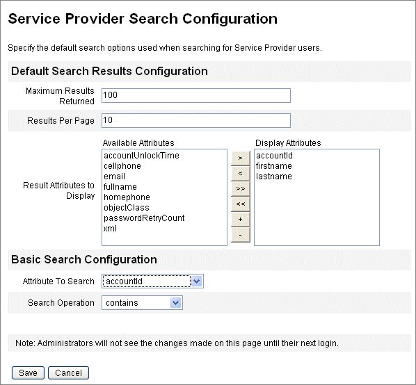

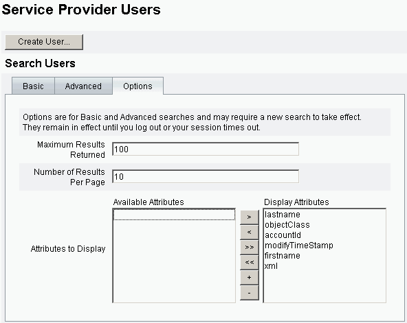

編輯使用者搜尋配置
使用此頁面 (如圖 17-4 所示),可以針對委託管理員在 [管理服務提供者使用者] 頁面上進行的搜尋,配置預設的搜尋設定。這些預設適用於 [管理「服務提供者」使用者] 頁面的所有使用者,但是可在每個階段作業期間置換這些預設。
圖 17-4 搜尋配置
在服務提供者配置中設定預設搜尋選項
若要配置預設搜尋設定,以搜尋服務提供者使用者,請執行以下步驟:
  1. 按一下功能表列中的 [服務提供者]。
  2. 按一下 [編輯使用者配置]。
  3. 為 [可傳回的最多結果數目] 輸入數字 (預設為 100)。
  4. 為 [每頁結果數目] 輸入數字 (預設為 10)。
  5. 使用箭頭鍵選取 [要顯示的結果屬性] 旁邊的 [可用屬性]。
  6. 從清單中選取 [要搜尋的屬性]。
  7. 從清單中選取 [搜尋作業]。
  8. 按一下 [儲存]。
  9. 備註
    對搜尋配置所做的變更在您登出並再次登入之後才會生效。
    若未配置服務提供者目錄,則無法使用這些配置物件。

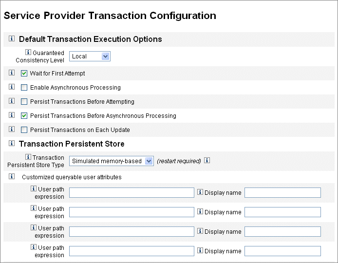

設定預設作業事件執行選項
這些選項控制執行作業事件的方式,包含同步/非同步處理以及將其保留至「作業事件永久存放區」中的時間。可以在 IDMXUser 檢視中置換它們或透過用於處理作業事件的表單來置換。如需更多資訊,請參閱「Identity Manager Service Provider Deployment」。
若要配置服務提供者作業事件,請執行以下步驟:
  1. 按一下 [服務提供者] > [編輯作業事件配置]。
  2. [服務提供者作業事件配置] 頁面會隨即顯示。
    圖 17-5 顯示了 [預設作業事件執行選項] 區域。
    圖 17-5 作業事件配置
    在服務提供者配置中設定預設作業事件執行選項
  3. 從以下選項中選取 [一致性水準保證],以為使用者更新指定作業事件一致性層級:
    • 無 - 不擔保使用者的資源更新按順序進行
    • 本機 - 擔保由相同伺服器所處理的使用者資源更新按順序進行。
    • 完整 - 擔保使用者的所有資源更新在所有伺服器上都按順序進行。此選項要求在嘗試或非同步處理之前保留所有作業事件。
  4. 選取以下您選擇啟用的預設作業事件執行選項:
    • 等待第一次嘗試 - 指定在簽入 IDMXUser 檢視物件時,將控制項傳回給呼叫者的方式。如果啟用此選項,則會封鎖簽入作業,直到佈建作業事件完成一次嘗試。如果停用非同步處理,則傳回控制項時,作業事件會成功或失敗。如果啟用非同步處理,則會繼續在背景中重試作業事件。如果停用該選項,則登入作業會在嘗試佈建作業事件之前將控制項傳回給呼叫者。考慮啟用此選項。
    • 啟用非同步處理 - 此選項可控制在簽入呼叫傳回後,是否繼續處理佈建作業事件。
      啟用非同步處理可讓系統重試作業事件。亦可讓「設定進階作業事件處理設定」中所配置的工作者執行緒以非同步方式執行,進而提升流量。如果您選取此選項,則應為要佈建或透過同步輸入表單更新的資源配置重試間隔和嘗試次數。
      選取 [啟用非同步處理] 後,請輸入 [重試逾時] 值。這是伺服器重試失敗佈建作業事件的時間長度上限 (以毫秒為單位)。此設定可補充個別資源 (包括服務提供者使用者 LDAP 目錄) 上的重試設定。例如,如果在達到資源重試限制之前達到此限制,則會中斷作業事件。如果值為負數,則重試次數僅受個別資源的設定限制。
    • 在嘗試之前保留作業事件 - 如果啟用此選項,則會在嘗試進行佈建作業事件之前,將其寫入作業事件永久存放區。因為大多數佈建作業事件會在第一次嘗試時即成功,所以啟用此選項可能會帶來不必要的經常性耗用時間。除非已停用 [等待第一次嘗試] 選項,否則請考慮停用此選項。如果選取 [完成] 一致性層級,則無法使用此選項。
    • 在非同步處理之前保留作業事件 (預設選項) - 如果啟用此選項,則會在以非同步方式處理佈建作業事件之前,將其寫入作業事件永久存放區。如果啟用 [等待第一次嘗試] 選項,則會在將控制項傳回給呼叫者之前,保留需要重試的作業事件。如果停用 [等待第一次嘗試] 選項,則在嘗試作業事件之前始終會將其保留。建議您啟用此選項。如果選取 [完成] 一致性層級,則無法使用此選項。
    • 每次更新時保留作業事件 - 如果啟用此選項,則會在每次重試嘗試佈建作業事件之後,保留這些作業事件。因為作業事件永久存放區 (可從 [搜尋作業事件] 頁面搜尋) 一律會保持最新狀態,所以這樣可以協助找出問題。

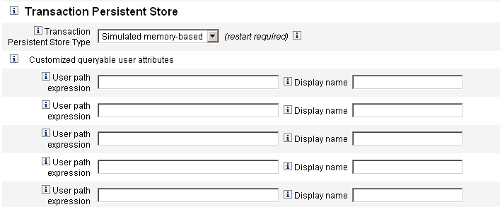

設定作業事件永久存放區
[服務提供者作業事件配置] 頁面上的選項,適用於作業事件永久存放區。可以配置存放區的類型以及要顯示在存放區中的其他可查詢屬性,如下圖所示。
圖 17-6
作業事件永久存放區
配置服務提供者作業事件永久存放區
若要設定 [服務提供者作業事件配置] 頁面上的選項,請執行以下步驟:
  1. 從清單中選取所需的 [作業事件永久存放區類型]。
  2. 如果選取 [資料庫] 選項,則在服務提供者主配置頁面上配置的 RDBMS 將用於保留佈建作業事件。這可保證在重新啟動伺服器時,必須重試的作業事件不會遺失。選取此選項需要在服務提供者主配置頁面上配置 RDBMS。如果選取 [基於虛擬記憶體] 選項,則需要重試的作業事件僅會儲存在記憶體中,並且在重新啟動伺服器時會遺失。對於生產環境,請啟用 [資料庫] 選項。
    備註
    基於記憶體的作業事件永久存放區不適合在叢集環境中使用。
    變更 [作業事件永久性存放區類型] 後,您必須重新啟動所有正在執行的 Identity Manager 實例,以使變更生效。
  3. 如有需要,請輸入 [自訂的可查詢使用者屬性]。
  4. 選取 IDMXUser 物件的其他屬性以顯示在作業事件摘要中。這些屬性可從搜尋作業事件頁面進行查詢,並且顯示在搜尋結果中。其中包含︰
    • 使用者路徑表示式 - 將路徑表示式輸入 IDMXUser 物件中。
    • 顯示名稱 - 選擇與路徑表示式對應的顯示名稱。此顯示名稱會顯示在作業事件搜尋頁面上。

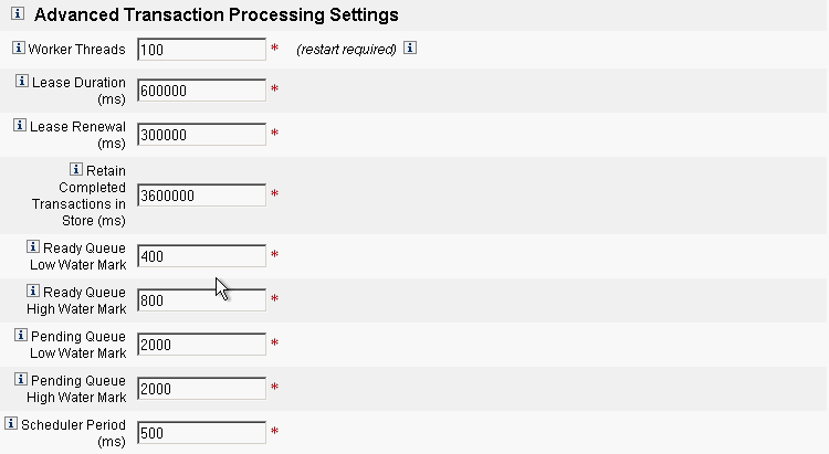

設定進階作業事件處理設定
這些進階選項可控制作業事件管理員的內部工作。請勿變更提供的預設設定,除非效能分析表明它們不是最佳設定。所有項目都是必需的。
圖 17-5 說明了 [編輯作業事件配置] 頁面上的 [進階作業事件處理設定] 區域。
圖 17-7 進階作業事件處理設定
配置進階作業事件處理設定。
  1. 輸入所需的 [工作者執行緒] 數目 (預設為 100)。
  2. 這是用於處理作業事件的執行緒數目。此值可限制同時處理的作業事件數目。這些執行緒在啟動時靜態配置。
    備註
    變更 [工作者執行緒] 設定後,您必須重新啟動所有正在執行的 Identity Manager 實例,以使變更生效。
  3. 輸入所需的 [租用持續時間 (ms)] (預設為 600000)。
  4. 其可控制伺服器鎖定其正在重試之作業事件的時間長度。將依需要更新租用。但是,如果伺服器未正常關機,則其他伺服器只有在原始伺服器的租用過期之後才可鎖定該作業事件。值應至少為一分鐘。將值設定得較小會影響「作業事件永久存放區」的負載。
  5. 輸入所需的 [租用更新 (ms)] 時間 (預設為 300000)。
  6. 其可控制更新鎖定作業事件租用的時間。當租用還剩餘該毫秒值時會更新。
  7. 將所需時間輸入 [將完成的作業事件保留在存放區中 (ms)] (預設為 360000)。
  8. 在從作業事件永久存放區中移除完成的作業事件之前等待的時間長度 (以毫秒為單位)。除非作業事件配置為立即保留,否則「作業事件永久存放區」不會包含所有完成的作業事件。
  9. 輸入所需的 [就緒佇列低浮水印] (預設為 400)。
  10. 當可以執行之作業事件的作業事件排程程式佇列低於此限制時,將使用可用的可以執行之作業事件重新填充佇列以達到高浮水印。
  11. 輸入所需的 [就緒佇列高浮水印] (預設為 800)。
  12. 當可以執行之作業事件的作業事件排程程式佇列低於低浮水印時,將使用可用的可以執行之作業事件重新填充佇列以達到此限制。
  13. 輸入所需的 [擱置佇列低浮水印] (預設為 2000)。
  14. 作業事件排程程式的擱置佇列保留擱置重試的失敗作業事件。如果佇列的大小超出高浮水印,則超過低浮水印的所有作業事件都會進入作業事件永久存放區。
  15. 輸入所需的 [擱置佇列高浮水印] (預設為 2000)。
  16. 作業事件排程程式的擱置佇列保留擱置重試的失敗作業事件。如果佇列的大小超出高浮水印,則超過低浮水印的所有作業事件都會進入作業事件永久存放區。
  17. 輸入所需的 [排程程式期間 (ms)] (預設為 500)。
  18. 這是應執行作業事件排程程式的頻率。當作業事件排程程式執行時,其會將可以執行之作業事件從擱置佇列移至就緒佇列,並執行其他定期任務,例如將作業事件保留在作業事件永久存放區中。
  19. 按一下 [儲存] 以接受設定。

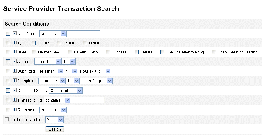

監視作業事件
將服務提供者作業事件寫入作業事件永久存放區。您可以在作業事件永久存放區中搜尋作業事件,以檢視作業事件狀態。
備註
使用 [編輯作業事件配置] 頁面 (請參閱「作業事件管理」),管理員可以控制何時保留作業事件。例如,即使在第一次嘗作業事件之前,也可以立即保留它們。
[作業事件搜尋] 頁面可讓您指定搜尋條件,從而可讓您根據與作業事件相關的特定條件 (例如作業事件的使用者、類型、狀態、作業事件 ID、目前狀態以及成功或失敗) 來篩選要檢視的作業事件。其中包含仍在重試的作業事件,以及已完成的作業事件。對於尚未完成的作業事件,則可以將其取消,以防止任何進一步的嘗試。
若要搜尋作業事件,請執行以下步驟:
  1. 在管理員介面中,按一下主功能表的 [伺服器作業]。
  2. 按一下輔助功能表的 [服務提供者作業事件]。
  3. [服務提供者作業事件搜尋] 頁面會隨即開啟,以讓您指定搜尋條件。
    備註
    搜尋僅傳回符合以下所選的所有條件的作業事件。這與 [帳號] > [尋找使用者] 頁面相似。
  4. 如有需要,選取 [使用者名稱]。
  5. 此選項可讓您搜尋僅適用於具有您輸入的 accountId 之使用者的作業事件。
    備註
    如果您已在 [服務提供者作業事件配置] 頁面上配置任何自訂的可查詢使用者屬性,則它們會在此顯示。例如,您可以選擇根據姓氏或全名搜尋 (如果已將其配置為自訂的可查詢使用者屬性)。
  6. 如有需要,選取按 [類型] 搜尋。
  7. 此選項可讓您搜尋所選類型的作業事件。
  8. 如有需要,選取按 [狀態] 搜尋。
  9. 此選項可讓您搜尋處於以下所選狀態的作業事件︰
    • 尚未嘗試 [未嘗試] 作業事件。
    • 已嘗試一次或多次 [擱置重試] 作業事件,出現一個或多個錯誤,且已將其排定重試,重試次數最高為針對個別資源配置的重試限制。
    • [成功] 作業事件已成功完成。
    • [失敗] 作業事件已完成,但發生一次或多次故障。
  10. 如有需要,選取按 [嘗試] 搜尋。
  11. 此選項可讓您根據嘗試作業事件的次數來搜尋作業事件。失敗的作業事件會被重試達到為個別資源配置的重試限制。
  12. 如有需要,選取按 [已提交] 搜尋。
  13. 此選項可讓您根據初次提交作業事件的時間 (以小時、分鐘或天為增量) 來搜尋作業事件。
  14. 如有需要,選取按 [已完成] 搜尋。
  15. 此選項可讓您依據完成作業事件的時間 (以小時、分鐘或天為增量) 來搜尋作業事件。
  16. 如有需要,選取按 [取消的狀態] 搜尋。
  17. 此選項可讓您根據作業事件是否已取消來搜尋作業事件。
  18. 如有需要,選取按 [作業事件 ID] 搜尋。
  19. 此選項可讓您根據作業事件的唯一 ID 來搜尋作業事件。使用此選項可根據您輸入的 ID 值來尋找作業事件,該 ID 值顯示在所有稽核記錄中。
  20. 如有需要,選取按 [執行於] (伺服器名稱) 搜尋。
  21. 此選項可讓您根據執行作業事件的服務提供者伺服器來搜尋作業事件。除非已在 Waveset.properties 檔案中置換伺服器的識別碼,否則伺服器識別碼依其機器名稱而定。
  22. 將搜尋結果限制為從清單中選取的第一個項目數。
  23. 傳回的結果數目不能超過指定的限制。如果有更多的結果可用,不會做任何指示。
    圖 17-8 搜尋作業事件
    指定搜尋條件,以搜尋服務提供者使用者作業事件。
  24. 按一下 [搜尋]。
  25. 螢幕上將顯示搜尋結果。
  26. 如有需要,按一下結果頁面底部的 [下載所有相符的作業事件]。這會將結果儲存為 XML 格式檔案。
  27. 備註
    您可以取消搜尋結果中傳回的作業事件。在結果表格中選取作業事件,然後按一下 [已選取 [取消]]。無法取消已完成或已取消的作業事件。

若要建立服務提供者帳號,請執行以下步驟:
  1. 在管理員介面中,按一下功能表列的 [帳號]。
  2. 按一下 [管理「服務提供者」使用者] 標籤。
  3. 按一下 [建立使用者]。
  4. 備註
    使用預設服務提供者使用者表單時,實際顯示的欄位取決於在服務提供者目錄資源之 [帳號屬性] 表 (模式對映) 中配置的屬性。而且,當您將資源指定給使用者 (例如委託管理員) 時,可以看到顯示中增加了新的區段,您可以在其中指定這些資源的屬性值。您還可以自訂欄位。
  5. 依需要輸入以下值︰
    • accountid (這是必填欄位)
    • password
    • confirmation (這是密碼確認)
    • firstname (這是必填欄位)
    • lastname (這是必填欄位)
    • fullname
    • email
    • home phone
    • cell phone
    • password retry count
    • account unlock time
  6. 使用箭頭鍵從 [可用] 清單中指定所需的 [資源]。
  7. [帳號狀態] 顯示帳號是處於鎖定還是解除鎖定狀態。按一下此選項可鎖定或解除鎖定帳號。
  8. 圖 17-9 建立服務提供者使用者和帳號
    建立服務提供者使用者和帳號屬性。
    備註
    此表單可自動根據為目錄帳號 (在頂部) 定義的屬性寫入資源帳號屬性的值。例如,如果資源定義 firstName,則產品會將其與目錄帳號的 firstName 值一起寫入。但是在此初始寫入後,對這些屬性所做的修改不會傳遞至資源帳號。請視需要自訂提供的服務提供者使用者表單範例。
  9. 按一下 [儲存] 以建立使用者帳號。

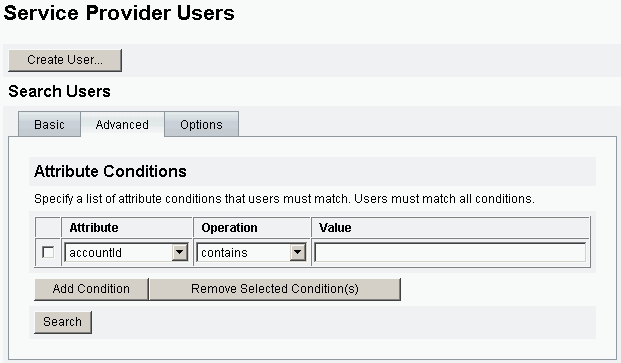

進階搜尋
若要執行服務提供者使用者進階搜尋 (從 [「服務提供者」使用者搜尋] 頁面),請按一下 [進階],然後完成以下動作:
  1. 從清單中選擇所需的 [屬性]。
  2. 從清單中選擇所需的 [作業]。
  3. 您將指定一組條件以便篩選搜尋傳回的使用者,傳回的使用者必須滿足所有指定的條件。
  4. 輸入所需的搜尋值,然後按一下 [搜尋]。
  5. 圖 17-10 搜尋使用者
    指定屬性條件以搜尋服務提供者使用者。
您可以使用以下選項增加或移除 [屬性條件]:

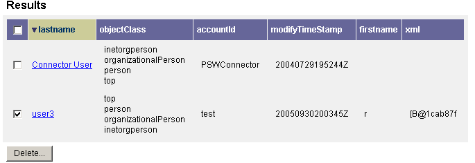

搜尋結果
服務提供者搜尋結果顯示在表格中,如圖 17-11 所示。可透過按一下屬性的欄標頭依任何屬性對結果進行排序。顯示的結果取決於您選取的屬性。
箭頭按鈕可瀏覽至結果的第一頁、上一頁、下一頁和最後一頁。您可以在文字方塊中輸入數字然後按下 Enter 鍵,以跳躍至特定頁面。
若要編輯使用者,請按一下表格中的使用者名稱。
圖 17-11 搜尋結果範例
服務提供者使用者搜尋結果範例。
在搜尋結果頁面中,您可選取一個或多個使用者並按一下 [刪除] 按鈕,以刪除使用者或取消連結資源帳號。此動作可顯示刪除使用者頁面,並顯示其他選項 (請參閱刪除、取消指定或取消連結帳號.)。

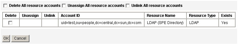

刪除、取消指定或取消連結帳號
若要刪除、取消指定或取消連結使用者帳號,請執行以下步驟:
  1. 按一下功能表列中的 [帳號]。
  2. 按一下 [管理「服務提供者」使用者]。
  3. 執行基本搜尋或進階搜尋。
  4. 選取所需的一個或多個使用者。
  5. 按一下 [刪除] 按鈕。
  6. 如有需要,請選取其中一個全域選項:
    • Delete All resource accounts
    • 備註
      刪除資源將刪除該帳號,但是指定資源仍存在。使用者的後續更新會重新建立該帳號。刪除永遠意味著取消連結資源帳號。
    • Unassign All resource accounts
    • 備註
      解除指定資源會移除該指定資源。解除指定意味著取消資源帳號的連結。取消指定資源時,不會刪除資源帳號。
    • Unlink All resource accounts
    • 備註
      取消連結將移除使用者和資源帳號之間的連結,但不會刪除帳號。也不會移除指定資源,因此對使用者的後續更新會重新連結帳號或建立一個新的資源帳號。
  7. 或者,在 [刪除]、[解除指定] 或 [取消連結] 欄中,為一個或多個資源帳號選取動作。
  8. 選取需要的使用者帳號後,按一下 [確定]。
  9. 圖 17-12 刪除、取消指定或取消連結帳號
    刪除服務提供者使用者時,您可以刪除、取消指定或取消連結帳號。
設定搜尋選項
若要設定服務提供者使用者的搜尋選項,請執行以下步驟:
  2. 按一下 [服務提供者]。
  3. 按一下 [選項]。
  4. 備註
    這些選項僅對目前的登入階段作業有效。這些選項會影響搜尋結果的顯示方式,影響基本搜尋和進階搜尋結果,並且某些設定僅在進行新的搜尋時才生效。
  5. 輸入 [可傳回的最多結果數目]。
  6. 輸入 [每頁結果數目]。
  7. 使用箭頭鍵從 [可用屬性] 中選擇所需的 [顯示屬性]。
  8. 圖 17-13 設定服務提供者使用者的搜尋選項
    設定服務提供者使用者的搜尋選項。

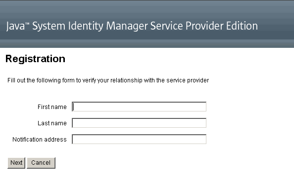

註冊
要求新使用者註冊。在註冊期間使用者可以設定其登入、詢問問題以及通知資訊。
圖 17-14 [註冊] 頁面
新的服務提供者使用者在首次登入時,必須輸入名字、姓氏以及電子郵件地址才能註冊。
[首頁] 螢幕和 [設定檔] 螢幕
圖 17-15 顯示了一般使用者 [首頁] 標籤和 [設定檔] 頁面。使用者可以變更其登入 ID 和密碼、管理通知以及建立詢問問題。
圖 17-15
服務提供者使用者可以設定密碼、詢問密碼問題以及管理通知。

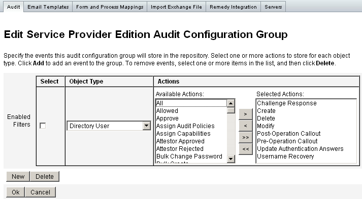

配置服務提供者稽核事件
在服務提供者實作中,Identity Manager 的稽核記錄系統會對與企業外部網路使用者作業相關的事件進行稽核。Identity Manager 提供 Service Provider Edition 稽核配置群組 (依預設已啟用),以指定為服務提供者使用者記錄的稽核事件。請參閱圖 17-16。
如需有關稽核記錄和修改 Service Provider Edition 稽核配置群組中事件的更多資訊,請參閱第 10 章「稽核記錄」。
圖 17-16 [編輯服務提供者稽核配置群組] 頁面
使用 [編輯服務提供者稽核配置群組] 頁面,可以編輯服務提供者事件。
