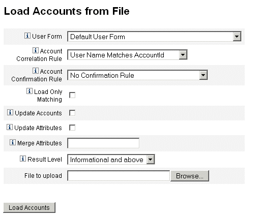

若要載入帳號,請執行以下步驟:
- 在管理員介面中,按一下功能表的 [帳號],然後再按一下 [從檔案載入]。
Identity Manager 即會顯示 [從檔案載入帳號] 頁面。
- 在 [從檔案載入帳號] 頁面中指定下列載入選項:
- 使用者表單 - 當載入作業建立 Identity Manager 使用者時,使用者表單會指定組織以及角色、資源和其他屬性。選取要套用至每個資源帳號的使用者表單。
- 帳號相互關聯規則 - 帳號相互關聯規則會選取可以擁有所有不屬於任何使用者之資源帳號的 Identity Manager 使用者。指定好未擁有之資源帳號的屬性之後,相互關聯規則會傳回一份名稱清單或是一份屬性條件清單,這些清單將用來選取可能的所有者。選取一項規則,用來尋找可能是各無主資源帳號所有者的 Identity Manager 使用者。
- 帳號確認規則 - 帳號確認規則會從相互關聯規則所選取之可能所有者的清單中,排除全部非所有者。指定 Identity Manager 使用者的完整資料以及未擁有之資源帳號的屬性之後,如果使用者擁有該帳號,則確認規則傳回 true,否則傳回 false。選取一個規則來測試資源帳號的各個可能所有者。如果您選取 [無確認規則],則 Identity Manager 會接受所有可能的所有者而不進行確認。
- 僅載入相符帳號 - 選取此選項即僅將符合現有 Identity Manager 使用者的帳號載入 Identity Manager 中。如果您選取此選項,載入時會捨棄所有不相符的資源帳號。
- 更新屬性 - 選取此選項即可將目前的 Identity Manager 使用者屬性值,替代成所載入帳號的屬性值。
- 合併屬性 - 輸入一個或多個屬性名稱 (以逗號分隔),這些屬性的值應進行合併 (會排除重複項目) 而非覆寫。此選項僅能用於清單類型的屬性,如群組和郵件收件人清單。您還必須選取 [更新屬性] 選項。
- 結果層級 - 選取一個臨界值,達到該臨界值時,載入程序便會為每個帳號單獨記錄一個結果:
- 在 [要上傳的檔案] 欄位中,指定要載入的檔案,然後按一下 [載入帳號]。
圖 7-2 說明了 [從檔案載入] 螢幕中的欄位和選項。
圖 7-2 從檔案載入
如果帳號符合現有的使用者 (或與其相關聯),載入程序會將帳號與使用者合併。該程序還會從沒有關聯的任何輸入帳號建立新的 Identity Manager 使用者 (除非已經指定「需要關聯」)。
bulkAction.maxParseErrors 配置變數設定會限制載入檔案時可以找到的錯誤數。預設的限制是 10 個錯誤。如果找到 maxParseErrors 錯誤數,則會停止剖析。
