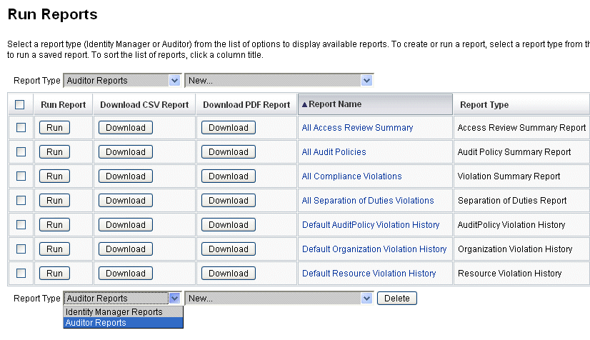

    圖 8-1 為 [執行報告] 頁面的範例。[稽核員報告] 可從 [報告類型] 下拉式功能表中選取。
    圖 8-1 執行報告選取
    在 [執行報告] 頁面中設定和執行報告。

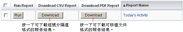

下載報告資料
在 [執行報告] 頁面中,您可以下載用於其他應用程式 (如 Acrobat Reader 或 StarOffice) 的報告資訊。
開啟 [執行報告] 頁面,然後在下列其中一欄中按一下 [下載]:

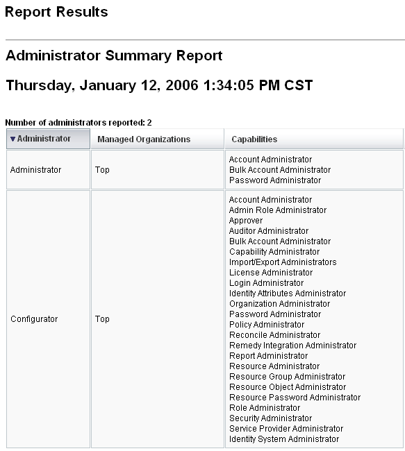

如圖 8-3 所示,管理員報告列出了 Identity Manager 管理員、管理員管理的組織,及指定給他們的權能和管理員角色。
圖 8-3 管理員摘要報告
管理員摘要報告輸出

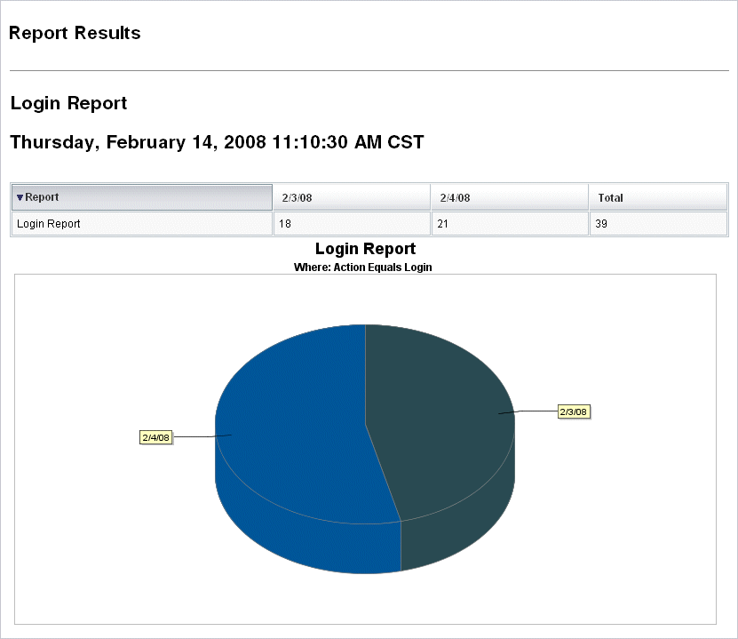

使用情況報告圖表
在圖 8-4 中,最上方的表格會顯示構成報告的事件,而下方的圖表會以圖形格式顯示相同資訊。
圖 8-4 使用情況報告 (產生的使用者帳號)
顯示帳號產生報告輸出的圓餅圖。

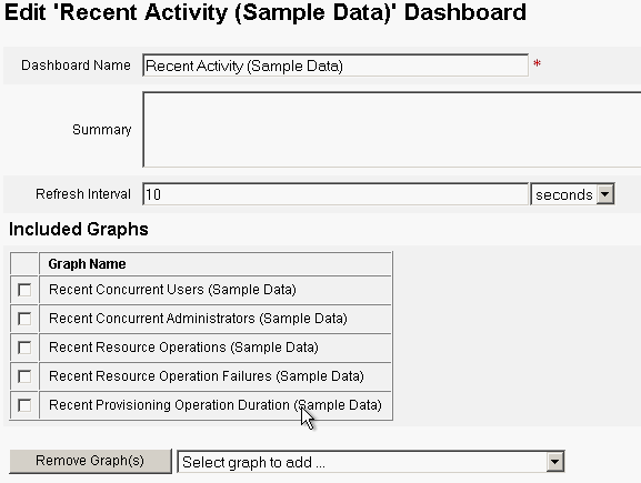

編輯面板
使用建立面板中說明的程序來編輯面板 (選取 [新增] 除外),選取要修改的面板並編輯以下屬性:
圖 8-5 說明了範例面板編輯頁面。
圖 8-5 編輯面板
編輯面板
