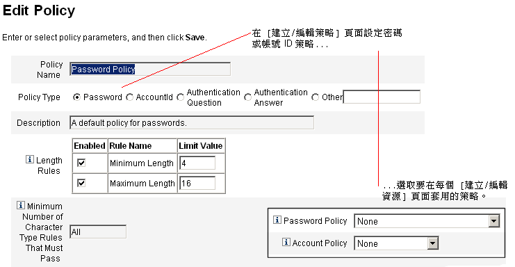

開啟策略頁面
您可以在 [策略] 頁面中建立並編輯 Identity Manager 使用者策略。
若要開啟 [策略] 頁面,請執行以下步驟:
  1. 登入管理員介面。
  2. 按一下 [安全性] 標籤,再按一下 [策略] 子標籤。
  3. [策略] 頁面會隨即開啟。

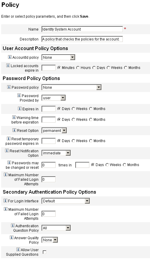

策略類型
使用 [策略] 頁面可編輯現有策略並建立新策略。
策略可分為以下類型:

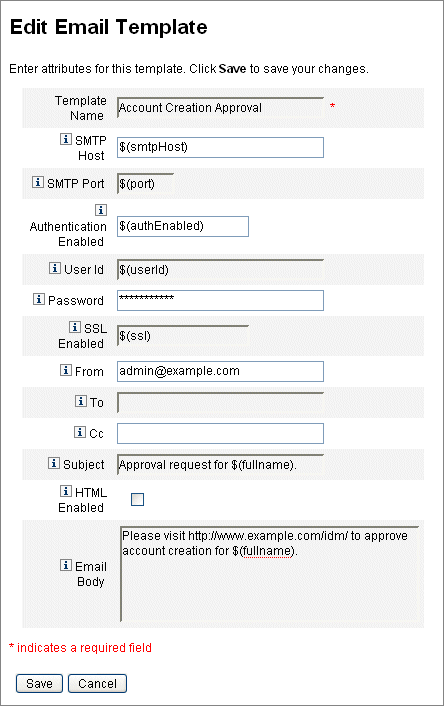

若要自訂電子郵件範本,請將 [帳號建立核准] 範本用做範例,並執行以下程序:
  1. 在管理員介面中,按一下 [配置] 標籤,再按一下 [電子郵件範本] 子標籤。
  2. [電子郵件範本] 頁面會隨即開啟。
  3. 按一下以選取 [帳號建立核准] 範本。
  4. 圖 5-3 編輯電子郵件範本
    使用 [編輯電子郵件範本] 頁面,自訂當動作發生時,電子郵件的傳送地以及收件者的詳細資訊。
  5. 輸入範本的詳細資訊:
    • 在 [SMTP 主機] 欄位中,輸入 SMTP 伺服器名稱,以便傳送電子郵件通知。
    • 在 [寄件者] 欄位中,自訂來源電子郵件地址。
    • 在 [收件者] 和 [副本] 欄位中,指定將會接收電子郵件通知的一個或多個電子郵件地址或 Identity Manager 帳號。
    • 在 [電子郵件內文] 欄位中,自訂內容以提供指向您的 Identity Manager 位置的指標。
  6. 按一下 [儲存]。
您也可以使用 Identity Manager IDE 修改電子郵件範本。如需有關 IDE 的資訊,請參閱 Identity Manager IDE。
