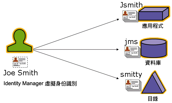

因為通常使用者在他們存取的每個資源上都具有一個或多個身份,所以 Identity Manager 會建立單一的虛擬身份來對映到不同的資源。這可讓您將使用者當成單一實體的身份來管理。請參閱圖 1-1。
圖 1-1 Identity Manager 使用者帳號資源關係
虛擬身份可讓您將使用者當成單一實體進行管理。
