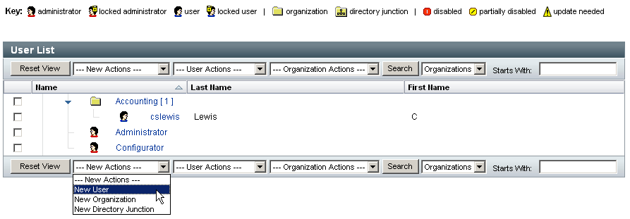

Identity Manager 的 [帳號/使用者清單] 頁面可讓您管理 Identity Manager 使用者。若要存取此區域,請按一下 [管理員介面] 功能表列上的 [帳號]。
帳號清單會顯示所有的 Identity Manager 使用者帳號。帳號會分組為組織與虛擬組織,在資料夾中以階層方式表示。
您可以按全名 ([名稱])、使用者姓氏 ([姓氏]) 或使用者名字 ([名字]) 對帳號清單進行排序。按一下標題列可以按照欄排序。按一下相同標題列可以在向上與向下排序順序之間切換。如果按全名 ([名稱] 欄) 排序,則階層中處於所有級別的所有項目都將按字母順序排序。
若要展開階層式檢視並察看組織中的帳號,請按一下資料夾旁邊的三角形指示器。再按一下該指示符,便會摺疊檢視。
帳號區域中的動作清單
使用動作清單 (位於 [帳號] 區域的頂部和底部,如圖 3-1 所示) 可以執行一系列動作。動作清單選項分為:

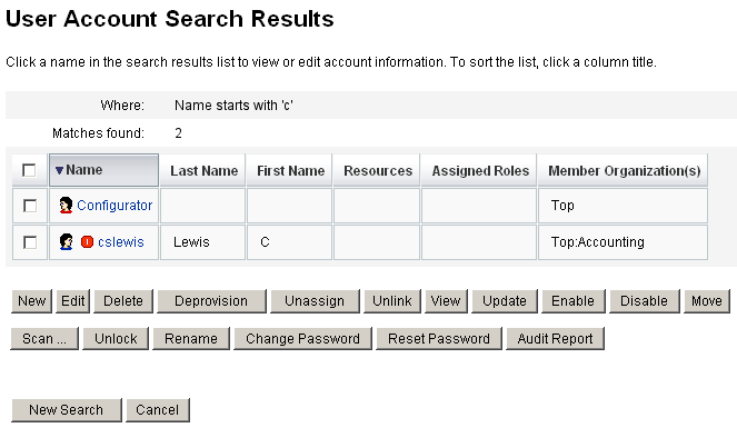

在 [帳號清單] 區域中搜尋
使用帳號區域搜尋功能查找使用者和組織。從清單中選取 [組織] 或 [使用者],在搜尋區域中輸入使用者或組織名稱開頭的一個或多個字元,然後按一下 [搜尋]。如需有關在 [帳號] 區域搜尋的更多資訊,請參閱尋找及檢視使用者帳號。

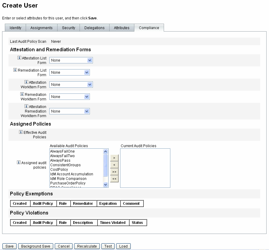

規範遵循
[規範遵循] 標籤:
若要指定稽核策略,請將選取的策略從 [可用的稽核策略] 清單移至 [目前的稽核策略] 清單中。
備註
您也可以在 [使用者動作] 清單中選取 [檢視規範遵循狀態],以存取 [規範遵循] 標籤上的資訊。若要檢視針對某使用者在特定時段內所記錄的規範遵循違規,請從 [使用者動作] 清單中選取 [檢視規範遵循違規記錄],然後指定要檢視的項目範圍。

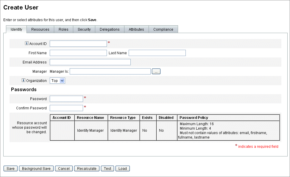

建立使用者
若要在 Identity Manager 中建立使用者,請執行以下步驟:
  1. 在管理員介面中,按一下 [帳號]。
  2. 若要建立特定組織的使用者,請選取該組織,再從 [新動作] 清單中選取 [新使用者]。
  3. 否則,請從 [新動作] 清單中選取 [新使用者],建立頂層組織的使用者帳號。
  4. 在下列標籤或區段中填入資訊。
    • 身份識別 - 名稱、組織、密碼及其他詳細資訊 (請參閱更多...)。
    • 資源 - 個別資源及資源群組指定,以及資源排除 (請參閱更多...)。
    • 角色 - 角色指定。如需有關角色的資訊,請參閱瞭解與管理角色。如需有關完成 [角色] 標籤的說明,請參閱指定角色給使用者。
    • 安全性 - 管理員角色、所控制的組織和權能。以及使用者表單設定及帳號策略 (請參閱更多...)。
    • 委派 - 工作項目委派 (請參閱更多...)。
    • 屬性 - 指定資源的特定屬性 (請參閱更多...)。

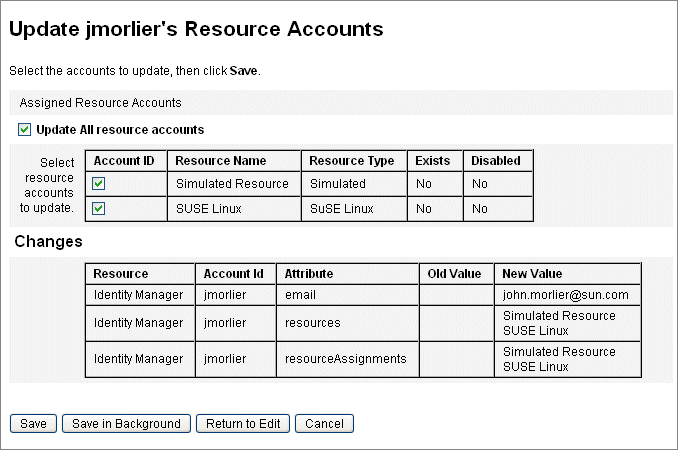

  5. Identity Manager 會隨即顯示 [更新資源帳號] 頁面。此頁面顯示指定給使用者的資源帳號,以及將套用至帳號的變更。
  6. 選取 [更新全部資源帳號] 將變更套用至所有已指定的資源;或不選取或選取一個或多個與使用者相關的資源帳號進行更新。
  7. 再按一下 [儲存] 以完成編輯作業,或按一下 [返回編輯] 以建立更進一步的變更。
  8. 圖 3-5 編輯使用者 (更新資源帳號)
    [更新資源帳號] 頁面顯示指定的資源帳號,以及將套用至帳號的變更。

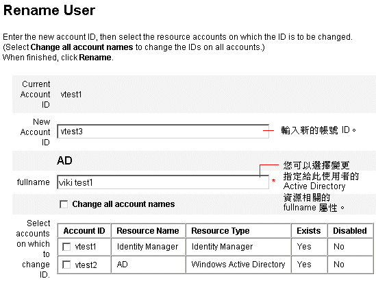

重新命名使用者
一般而言,重新命名資源上的帳號是一個複雜的動作。有鑑於此,Identity Manager 提供了一項單獨功能,可重新命名使用者的 Identity Manager 帳號,或重新命名一個或多個與該使用者相關的資源帳號。
若要使用重新命名功能,請在清單中選取使用者帳號,然後從 [使用者動作] 清單中選取 [重新命名] 選項。
[重新命名使用者] 頁面可讓您變更使用者帳號名稱、相關的資源帳號名稱以及與使用者的 Identity Manager 帳號相關的資源帳號屬性
備註
某些資源類型不支援帳號重新命名。
如下圖所示,使用者擁有指定的 Active Directory 資源。重新命名期間,您可以變更:

若要更新使用者帳號,請在清單中選取此帳號,然後從 [使用者動作] 清單中選取 [更新]。
在更新資源帳號頁面中,選取一個或多個要更新的資源,或選取 [更新全部資源帳號] 以更新所有已指定的資源帳號。完成後,按一下 [確定] 以開始更新程序。或者,按一下 [進行背景儲存] 以作為背景程序執行該動作。
確認頁面會確認送至每個資源的資料。
圖 3-7 說明了更新資源帳號頁面。
圖 3-7 更新資源帳號
使用 [更新資源帳號] 以更新一個或多個使用者帳號。

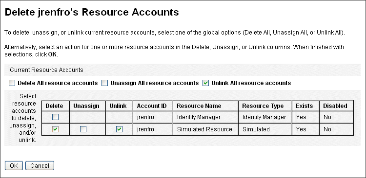

請使用下列程序對單一的 Identity Manager 使用者執行刪除作業。一次處理一個使用者帳號,可以為個別的資源帳號指定不同的刪除、取消指定及 (或) 取消連結作業。
若要對單一使用者帳號執行刪除、取消指定或取消連結動作,請執行以下步驟:
  1. 在管理員介面中,按一下主功能表的 [帳號]。
  2. [使用者清單] 頁面會隨即出現在 [列出帳號] 標籤上。
  3. 選取一位使用者,然後按一下 [使用者動作] 下拉式功能表。
  4. 從清單中選取 [刪除] 動作的任何項目 ([刪除]、[取消佈建]、[取消指定] 或 [取消連結])。
  5. Identity Manager 會顯示 [刪除資源帳號] 頁面 (圖 3-8)。
  6. 填寫表單。如需有關 [刪除]、[取消指定] 及 [取消連結] 動作的更多資訊,請參閱刪除使用者帳號的資源。
  7. 按一下 [確定]。
圖 3-8 顯示 [刪除資源帳號] 頁面。在螢幕擷取中,使用者 jrenfro 在遠端資源 (虛擬資源) 上有一個使用中的帳號。已選取 [刪除] 動作,這表示提交表單時,會刪除資源上的 jrenfro 帳號。因為刪除的帳號會自動取消連結,所以會移除 Identity Manager 中此資源的帳號資訊。虛擬資源會保持指定給 jrenfro 的狀態,因為未選取 [取消指定] 動作。
若要刪除 jrenfro 的 Identity Manager 帳號,就應該針對 Identity Manager 選取 [刪除] 動作。
圖 3-8 刪除資源帳號
[刪除資源帳號] 頁面的螢幕擷取。

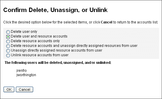

  5. Identity Manager 會隨即顯示 [確認刪除、取消指定或取消連結] 頁面 (圖 3-9)。
  6. 請選取下列一個選項:
    • 僅刪除使用者 - 刪除使用者的 Identity Manager 帳號。此選項不會刪除或取消指定使用者的資源帳號。
    • 刪除使用者和資源帳號 - 刪除使用者的 Identity Manager 帳號及使用者的所有資源帳號。
    • 僅刪除資源帳號 - 刪除使用者的所有資源帳號。此選項不會取消指定資源帳號,也不會刪除使用者的 Identity Manager 帳號。
    • 刪除使用者的資源帳號,並取消指定直接指定的資源 - 刪除並取消指定使用者的所有資源帳號,但不會刪除使用者的 Identity Manager 帳號。
    • 取消指定直接指定給使用者的資源帳號 - 取消指定直接指定的資源帳號。此選項不會刪除使用者在遠端資源上的帳號。透過角色或資源群組指定的資源帳號不會受到影響。
    • 取消資源帳號與使用者的連結 - 移除 Identity Manager 中的使用者資源帳號資訊。不會刪除或取消指定遠端資源上的使用者帳號。更新使用者時,可能會復原透過角色或資源群組間接指定給使用者的帳號。
  7. 按一下 [確定]。
圖 3-9 顯示 [確認刪除、取消指定或取消連結] 頁面。頁面的上半部會顯示六種能對多位使用者執行的動作。頁面的底部會顯示受到選取動作影響的使用者。
圖 3-9 確認刪除、取消指定或
[確認刪除、取消指定或取消連結] 頁面的螢幕擷取

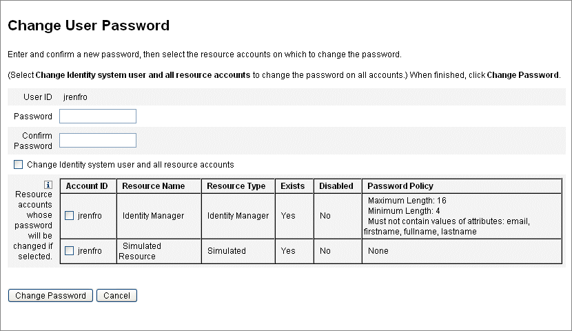

從使用者清單頁面變更密碼
從 [使用者清單] 頁面 ([帳號] > [列出帳號]),您可使用 [變更密碼] 使用者動作。
若要從 [使用者清單] 頁面變更使用者帳號密碼,請執行以下步驟:
  4. 若要變更密碼,請選取 [變更密碼]。
  5. [變更使用者密碼] 頁面會隨即開啟。
  6. 鍵入新的密碼,然後按一下 [變更密碼] 按鈕。
從主功能表變更密碼
若要從主功能表變更使用者帳號密碼,請執行以下步驟:
  1. 在管理員介面中,按一下主功能表的 [密碼]。
  2. 預設會出現 [變更使用者密碼] 頁面。
    圖 3-10 變更使用者密碼
    您可以變更使用者與所有資源帳號的密碼。
  3. 選取搜尋條件 (例如帳號名稱、電子郵件地址、姓氏或名字),然後選取搜尋類型 (開頭為、包含或是)。
  4. 在輸入欄位中鍵入搜尋條件的一個或多個字母,然後按一下 [尋找],Identity Manager 會傳回 ID 中包含輸入字元的所有使用者清單。按一下以選取一名使用者,然後返回 [變更使用者密碼] 頁。
  5. 輸入並確認新密碼資訊,然後按一下 [變更密碼] 以變更所列資源帳號的使用者密碼。Identity Manager 會顯示一個工作流程圖,表示變更密碼動作的順序。

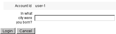

圖 3-12 顯示了使用者帳號認證螢幕範例。
圖 3-12 使用者帳號認證
回答使用者帳號認證的問題。

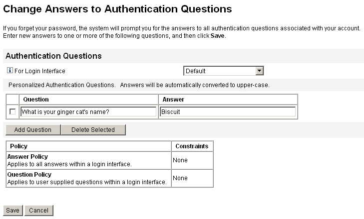

然後,使用者可在 [變更認證問題的答案] 頁面中增加和變更問題。圖 3-13 中顯示了此頁面的範例。
圖 3-13 變更答案 - 個人化的認證問題
[變更認證問題的答案] 頁面可讓您增加和變更認證問題和回答。

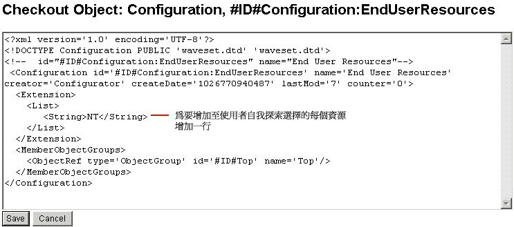

若要啟用自我探索,您必須編輯特殊配置物件 (一般使用者資源),並新增至允許使用者探索帳號的每個資源的名稱。
若要啟用自我探索,請執行以下步驟:
  1. 編輯 [一般使用者資源] 配置物件。
  2. 如需有關編輯 Identity Manager 配置物件的說明,請參閱編輯 Identity Manager 配置物件。
  3. 增加 <String>Resource</String>,其中 Resource 與儲存庫中資源物件的名稱相符,如圖 3-14 中所示。
  4. 圖 3-14 一般使用者資源配置物件
    為欲新增至使用者自我探索選擇的每個資源,於「一般使用者資源配置物件」中新增一行。
  5. 按一下 [儲存]。

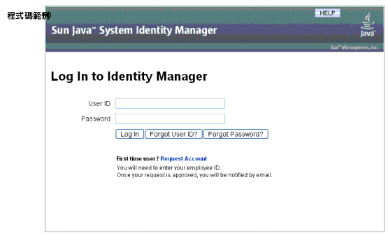

當使用者登入使用者介面時,[登入] 頁面會顯示 [第一次使用嗎?] 後接 [申請帳號] 連結的字樣。
備註
您可自訂 [第一次使用嗎?申請帳號] 的字樣。請參閱「Identity Manager Technical Deployment Overview」,以取得詳細資訊。
圖 3-15 啟用了 [申請帳號] 連結的 [使用者介面] 頁面
啟用了 [申請帳號] 連結之 [使用者介面] 頁面的螢幕擷取。
配置匿名註冊
從 [使用者介面] 頁面上的 [匿名註冊] 區域中,您可以配置匿名註冊程序的下列選項:
在完成時按一下 [儲存]。
