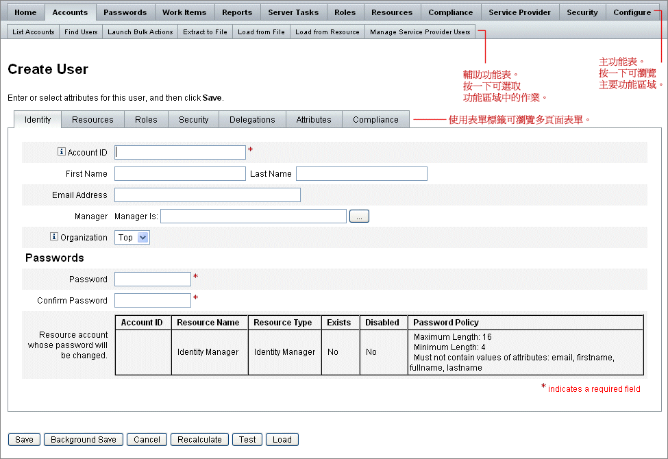

在某些區域 (例如 [帳號]) 中,標籤式表單將較長的表單分成一頁或多頁,以使您可以更輕鬆地瀏覽這些表單。如圖 2-1 中所示。
備註
附錄 C「使用者介面快速參照」 (更多...) 提供在 UI 中執行管理工作的快速參照。
圖 2-1 Identity Manager 管理員介面
Identity Manager 管理員介面可以透過功能表標籤、子標籤以及表單標籤進行導覽。

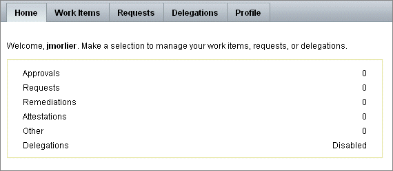

首頁
當使用者登入 Identity Manager 使用者介面時,該使用者的所有擱置工作項目和委派,都會顯示在 [首頁] 標籤中,如下圖所示:
圖 2-2 使用者介面 ([首頁] 標籤)
檢視並回應使用者工作項目、提交使用者請求、啟用委派以及編輯使用者設定檔。
[首頁] 標籤讓使用者能快速存取任何擱置項目。使用者可按一下清單中的項目,以回應工作項目請求或執行其他可用動作。

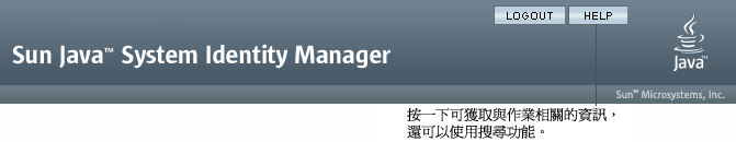

Identity Manager Help
如需與作業相關的說明和資訊,請按一下 [說明] 按鈕,該按鈕位於每個管理員介面頁面和使用者介面頁面的頂部,如圖 2-3 所示。
圖 2-3 [說明] 按鈕,位於
Identity Manager 說明可提供與作業相關的資訊,您還可以在其中使用搜尋功能。
Identity Manager interface
在每個 [說明] 視窗的底部為 [內容] 連結,它可引導您至其他的 [說明] 主題以及 Identity Manager 術語字彙表。

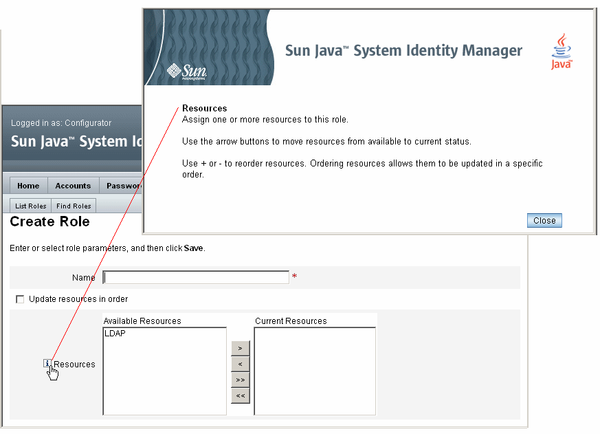

Identity Manager 指導
Identity Manager 指導為簡要的有目標性說明,出現在許多頁面欄位的旁邊。它的用途是當您在頁面上移動以執行工作時,可以協助您輸入資訊或進行選擇。
附有指導說明的欄位旁會顯示以字母「i」標記的符號。按一下此符號可開啟一個視窗,其中會顯示相關資訊。
圖 2-4 Identity Manager 指導
當您將滑鼠置於帶有字母 i 圖案的方形小標記上時,將會顯示指導。

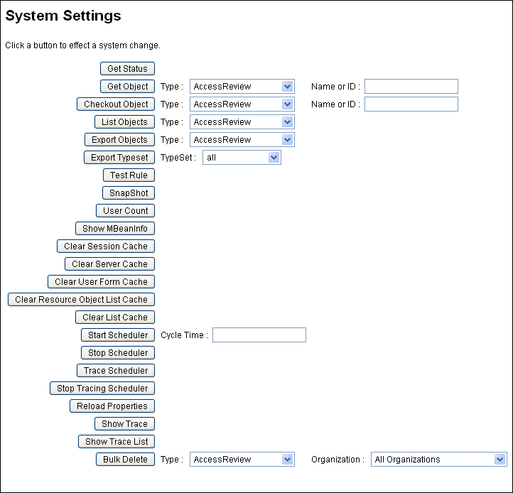

Identity Manager 除錯頁面
管理員介面包含有助於最佳化 Identity Manager 或疑難排解問題所需的頁面。若要存取這些頁面,請開啟 Identity Manager 的 [除錯] 頁面,又稱為 [系統設定] 頁面。
若要開啟 Identity Manager 的 [除錯] 頁面,請在瀏覽器中鍵入以下 URL (根據您的平台與配置之不同,URL 可能會區分大小寫)。
http://<AppServerHost>:<Port>/idm/debug/session.jsp
使用者必須具有「除錯」權能才可檢視 /idm/debug/ 頁面。如需有關權能的資訊,請參閱指定權能。
圖 2-5 Identity Manager 除錯頁面 (系統設定)
Identity Manager 除錯頁面的螢幕擷取
如需有關 Identity Manager 疑難排解的資訊,請參閱「Identity Manager Tuning, Troubleshooting, and Error Messages」。

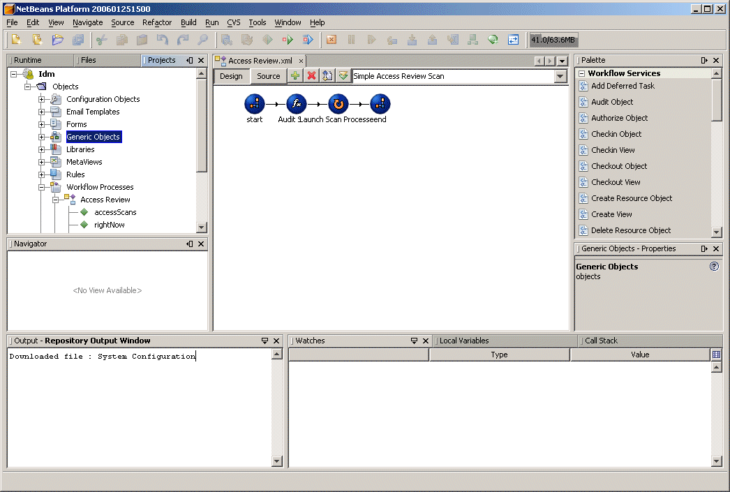

Identity Manager IDE
Identity Manager 整合開發環境 (IDE) 提供了 Identity Manager 表單、規則與工作流程的圖形檢視。這是完全整合的 NetBeans 外掛程式,在 Identity Manager 發行套裝軟體中隨 Identity Manager 發行。
您可以使用 IDE 建立與編輯一些表單,這些表單可以建立可用於每個 Identity Manager 頁面的功能。您也可以修改 Identity Manager 工作流程,工作流程可定義使用 Identity Manager 使用者帳號時所遵循的動作順序或執行的作業。另外,您可以修改在 Identity Manager 中定義以用於確定工作流程運作方式的規則。
圖 2-6 Identity Manager IDE 介面
使用 Identity Manager IDE 可自訂表單和工作流程。
若要下載 Identity Manager IDE,請造訪此網站:
https://identitymanageride.dev.java.net/
如果您已安裝舊版 Identity Manager 所提供的業務程序編輯器 (BPE),則也可以使用業務程序編輯器進行自訂。
