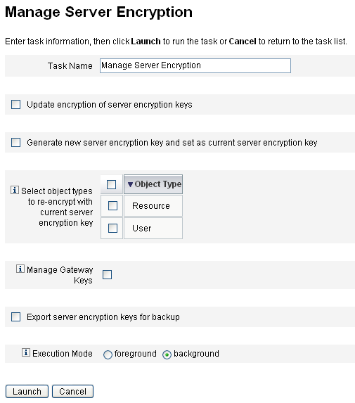

管理伺服器加密Identity Manager 伺服器加密功能可讓您建立新的 3DES 伺服器加密金鑰,然後使用 3DES 或 PKCS#5 加密對這些金鑰進行加密,如下圖所示。只有具有安全管理員權能的使用者才可以執行 [管理伺服器加密] 作業 (從 [伺服器作業] 標籤存取此作業)。
圖 12-1 管理伺服器加密作業
選取 [執行作業],然後從清單中選取 [管理伺服器加密],以為此作業配置以下資訊:
- 更新伺服器加密金鑰的加密 - 選取此選項即可指定使用預設方法 (即 3DES) 加密,還是使用或 PKCS#5 加密對伺服器加密金鑰進行加密。當您選取此選項時,會出現兩個加密選項 (預設值和 PKCS#5);請選擇其中之一。
- 產生新的伺服器加密金鑰,並將其設為目前的伺服器加密金鑰 - 選取此選項可產生新的伺服器加密金鑰。在您選取此選項後所產生的每一部分加密資料,都將使用此金鑰進行加密。產生新的伺服器加密金鑰,並不會影響套用至現有加密資料的金鑰。
- 選取要以目前伺服器加密金鑰來重新加密的物件類型 - 選取一個或多個 Identity Manager 物件類型 (如資源或使用者),以使用目前的加密金鑰重新加密。
- 管理閘道金鑰 - 選取此選項後,頁面會顯示下列閘道金鑰選項:
- 匯出伺服器加密金鑰作為備份 - 選取此選項即可將現有的伺服器加密金鑰匯出為 XML 格式的檔案。當您選取此選項時,Identity Manager 會顯示額外的欄位,以供您指定匯出金鑰的路徑和檔案名稱。
- 執行模式 - 選取要在背景 (預設選項) 還是在前景執行此作業。如果您選擇以新產生的金鑰重新加密一個或多個物件類型,則此作業可能需要花費一點時間,並且最好在背景中執行。
