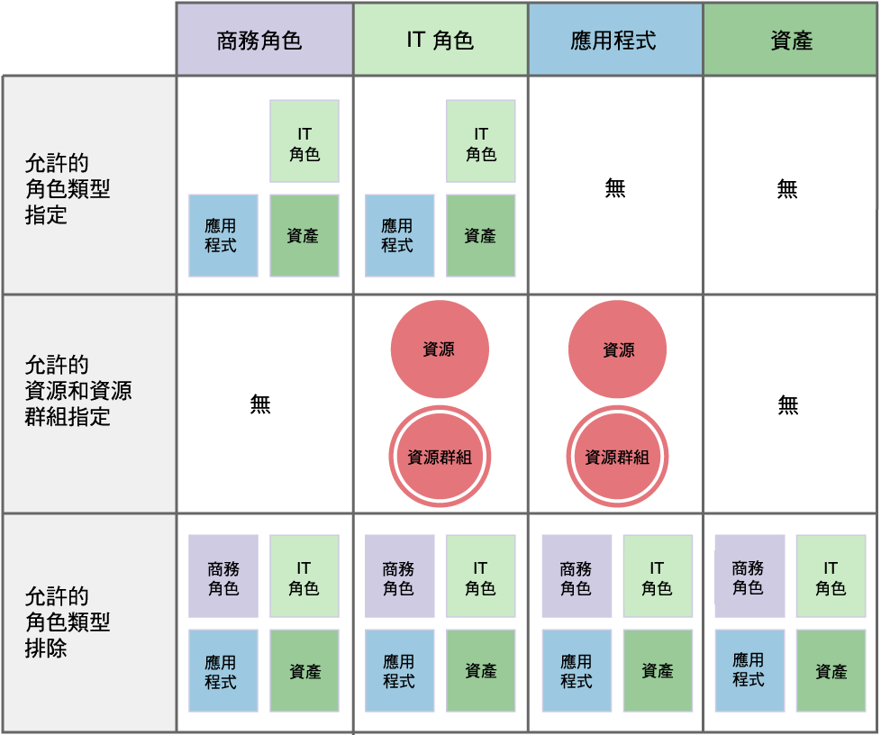

角色類型摘要
圖 4-1 顯示哪些角色類型、資源與資源群組可指定給下列四種角色類型。圖中也顯示,您對四種角色類型皆可指定角色類型排除 (角色排除在更多... 有相關說明)。
圖 4-1 商務角色、IT 角色、應用程式與資產角色類型
商務角色與 IT 角色可包含 IT 角色、應用程式與資產角色指定,而應用程式與資產角色則不可包含任何角色指定。 資源與資源群組僅可指定給 IT 角色與應用程式角色。
選擇性、條件式與必要的內含角色 (更多... ) 可讓您有更大的彈性。彈性角色定義可減少您的組織所需管理的角色總數。

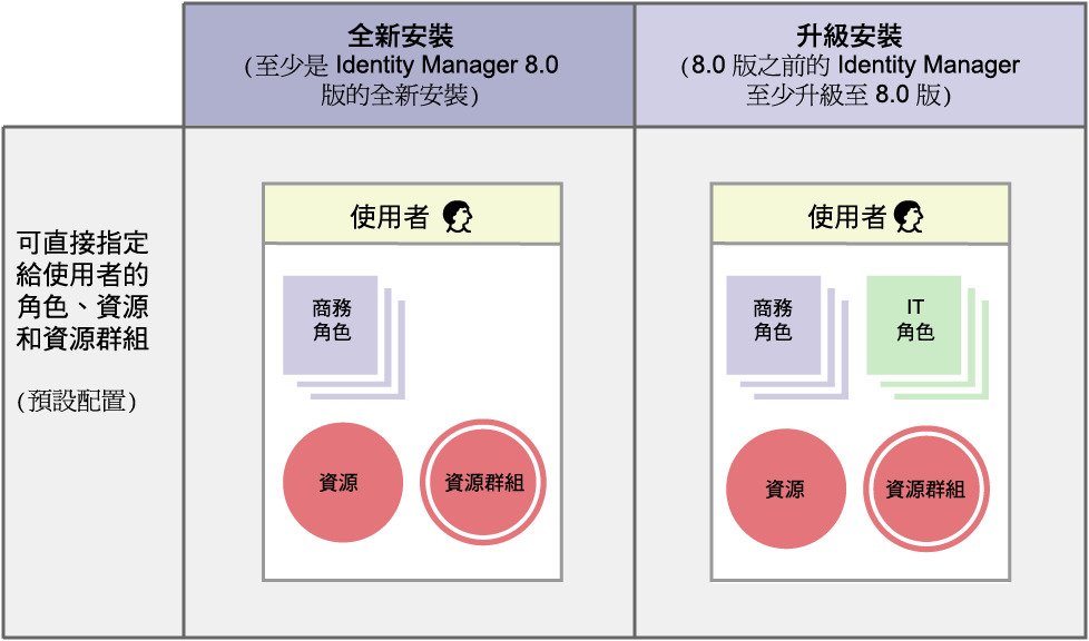

圖 4-2 顯示,若 8.0 之前的 Identity Manager 版本至少已升級至 8.0 版,即可直接指定商務角色與 IT 角色給使用者。升級時會將舊有角色轉換為 IT 角色,且為確保向下相容性,可直接將 IT 角色指定給使用者。若未升級 8.0 之前的 Identity Manager 版本,則只有直接將商務角色指定給使用者。
圖 4-2 可直接指定給使用者的角色與資源
若 8.0 之前的 Identity Manager 版本至少已升級至 8.0 版,即可直接指定商務角色與 IT 角色給使用者。 否則將只有商務角色可直接指定給使用者。

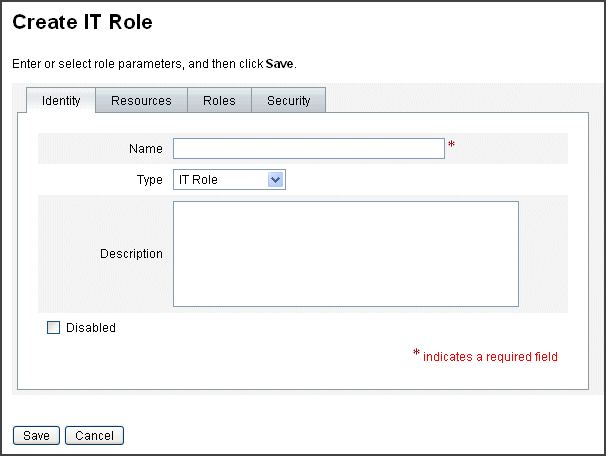

輸入角色的名稱與描述
在 [建立角色] 表單的 [身份] 標籤上,輸入角色的名稱與描述。若要建立新的角色,請使用 [類型] 下拉式功能表選取您要建立的角色類型。
圖 4-3 顯示 [建立角色] 表單的 [身份] 標籤。如需使用此表單的說明,請參閱線上說明。
圖 4-3 [建立角色] 標籤式表單的 [身份] 部分

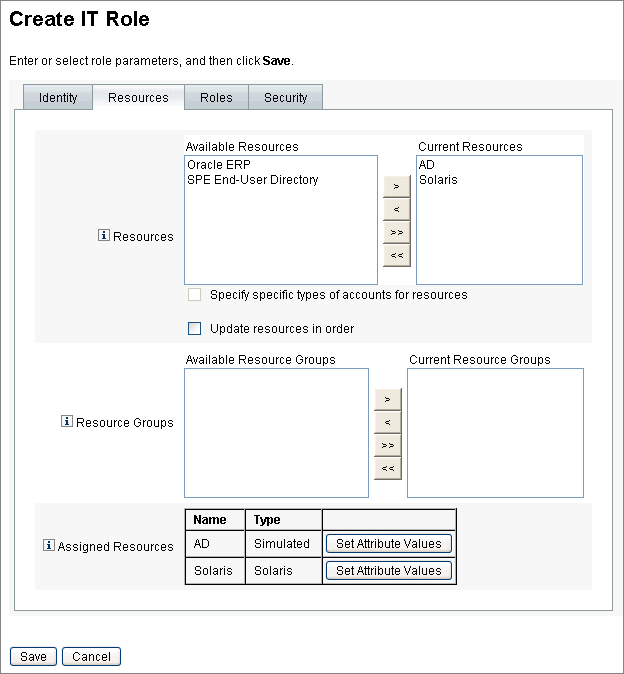

指定資源與資源群組
您可透過 [建立角色] 表單的 [資源] 標籤,直接指定資源與資源群組給 IT 角色與應用程式角色。本章稍後將有資源的相關說明 (更多... )。資源群組在資源群組一節中有相關說明。
此程序說明在填寫 [建立角色] 表單時,如何指定資源與資源群組給角色。若要開始使用,請參閱填寫建立角色表單。
若要填寫 [資源] 標籤,請執行以下步驟:
  1. 按一下 [建立角色] 頁面中的 [資源] 標籤。
  2. 若要指定資源,請在 [可用資源] 欄中選取資源,再按一下箭頭按鈕,將資源移至 [目前資源] 欄。
  3. 若指定了多個資源,即可指定更新資源的順序: 選取 [依順序更新資源] 核取方塊,並使用 + 和 - 按鈕變更 [目前資源] 欄中資源的順序。
  4. 若要將資源群組指定給此角色,請在 [可用資源群組] 欄中選取資源群組,再按一下箭頭按鈕,將資源群組移至 [目前資源群組] 欄。資源群組是一組資源的集合,可提供其他方式以指定建立及更新資源帳號的順序。
  5. 若要為此角色根據資源指定帳號屬性,請在 [指定的資源] 區段中,按一下 [設定屬性值]。詳細資訊請參閱編輯指定的資源屬性值。
  6. 按一下 [儲存] 以儲存角色,或按一下 [身份]、[角色] 或 [安全性] 標籤,以繼續進行角色建立程序。
圖 4-4 顯示 [建立角色] 表單的 [資源] 標籤。
圖 4-4 [建立角色] 標籤式表單的 [資源] 部分
[資源] 標籤的螢幕擷取,這是構成 [建立角色] 表單的四個標籤之一。

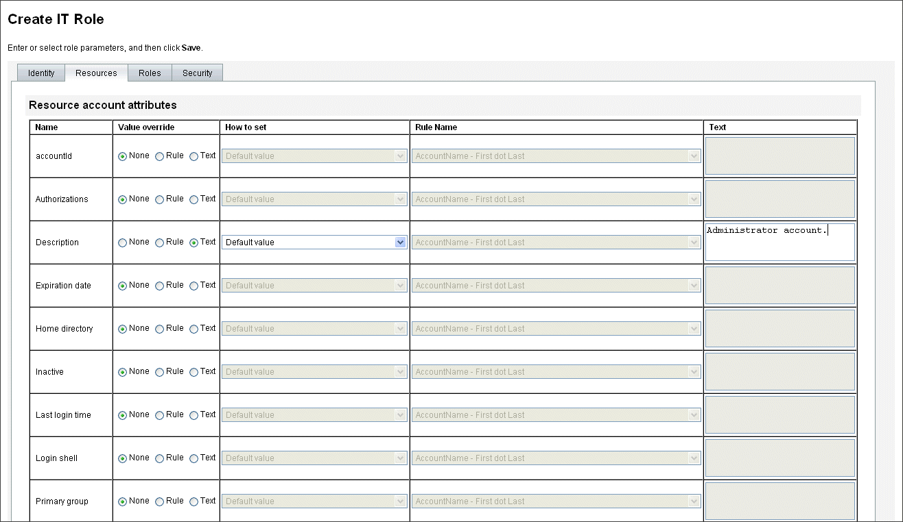

編輯指定的資源屬性值
使用 [指定的資源] 表格,可對獲得指定角色的資源設定或修改資源屬性值。資源可就角色逐一定義不同的屬性值。按一下 [設定屬性值] 按鈕,可開啟 [資源帳號屬性] 頁面。
圖 4-5 顯示 [資源帳號屬性] 頁面。
在此頁面中,您可以為每個屬性指定新值,並決定屬性值的設定方式。Identity Manager 可讓您直接設定值,或使用規則設定值。它也可提供許多選項,用以置換現有值或合併新值與現有值。
如需有關資源屬性值的一般資訊,請參閱使用帳號屬性。
選取用於建立各資源帳號屬性值的選項:
按一下 [確定] 儲存變更,並返回 [建立角色] 或 [編輯角色] 頁面。
圖 4-5 顯示 [資源帳號屬性] 頁面,此頁面可讓您為獲得指定角色的資源設定延伸屬性值。
圖 4-5 [資源帳號屬性] 頁面
[資源帳號屬性] 頁面的螢幕擷取。

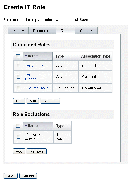

指定角色與角色排除
您可以使用 [建立角色] 表單的 [角色] 標籤,將角色指定給商務角色與 IT 角色。指定的角色會隨即加入 [內含角色] 表格中。
您可以使用 [建立角色] 表單的 [角色] 標籤,將角色排除指定給四種角色類型。若具有角色排除的角色已指定給某使用者,即無法將排除的角色指定給該名使用者。角色排除應增加至 [角色排除] 表格中。
此程序說明在填寫 [建立角色] 表單時,如何指定一個或多個角色給角色。若要開始使用,請參閱填寫建立角色表單。
若要填寫 [角色] 標籤,請執行以下步驟:
  1. 按一下 [建立角色] 頁面中的 [角色] 標籤。
  2. 按一下 [內含角色] 區段中的 [增加]。
  3. 此標籤會更新並顯示 [尋找要包含的角色] 表單。
  4. 搜尋要指定給此角色的一個或多個角色。請先從必要角色開始 (條件式與選擇性角色將於稍後增加)。
  5. 如需使用搜尋表單的說明,請參閱更多... 。商務角色無法內嵌於或指定給其他角色類型。
  6. 使用核取方塊選取要指定的角色,然後按一下 [增加]。
  7. 此標籤會更新並顯示 [增加內含角色] 表單。
  8. 從 [關聯類型] 下拉式功能表中,視需要選取 [必要]、[條件式] 或 [選擇性]。
  9. 按一下 [確定]。
  10. 重複前述四個步驟以增加條件式角色 (如果需要)。再次重複前述四個步驟以增加選擇性角色 (如果需要)。
  11. 按一下 [儲存] 以儲存角色,或按一下 [身份]、[資源] 或 [安全性] 標籤,以繼續進行角色建立程序。
圖 4-6 顯示 [建立角色] 表單的 [角色] 標籤。如需使用此表單的說明,請參閱線上說明。
圖 4-6 [建立角色] 標籤式表單的 [角色] 部分

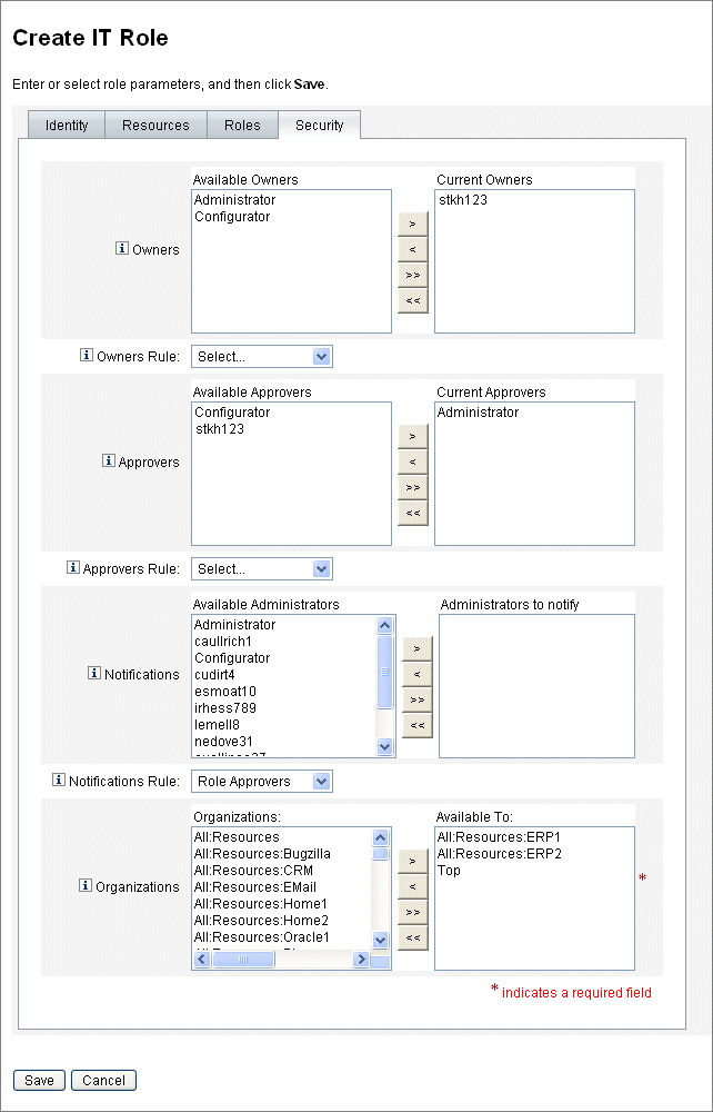

指定角色所有者與角色核准人
指定為所有者與核准人的角色。只有角色所有者可授權變更用以定義角色的參數,且只有角色核准人可授權指定角色給一般使用者。
角色所有者同時也會是業務所有者,負責處理透過角色指定的基礎資源帳號權限。若管理員對角色進行變更,角色所有者必須核准變更後,才可執行這些變更。此功能可避免管理員在業務所有者不知悉且未核准的情況下,擅自變更角色。但是,若已停用角色配置物件中的變更核准,則不需要角色所有者的核准,便可執行變更。
除了核准角色變更外,未經角色所有者的核准,不可啟用、停用或刪除角色。
您可直接將所有者與核准人增加至角色中,或使用角色指定規則動態加入。在 Identity Manager 中,您可以建立不具所有者與核准人的角色 (但不建議這麼做)。
備註
角色指定規則具有 RoleUserRule 的 authType。如需建立自訂的角色指定規則,請參閱三項預設角色指定規則物件,並將其做為範例:
    • 角色核准人
    • 角色通知
    • 角色所有者
所有者與核准人在有工作項目須由其核准時,會收到電子郵件通知。變更核准工作項目與核准工作項目在啟動變更核准與核准工作項目一節中有相關討論 (更多... )。
所有者與核准人可透過 [建立角色] 表單中的 [安全性] 標籤增加至角色中。
圖 4-7 顯示 [建立角色] 表單的 [安全性] 標籤。如需使用此表單的說明,請參閱線上說明。
圖 4-7 [建立角色] 標籤式表單的 [安全性] 部分
[安全性] 標籤的螢幕擷取,這是構成 [建立角色] 表單的四個標籤之一。

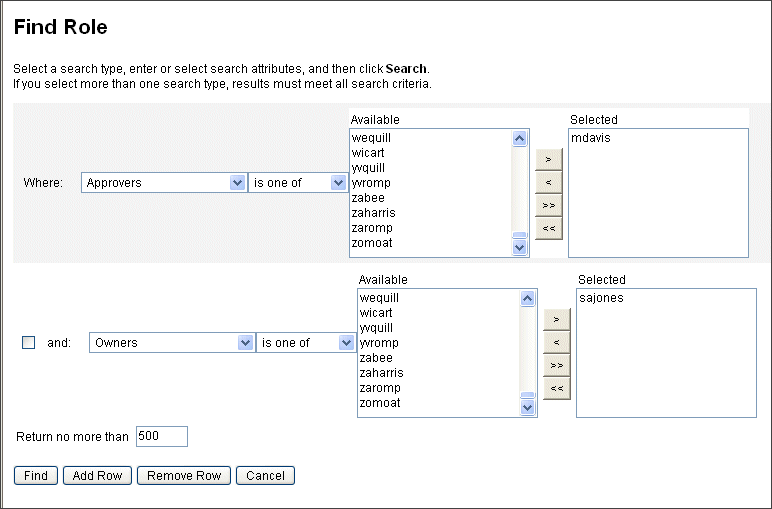

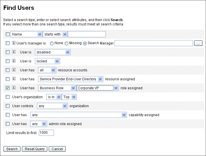

搜尋角色
使用 [尋找角色] 標籤,可搜尋符合您所指定之搜尋條件的角色。
使用 [尋找角色] 標籤,可讓您根據角色所有者與核准人、指定的帳號類型、內含角色等各種條件搜尋角色。
如需有關尋找獲得指定角色的使用者的資訊,請參閱更多... 。
若要開啟 [尋找角色] 標籤,請執行以下步驟:
  1. 在管理員介面中,按一下 [角色] 標籤。
  2. [列出角色] 標籤會隨即開啟。
  3. 按一下 [尋找角色] 輔助標籤。
  4. 圖 4-8 顯示 [尋找角色] 標籤。如需使用此表單的說明,請參閱線上說明。
    圖 4-8 [尋找角色] 標籤
    [尋找角色] 標籤的螢幕擷取。
使用下拉式功能表可定義搜尋的參數。按一下 [增加列] 按鈕可增加其他參數。

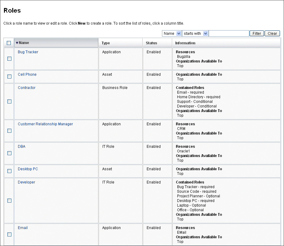

檢視角色
使用 [列出角色] 標籤可檢視角色。使用 [列出角色] 頁面頂端的篩選欄位,依名稱或角色類型尋找角色。篩選並不區分大小寫。
若要開啟 [列出角色] 標籤,請執行以下步驟:
  2. [列出角色] 標籤會隨即開啟。
圖 4-9 顯示 [列出角色] 標籤。如需使用此表單的說明,請參閱線上說明。
圖 4-9 [列出角色] 標籤
Identity Manager [列出角色] 標籤的螢幕擷取。

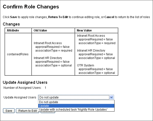

  4. 依需要編輯角色。如需填寫 [身份]、[資源]、[角色] 與 [安全性] 標籤的說明,請參閱填寫建立角色表單一節中的步驟 (更多... )。
  5. 按一下 [儲存]。[確認角色變更] 頁面會隨即開啟。
  6. 若此角色已指定給使用者,您可以選取何時要以角色變更更新使用者。詳細資訊請參閱更新指定給使用者的角色。
  7. 按一下 [儲存] 儲存變更。

  14. 按一下 [儲存] 以開啟 [確認角色變更] 頁面。
  15. [確認角色變更] 頁面會隨即開啟。
  16. 在 [更新指定的使用者] 區段中,選取 [更新指定的使用者] 功能表選項。詳細資訊請參閱更新指定給使用者的角色。
  17. 按一下 [儲存],儲存您的角色指定。

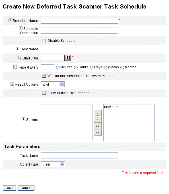

排程延遲作業掃描儀作業
延遲作業掃描儀可掃描使用者角色指定,並視需要啟用及停用角色。延遲作業掃描儀作業預設每小時執行一次。
若要編輯延遲作業掃描儀的排程,請執行以下步驟:
  1. 在管理員介面中,按一下 [伺服器作業]。
  2. 按一下輔助功能表的 [管理排程]。
  3. 在 [可用於排程的作業] 區段中,按一下 [延遲作業掃描儀] TaskDefinition。
  4. [建立新的延遲作業掃描儀作業排程] 頁面會隨即開啟。
  5. 填寫表單。如需說明,請參閱 i-Helps 與線上說明。
  6. 若要指定執行作業的日期與時間,請在 [開始日期] 中使用格式 mm/dd/yyyy hh:mm:ss。例如,若要排程在 2008 年 9 月 29 日下午 7:00 開始執行作業,請輸入 09/29/2008 19:00:00。
    在 [結果選項] 下拉式功能表中,選取 [重新命名]。若您選取 [等待],則必須在您移除之前的結果後,此作業未來的實例才會執行。如需有關各項 [結果選項] 設定的更多資訊,請參閱線上說明。
  7. 按一下 [儲存] 以儲存作業。
圖 4-10 顯示 [延遲作業掃描儀] 作業的排定作業表單。
圖 4-10 [延遲作業掃描儀]
的排定作業表單

編輯指定給使用者的角色時,您可以選擇立即更新使用者至新的角色變更狀態,或延遲到排定的維護時間執行更新。
對角色進行變更時,會開啟 [確認角色變更] 頁面。[確認角色變更] 頁面如圖 4-11 所示 (更多... )。
圖 4-11 顯示 [確認角色變更] 頁面。[更新指定的使用者] 區段會顯示目前已獲得此指定角色的使用者人數。[更新指定的使用者] 下拉式功能表有兩個預設選項: [不更新] 與 [更新]。您也可以從排定的 [更新角色使用者] 作業清單中選取。如需有關建立排定的 [更新角色使用者] 作業的說明,請參閱排程更新角色使用者作業。
圖 4-11 [確認角色變更] 頁面
[確認角色變更] 頁面的螢幕擷取。 [更新指定的使用者] 區段會顯示目前已獲得此指定角色的使用者人數。 [更新指定的使用者] 下拉式功能表會顯示數個可用更新選項。

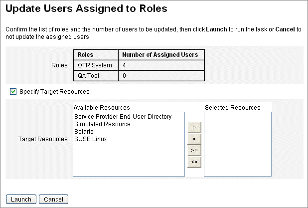

手動更新指定的使用者
您可以選取一個或多個角色,再按一下 [更新指定的使用者] 按鈕,以更新獲得指定角色的使用者。此程序會執行指定角色的 [更新角色使用者作業] 實例。
若要開始更新獲得指定角色的使用者,請執行以下步驟:
  1. 依照更多... 或更多... 的說明,搜尋應更新指定使用者的一個或多個角色。
  2. 使用核取方塊選取一個或多個角色。
  3. 按一下 [更新指定的使用者]。
  4. [更新獲得指定角色的使用者] 頁面 (圖 4-12) 會隨即顯示。
  5. 按一下 [啟動] 開始更新。
  6. 按一下主功能表中的 [伺服器作業],再按一下輔助功能表中的 [全部作業],以檢查 [更新角色使用者] 作業的狀態。
  7. 圖 4-12
    更新獲得指定角色的使用者頁面

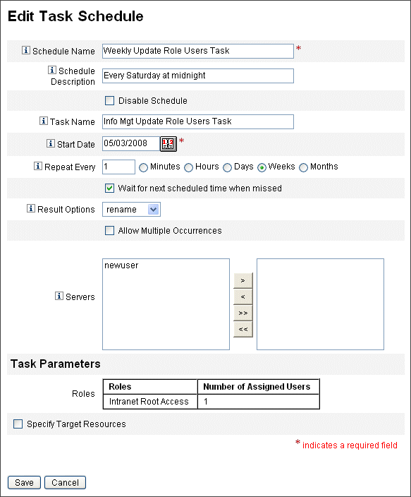

排程更新角色使用者作業
建議您將 [更新角色使用者] 作業排程為定期執行。
若要更新使用者至未完成的角色變更狀態,請使用以下步驟排程 [更新角色使用者] 作業:
  3. 在 [可用於排程的作業] 區段中,按一下 [更新角色使用者] TaskDefinition。
  4. [建立新的更新角色使用者作業排程] 頁面會隨即開啟;若您編輯現有作業,則會開啟 [編輯作業排程] 頁面 (圖 4-13)。
  7. 按一下 [儲存] 以儲存作業。
圖 4-13 顯示 [更新角色使用者] 作業的排定作業表單。對於特定的 [更新角色使用者] 作業,可指定特定的角色 (如 [作業參數] 區段中所示)。詳細資訊請參閱更新指定給使用者的角色。
圖 4-13 更新角色使用者的排定作業

若要尋找具有特定指定角色的使用者,請執行以下步驟:
  1. 在管理員介面中,按一下 [帳號]。
  2. 按一下輔助功能表的 [尋找使用者]。[尋找使用者] 頁面會隨即開啟。
  3. 尋找搜尋類型 [已獲得 (選取角色類型...) 指定角色的使用者]。
  4. 選取選項方塊,並使用 [選取角色類型...] 下拉式功能表篩選可用角色清單。
  5. 第二個角色功能表會隨即開啟。
  6. 選取角色。
  7. 除非您要進一步縮小搜尋範圍,否則請清除其他搜尋類型核取方塊。
  8. 按一下 [搜尋]。
  9. 圖 4-14 使用 [尋找使用者] 頁面搜尋具有指定角色的使用者
    [尋找使用者] 畫面的螢幕擷取。 選取的搜尋類型會顯示為「已指定給使用者商務角色公司 VP 角色」。 「商務角色」可從第一個功能表中選取,而「公司 VP」則從第二個功能表中選取。

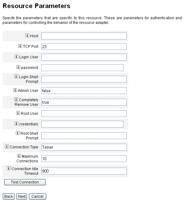

    • 資源參數 - 設定用於控制認證和資源配接卡運作方式的資源專用參數。輸入參數,然後按一下 [測試連線] 來確保連線有效。確認後,按一下 [下一頁] 以設定帳號屬性。
    • 圖 4-15 顯示 Solaris 資源的 [資源參數] 頁面。不同的資源在此頁面上會有不同的表單欄位。

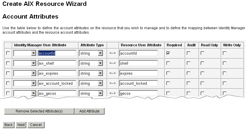

    • 帳號屬性 (模式對映) - 將 Identity Manager 帳號屬性對映到資源帳號屬性。如需有關資源帳號屬性的更多資訊,請參閱使用帳號屬性。
      • 若要新增屬性,按一下 [增加屬性]。
      • 若要移除一個或多個屬性,請選取屬性旁的方塊,然後按一下 [移除選取的屬性]。
      完成後,請按 [下一步] 設定 [身份識別範本]。
      圖 4-16 顯示了資源精靈中的 [帳號屬性] 頁面。

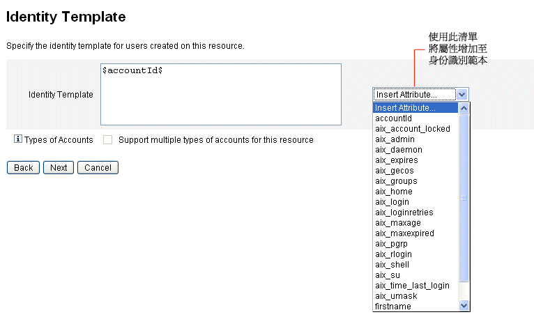

    • 身份識別範本 - 為使用者定義帳號名稱語法。此功能對階層式名稱空間特別重要。
      • 若要在範本中增加屬性,請從 [插入屬性] 清單中選取屬性。
      • 若要刪除屬性,請在字串中加以反白顯示,並使用鍵盤上的 Delete 鍵。刪除屬性名稱以及前置與後置的 $ (美元符號) 字元。

        圖 4-17 資源精靈:身份識別範本
        [資源精靈 - 身份識別範本] 的螢幕擷取。 使用下拉式清單,將屬性增加至 [身份識別範本] 中。

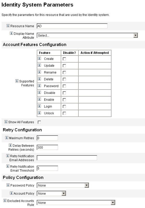

    • 身份識別系統參數 - 設定資源的 Identity Manager 參數,包括重試配置和策略配置,如圖 4-18 所示。
    • 圖 4-18 資源精靈:身份識別系統參數
      使用 [Identity Manager 參數] 頁設定重試和策略配置,以及 ActiveSync 配置。
使用 [下一頁] 和 [上一步] 在頁面中移動。當您完成所有選項後,請按一下 [儲存] 來儲存資源並回到清單頁。

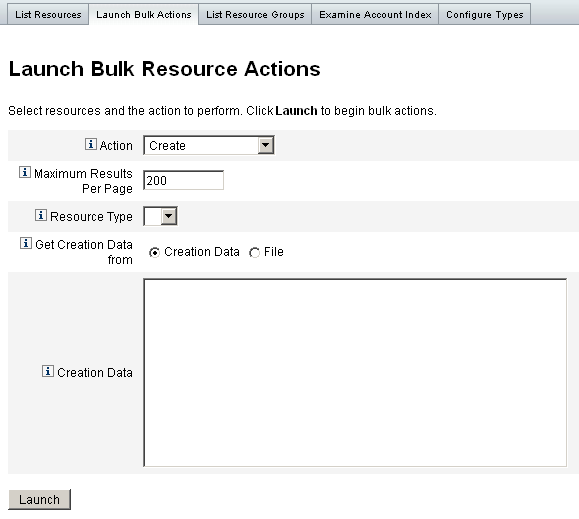

批次處理資源動作
您可以透過使用 CSV 格式的檔案或透過建立或指定作業要套用的資料,在資源上執行批次處理作業。
圖 4-19 顯示了使用建立動作的批次處理作業的啟動頁面。
圖 4-19 啟動批次處理資源動作頁面
從 CSV 格式的檔案或透過指定建立資料來啟動批次處理資源動作。
批次處理資源作業的可用選項取決於您選取的作業動作。您可以指定要套用至作業的單一動作,或選取 [從動作清單] 以指定多個動作。
按一下 [啟動] 可以啟動作業,其將做為背景作業執行。
