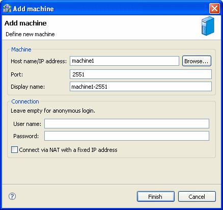

まず、TuxedoおよびOracle Connectを使用してWindowsコンピュータへのアクセスを構成します。このアクセスはOracle Studioで構成します。Oracle Studioを開いて、「Oracle Connectへのアクセスの保護」の指示に従います。「Add machine」ダイアログ・ボックスに、次の情報を入力します。
  • Host name/IP address: Tuxedoがあるコンピュータの名前かIPアドレスを入力します。
  • Port: ドメインが実行されているポート番号を入力します。デフォルトのポートは2551です。
  • Display name: このフィールドには何も入力する必要はありません(デフォルトでは、ホスト名とポート番号が表示名になります)。
  • User name: アクセスするコンピュータで管理者パスワードが必要な場合に使用します。その場合は、コンピュータの管理者の名前を入力します。
  • Password: 必要であれば、コンピュータの管理者のパスワードを入力します。
  • Connect via NAT with fixed IP address: 指定されたポートにかかわりなく、各外部IPが1つの内部IPに固定構成でマッピングされるNAT(Network Address Translation)ファイアウォール・プロトコルがマシンで使用されている場合は、これを選択します。
正しい情報が設定された「Add machine」ダイアログ・ボックスを次の図に示します。

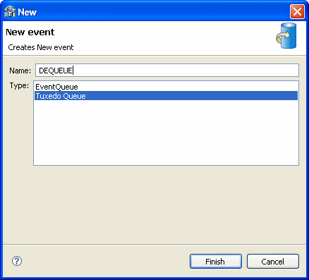

  2. 「Events」フォルダを右クリックして、「New event」を選択します。
  3. アダプタの次の情報を入力して「Finish」をクリックします。
    • Name: DEQUEUE
    • Type: Tuxedoキュー
Tuxedo Queueアダプタの設定方法の詳細は、「Tuxedo Queue OracleASアダプタの設定」を参照してください。
正しい情報が設定された「New event」ダイアログ・ボックスを次の図に示します。
図5-4 「New event」ダイアログ・ボックス
