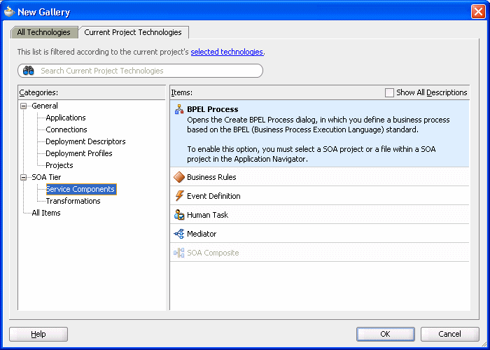

  2. SOAプロジェクトを右クリックして「新規」を選択します。図6-1に示すような「新規ギャラリ」が表示されます。
    図6-1 新規ギャラリ
    新しいBPELプロセスを選択します
  3. 「カテゴリ」リストで「SOA層」を展開し、「サービス・コンポーネント」を選択します。

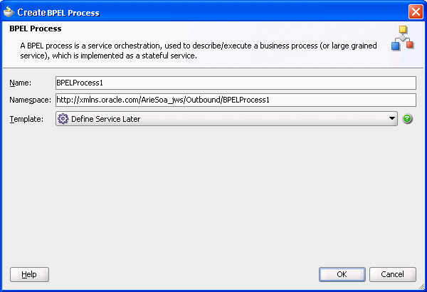

  4. 「項目」リストから「BPELプロセス」を選択して、「OK」をクリックします。図6-2に示すような「BPELプロセスの作成」画面が表示されます。
    図6-2 BPELプロセス
    BPELプロセス
  5. 「BPELプロセス」画面で次のように入力します。
    • BPELプロセスの名前を入力します。たとえば、BPELInbound1と入力します。
    • 「テンプレート」リストで、「サービスを後で定義」を選択します。
  6. 「OK」をクリックします。BPELプロセスがビジュアル・エディタに表示されます。

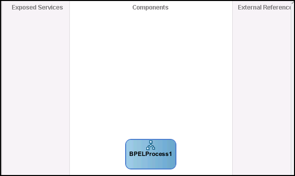

  1. 左側の「プロジェクト」領域で、composite.xmlをダブルクリックします。ビジュアル・エディタの下部で、必要に応じて「設計」タブをクリックします。図6-3は、ビジュアル・エディタのコンポジット・ビューです。
    図6-3 コンポジット・ビュー
    コンポジット・ビュー

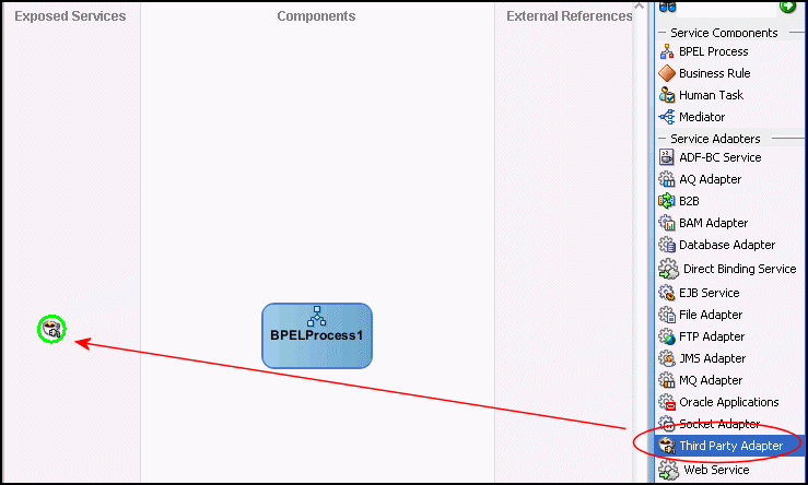

  2. 図6-4に示すように、ビジュアル・エディタの「公開されたサービス」レーンにサードパーティ・アダプタをドラッグします。
    図6-4 サードパーティ・アダプタ
    サードパーティ・アダプタ

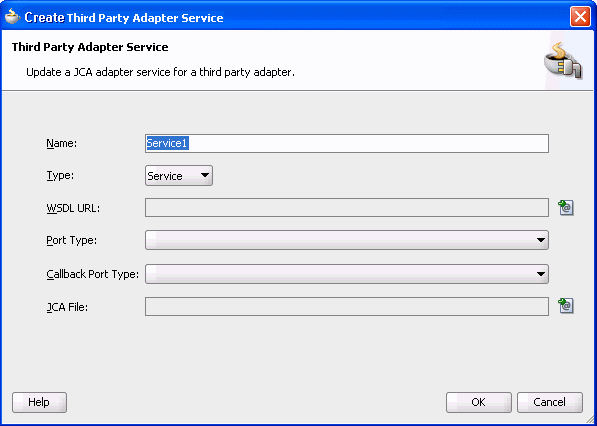

    サードパーティ・アダプタをJDeveloperにドラッグすると、図6-5に示すような「サード・パーティ・アダプタ・サービスの作成」画面が表示されます。
    図6-5 サード・パーティ・アダプタ・サービスの作成
    サード・パーティ・アダプタ・サービス
  3. 「WSDL URL」フィールドの隣のボタンをクリックして、使用しているWSDLファイルを参照します。
  4. 「タイプ」リストで、「サービス」を選択します。
  5. 「JCAファイル」フィールドの隣のボタンをクリックして、使用しているバインディング・ファイルを参照します。
  6. 「OK」をクリックして閉じます。図6-6に示すようなコンポジット設計が作成されます。

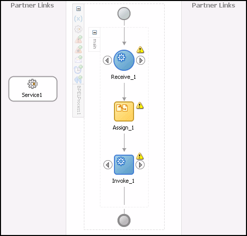

  3. 図6-8で示すように、コンポーネント・パレットのBPELプロセスのアクティビティ・セクションから、「Receive」、「Assign」、「Invoke」プロセスを、エディタにドラッグします。
    図6-8 インバウンド・プロセス
    プロセスの作成

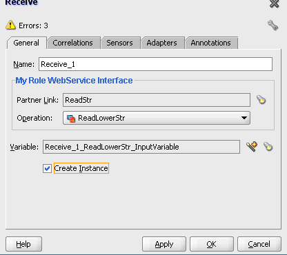

  4. ビジュアル・エディタで、「Receive」アクティビティをサードパーティ・アダプタ・サービス(Service1)に接続します。図6-9に示すような「Receiveの編集」ダイアログ・ボックスが表示されます。
    図6-9 Receiveのプロパティ
    この画面は「Receiveの編集」ダイアログ・ボックスを示しています
  5. 「Receiveの編集」ダイアログ・ボックスで、次の作業をします。
    • Receiveアクティビティの名前を入力します。
    • 変数を作成します。「変数」フィールドの右側のプラス記号をクリックし、表示される「変数の作成」ダイアログ・ボックスで「OK」をクリックします。
    • 「インスタンスの作成」チェック・ボックスが選択されていることを確認します。
  6. 「OK」をクリックしてダイアログ・ボックスを閉じ、情報を受け入れてから、プロジェクトをデプロイします。

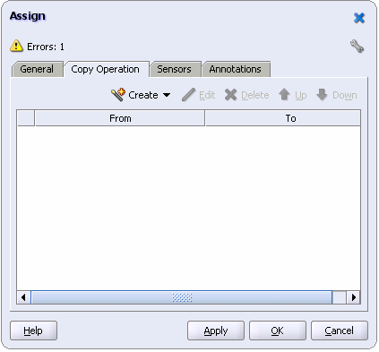

  7. Assignedアクティビティに対し、コピー操作を作成します。

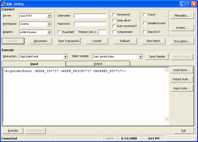

この項では、プロジェクトをテストして、インバウンド・プロセスが正しく実行されることを確認するための方法について説明します。XMLユーティリティを使用して、作成したファイル・アダプタに定義されているイベントをOracle Connectで呼び出します。「接続の作成」を参照してください。このイベントはOracle Connectから呼び出されるため、インバウンド・イベントになります。OracleASのSOAサービスで開始されるイベントはアウトバウンド・イベントです。詳細は、「BPELアウトバウンド・プロセスのデプロイ」を参照してください。インバウンドのランタイムの構成には、「XMLユーティリティを使用したイベントのトリガ」という1つのステップがあります。
XMLユーティリティを使用したイベントのトリガー
XMLユーティリティを使用してSQL文を作成し、リクエストしているイベントをトリガします。イベントをトリガする手順は、次のとおりです。
  1. 「スタート」メニューから「すべてのプログラム」→「Oracle」→サーバー・ユーティリティ→XMLユーティリティを選択します。XMLユーティリティが表示されます。
    図6-10 インバウンド・プロセスのトリガ
    この図はインバウンド・プロセスのXMLを示しています
  2. 次の情報をXMLユーティリティの接続セクションに入力します。
    • サーバー: Tuxedo用OracleASアダプタが配置されているマシンの名前。
    • ワークスペース: Tuxedo用OracleASアダプタが配置されているワークスペースの名前。使用可能なワークスペースのリストがこのフィールドのリストに表示されます。ワークスペースはOracle Studioで定義します。
    • アダプタ: Tuxedo用OracleASアダプタの名前。使用可能なアダプタのリストがこのフィールドのリストに表示されます。アダプタはOracle Studioで定義します。
  3. 接続をクリックして、選択されているマシンに接続します。
  4. 相互作用フィールドに、呼び出す相互作用の名前を入力します。これはOracle Studioで定義します。
  5. 入力ウィンドウに、相互作用を呼び出す文を入力します。上の図の例を参照してください。
  6. 実行をクリックします。実行に成功すると、次の例のような出力が返されます。
    <?xml version="1.0"?>
    <bigOrderEvent ORDER_ID="1"ORDERED_BY="1" xmlns+"noNamespace://ordersQueue"/>

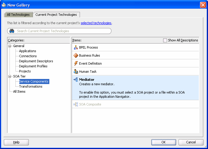

  2. SOAプロジェクトを右クリックして「新規」を選択します。図6-11に示すような「新規ギャラリ」が表示されます。
    図6-11 新規ギャラリ
    新しいメディエータ・プロセスを選択します

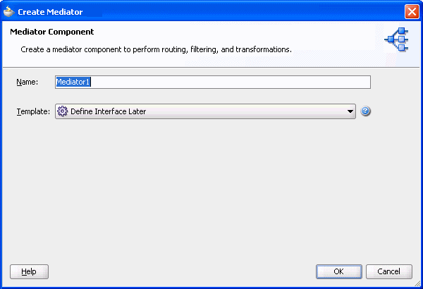

  4. 「項目」リストから「メディエータ」を選択して、「OK」をクリックします。図6-12に示すような「メディエータの作成」画面が表示されます。
    図6-12 メディエータ
    「メディエータの作成」ステップ
    • メディエータ・プロセスの名前を入力します。たとえば、MedInbound1と入力します。
  6. 「OK」をクリックします。メディエータ・プロセスがビジュアル・エディタに表示されます。

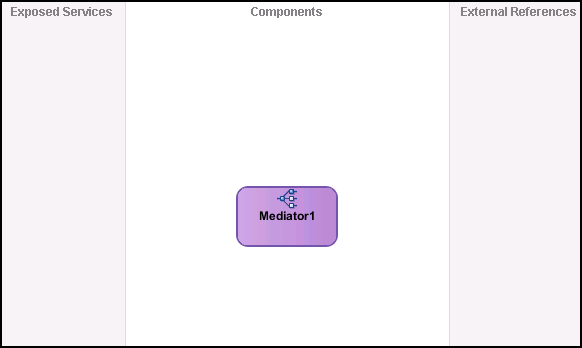

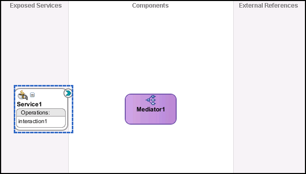

  1. 左側の「プロジェクト」領域で、composite.xmlをダブルクリックします。ビジュアル・エディタの下部で、必要に応じて「設計」タブをクリックします。図6-13は、ビジュアル・エディタのコンポジット・ビューです。
    図6-13 コンポジット・ビュー
    コンポジット・ビュー

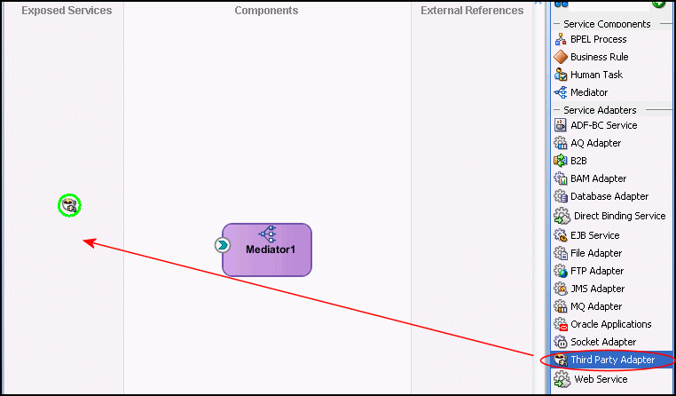

  2. 図6-14に示すように、ビジュアル・エディタの「公開されたサービス」レーンにサードパーティ・アダプタをドラッグします。
    図6-14 サードパーティ・アダプタ
    サードパーティ・アダプタ
    サードパーティ・アダプタをJDeveloperにドラッグすると、図6-15に示すような「サード・パーティ・アダプタ・サービスの作成」画面が表示されます。
    図6-15 サード・パーティ・アダプタ・サービスの作成
    サード・パーティ・アダプタ・サービス
  6. 「OK」をクリックして閉じます。図6-16に示すようなコンポジット設計が作成されます。
    図6-16 メディエータの作成準備完了(コンポジット・ビュー)
    BPELプロセスの作成準備完了
    次に、「ファイル・アダプタの作成」の手順を実行します。

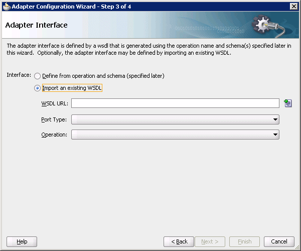

  2. コンポーネント・パレットの右側のSOAセクションから、ファイル・アダプタをビジュアル・エディタの「外部参照」レーンにドラッグします。「アダプタ構成ウィザード」が表示されます。
  3. 「アダプタ構成ウィザード」の最初の画面で、アダプタ・サービスの名前を入力して、「次へ」をクリックします。
  4. 「アダプタ・インタフェース」画面で、「インバウンド・プロセスにサードパーティ・アダプタを使用」で選択したものと同じWSDLファイルを選択します。図6-17は「アダプタ・インタフェース」画面です。
    図6-17 ファイル・アダプタ
    ファイル・アダプタの作成
  5. 「次へ」をクリックし、ウィザードの以降の各画面ではデフォルトの設定を使用します。終了するときは、、「終了」をクリックします。

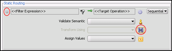

  3. 図6-18に示すように「フィルタ式」を開きます。
    図6-18 フィルタ式
    「フィルタ式」画面
  4. 次に、「マッピング・ルールの作成とファイルのマップ」の手順を実行します。

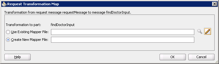

  1. 図6-18に示すように、「フィルタ式」画面で「次を使用して変換」フィールドの隣にあるアイコンをクリックします。図6-19に示すような「リクエスト・トランスフォーメーション・マップ」画面が表示されます。
    図6-19 リクエスト・トランスフォーメーション・マップ
  2. 「リクエスト・トランスフォーメーション・マップ」で「新規マッパー・ファイルの作成」を選択します。デフォルト値を使用します。
  3. 「OK」をクリックします。

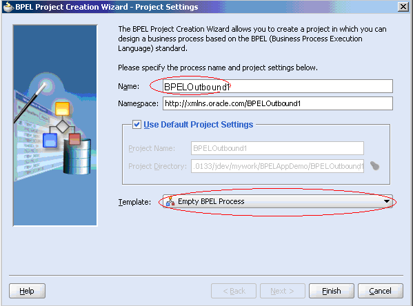

BPELアウトバウンド・プロセス用のBPELプロジェクトの作成
アウトバウンド用のBPELプロジェクトを作成するには、次の作業を実行します。
  1. JDeveloperの「表示」メニューで、「アプリケーション・ナビゲータ」を選択します。
  2. アプリケーション・ナビゲータで、使用するアプリケーションを右クリックして、「新規プロジェクト」を選択します。「新規ギャラリ」ダイアログ・ボックスが表示されます。
  3. 「項目」リストで、「BPELプロセス・プロジェクト」を選択して、「OK」をクリックします。「BPELプロジェクト作成ウィザード-プロジェクトの設定」ダイアログ・ボックスが表示されます。
    図6-20 アウトバウンド・プロジェクトの設定
    アウトバウンド・プロセス用のプロジェクト設定
  4. 「BPELプロジェクト作成ウィザード-プロジェクトの設定」ダイアログ・ボックスで、次の作業をします。
    • BPELプロセスの名前を入力します。たとえば、BPELOutbound1と入力します。
    • 「テンプレート」リストで、「空のBPELプロセス」を選択します。
  5. 「次へ」をクリックして、入出力のスキーマ要素を確認するか、「終了」をクリックします。

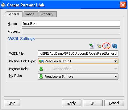

文字列を読み取るためのファイル・アダプタの作成
ファイルを文字列入力として読み取るためのファイル・アダプタを作成します。SOAはこの文字列を読み取り、リソース・アダプタに渡します。リソース・アダプタはこの文字列の情報を処理し、大文字で返します。ファイル・アダプタを作成する手順は、次のとおりです。

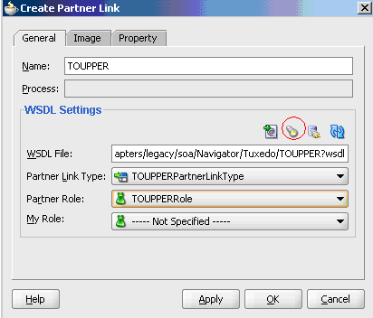

  1. 「パートナ・リンク」をビジュアル・エディタのサービス・レーンにドラッグします。「パートナ・リンクの作成」ダイアログ・ボックスが表示されます。
    図6-21 ファイル・アダプタのパートナ・リンク
    このイメージは「パートナ・リンクの作成」ダイアログ・ボックスを示しています
  2. アダプタ・ウィザード・ボタンをクリックします。前述の図に示すとおり、このボタンは、「パートナ・リンクの作成」ダイアログ・ボックスの「WSDL設定」セクションの3番目のボタンです。

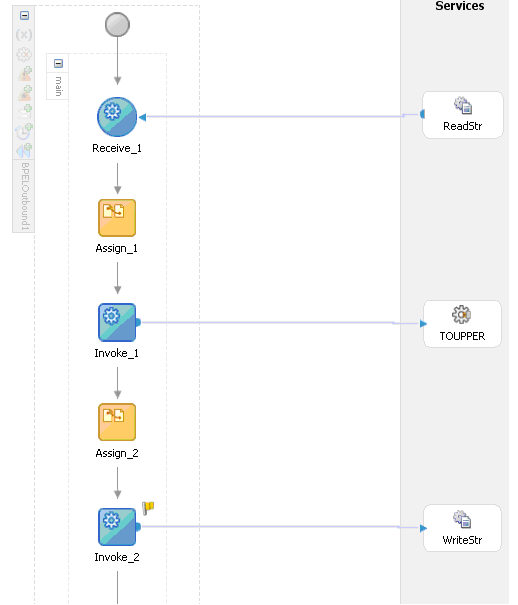

文字列を読み取るためのBPELアウトバウンド・プロセスの設計
このステップでは、BPELプロセスを設計します。BPELアウトバウンド・プロセスを設計するには、次の作業をします。
  1. 「コンポーネント・パレット」-「プロセス・アクティビティ」ペインから、「BPELアウトバウンド・プロセス用のBPELプロジェクトの作成」のステップで作成したプロセスのエディタに「Receive」、「Assign」および「Invoke」の各アクティビティをドラッグします。
    図6-22 アウトバウンド・プロセス
    このイメージはプロセスを作成する場所を示しています
  2. ビジュアル・エディタで、「Receive_1」アクティビティをReadStrファイル・アダプタに接続します。Receiveの編集ダイアログ・ボックスが開きます。
    図6-23 アウトバウンドReceiveのプロパティ
  3. 「Receiveの編集」ダイアログ・ボックスで、次の作業をします。
    • Receiveアクティビティの名前を入力します。たとえば、Receive_1のように入力します。
    • 変数を作成します。「変数」フィールドの右側の最初のボタンをクリックし、表示される「変数の作成」ダイアログ・ボックスで「OK」をクリックします。
    • 「OK」をクリックし、ダイアログ・ボックスを閉じて、情報を受け入れます。
Tuxedoアダプタへのパートナ・リンクの作成
このステップでは、使用しているTuxedoアダプタへのパートナ・リンクを作成します。パートナ・リンクを作成するには、次の作業をします。
    図6-24 Tuxedoアウトバンドへのパートナ・リンク
  2. 「パートナ・リンクの作成」ダイアログ・ボックスで、「サービス・エクスプローラ」ボタンをクリックします。このボタンは左から2番目のボタンで、前のステップの図に示されています。「サービス・エクスプローラ」ダイアログ・ボックスが表示されます。
  3. サービス・エクスプローラで、使用する接続、アダプタ、アプリケーションの順に開き、使用するWSDLファイルが見つかるまで参照を続けます。ファイルを選択し、「OK」をクリックします。
    選択したWSDLファイルへのパスが、「パートナ・リンクの作成」ダイアログ・ボックスの「WSDLファイル」フィールドに表示されます。WSDLファイルに定義されているパートナ・リンクが、「パートナ・リンク・タイプ」フィールドに表示されます。
  4. 「パートナ・リンクの作成」ダイアログ・ボックスに、次の情報を入力します。
    • 「パートナ・ロール」リストで、「TOUPPERRole」を選択します。
    • 「マイ・ロール」リストで、「指定されていません」を選択します。

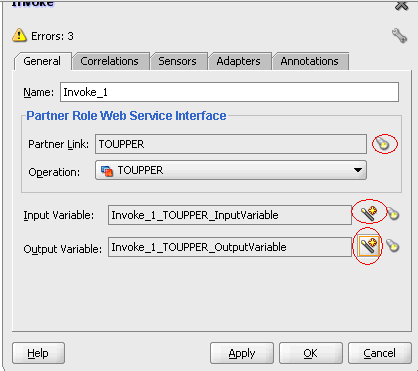

Invoke_1アクティビティの編集
ビジュアル・エディタに追加したInvoke_1アクティビティを編集して、TOUPPERサービスが起動するようにします。Invoke_1アクティビティを編集するには、次のようにします。
  1. Invoke_1アクティビティをダブルクリックして編集します。「Invoke」ダイアログ・ボックスが表示されます。
    図6-25 「Invoke」ダイアログ・ボックス
    この画面は「Invoke」ダイアログ・ボックスを示しています
  2. 「Invoke」ダイアログ・ボックスで、「パートナ・ロールWebサービス・インタフェース」セクションに次の値が設定されていることを確認します。
    • パートナ・リンク: TOUPPER
    • 操作: TOUPPER
  3. 「入力変数の自動作成」ボタンをクリックします。これは、「入力変数」フィールドの右の最初のアイコンで、前のステップの図に示されています。「変数の作成」ダイアログ・ボックスに入力変数が表示されます。
  4. 「入力変数」はInvoke_1_TOUPPER_InputVariableにします。「OK」をクリックします。
  5. 「出力変数」フィールドの「入力変数の自動作成」ボタンをクリックします。
  6. 「出力変数」はInvoke_1_TOUPPER_OutputVariableにします。「OK」をクリックします。
Assign_1アクティビティの編集
Assignアクティビティを使用して、リソース・アダプタに値を割り当てます。Assign_1アクティビティを編集するには、次のようにします。
  1. Assign_1アクティビティをダブルクリックして編集します。「Assign」ダイアログ・ボックスが表示されます。
    図6-26 「Assign」ダイアログ・ボックス
    このイメージは「Assign」ダイアログ・ボックスを示しています
  2. 「作成」リストをクリックして、「コピー操作」を選択します。「コピー操作の作成」ダイアログ・ボックスが表示されます。
    図6-27 コピーの作成
    このイメージは「コピー操作の作成」ダイアログ・ボックスを示しています
  3. 「From」側で「変数」→「Read_1_ReadLowerStr_InputVariable」→「nsx:ToUpperData」の順に開いて、「Record1」を選択します。
  4. 「To」側で、「変数」→「Read_1_ReadLowerStr_InputVariable」→「input:ToUPPER」→「nsx:Record1」の順に開いて、「Record1_data」を選択します。
  5. 「OK」をクリックします。「Assign」ウィンドウの「コピー操作」タブが更新されて、作成した規則が表示されます。

次の図は、最後のプロセスの概要を示しています。
図6-28 最後のアウトバウンド・プロセス
このイメージはJDeveloperの最後のアウトバウンド・プロセスを示しています
