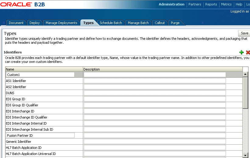

識別子タイプを作成する手順は、次のとおりです。
  1. 「管理」リンクをクリックします。
  2. 「タイプ」タブをクリックします。
  3. 「識別子」領域で「追加」をクリックします。
  4. 図9-1に示すように、名前および説明(オプション)を入力します。
    図9-1 識別子タイプの作成
    Oracle B2Bで使用可能な識別子タイプ
    「図9-1 識別子タイプの作成」の説明
  5. 「保存」をクリックします。
取引パートナのプロファイルに新しいタイプと値を追加する方法については、「タスク3: 識別子タイプと値の追加」を参照してください。
