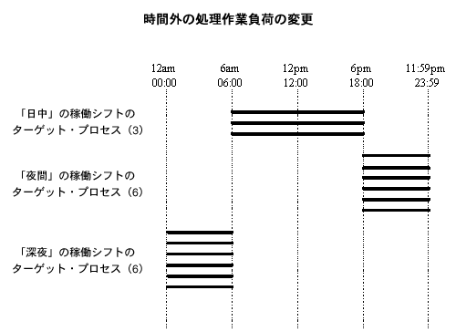

稼働シフトを使用した処理作業負荷の均等化
マネージャの定義には、要求の読取りに使用できるオペレーティング・システム・プロセス数が含まれます。マネージャは、これらの各プロセス(ターゲット・プロセスと呼ばれる)に対して、1つのコンカレント・プログラムを起動できます。
マネージャに割り当てる各稼働シフトに対して、ターゲット・プロセス数を定義します。
ターゲット・プロセス数が異なる複数の稼働シフトにより、曜日、時間および特定の日付に従ってコンカレント処理の作業負荷を変更できます。
次の図は、午前6時〜午後6時に同時に3種類のプログラムを実行し、午後6時〜午前6時に同時に6種類のプログラムを実行するように、3種類の稼働シフトを使用してマネージャを定義できる方法を示します。
テキストで説明されている画像

稼働シフト マネージャに1つ以上の稼働シフトを割り当てて、マネージャの動作時期を定義します。各稼働シフトを使用して、マネージャが同時に実行できるプログラム数を変更できます。
「稼働シフト」ウィンドウ
稼働シフトをコンカレント・マネージャに割り当てます。稼働シフトでは、マネージャが使用可能になる日時を定義します。各稼働シフトについて、マネージャが実行を開始するプロセス数を定義します。
稼働シフトは、「稼働シフト」フォームを使用して定義します。「稼働シフト」を参照してください。
プロセス
稼働シフトを同時に実行するオペレーティング・システム・プロセス数を入力します。各プロセスで1つのコンカレント要求を実行できます。
たとえば、3つのターゲット・プロセスを持つ稼働シフトが定義されている場合、マネージャでは最大3件の要求を同時に実行できます。

このウィンドウを使用して、コンカレント・マネージャの稼働シフトに名称を指定して定義します。稼働シフトを定義して、コンカレント・マネージャが動作できる時期を指定します。
各稼働シフトに対して、曜日範囲をカバーする期間または特定の日付を指定します。「稼働シフトの定義」を参照してください。
名称
「平日」、「平日夜間」または「週末」など、コンカレント稼働シフト名は分かりやすくする必要があります。
自/至
コンカレント・シフト開始/終了時間を入力します。時間書式はHH24:MMです。たとえば、稼動シフト名が「平日」の場合、開始時間として「09:00」(午前9時)を、終了時間として「17:00」(午後5時)を入力できます。Oracle Applicationsでは、24時間制を使用することに注意してください。
