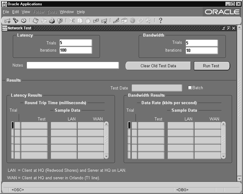

「ネットワーク・テスト」ウィンドウを使用して、Oracle Applicationsのネットワークのパフォーマンスを評価します。待ち時間および使用可能な帯域幅がわかると、最適なパフォーマンスを得るためにマシンの設定を計画および修正できます。
ネットワーク・テストは、待ち時間テストおよび帯域幅テストで構成されます。待ち時間は、単一のパケットがクライアント側アプリケーションからサーバーまで往復するのにかかる時間です。帯域幅テストではデータ・レートが検査され、ネットワークでサーバーからクライアントに転送できる1秒当たりのバイト数が表示されます。
実行する各テストの条件を示すノートを指定できます。
試行回数、および各試行の繰返し数を指定します。
繰り返すたびに、単一のパケットがクライアント・アプリケーションからサーバーに送信され、戻されます。1回の試行は指定した繰返し回数で構成されます。1回の試行のすべての往復に要する合計時間が繰返し回数で除算され、その試行の結果である平均待ち時間が取得されます。
デフォルト設定は、5回の試行、および各試行につき100回の繰返しです。
「テストの実行」ボタンを選択して、テストを実行します。
試行回数、および各試行の繰返し数を指定します。繰り返すたびに、数KBのデータがクライアントからサーバーに送信され、戻されます。フォームでは、データ送受信の平均レートが測定されます。
デフォルト設定は、5回の試行、および各試行につき10回の繰返しです。
待ち時間テストと帯域幅テストの結果は両方とも、「結果」ブロックに表示されます。
「待ち時間結果」には、PCクライアントからサーバーへの1回の往復に対する最小、平均および最大の往復時間が表示されます。
「帯域幅結果」には、試行全体の最小、平均および最大のデータ・レートがKB/秒で表示されます。
比較用に、サンプル・データ・フィールドには、Redwood Shoresの開発本部で完了したテスト結果が表示されます。これらのテストは、理想的な条件下で実施されています。実際の結果がこれらと一致する可能性はあまりありません。
あるテスト結果が、他の試行と大幅に異なる場合は、その情報を破棄してください。
以前のテスト結果をデータベースからパージするには、「旧テスト・データの消去」ボタンを使用します。

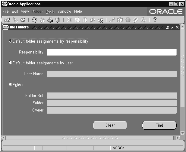

特定のユーザーまたは職責のいずれかにデフォルト・フォルダ定義を割り当てて、フォルダを管理します。フォルダ定義の管理では、新規所有者にフォルダ定義を割り当て、公開(すべてのユーザーがアクセス可能)にする必要があるフォルダ定義を決定し、フォルダの自動問合せの動作を設定します。
「フォルダの検索」ウィンドウでは、フォルダまたはフォルダ割当の検索方法に応じて、様々なタスクを実行できます。
これらのステップを実行する前に、デフォルト・フォルダを設定する必要があります。
フォルダを職責に割り当てる手順は、次のとおりです。
「フォルダ」フィールドから、デフォルト・フォルダ名を入力します。フォルダが属するフォルダ・セットの名称が自動的に入力されます。
フォルダ名がわからない場合は、最初にフォルダ・セットを入力し、そのセットに属するフォルダを表示します。
フォルダ・セットのデフォルト・フォルダ定義を保存した後は、そのフォルダ・セットは値リストに表示されなくなります。
フォルダ・セット: すべてのフォルダ・セットが特定のフォルダ・ブロックに関連付けられ、ユーザーまたは職責で、各フォルダ・セット内の1つのデフォルト・フォルダを持つことができます。フォルダ・セット名は通常、ブロックに表示されるレコードを説明します。一部のブロックには、複数のフォルダ・セットが関連付けられる場合があります。
フォルダをユーザーに割り当てる手順は、次のとおりです。
ソース・タイプ: 「ユーザー」または「職責」のいずれか。このウィンドウで入力されるレコードでは、「ユーザー」ソース・タイプが使用されます。現在のユーザーの職責のいずれかにデフォルト・フォルダが定義されている場合は、ソース・タイプ「職責」でデフォルト・フォルダがリストされます。
ユーザーのデフォルトにより、職責のデフォルトが上書きされます。このウィンドウでは、職責のデフォルト・フォルダを削除できません。
職責: このデフォルト・フォルダ定義を使用する職責。
フォルダの所有権を割り当てる手順は、次のとおりです。
パブリック: このフォルダ定義が公開であるかどうか、つまり、所有者以外のユーザーが使用できるかどうかを指定します。このフィールドを使用して、フォルダ定義を一般的に使用可能にするかどうかを決定します。
ユーザーのデフォルト: このフォルダ定義が、ユーザーまたは職責によってデフォルトとして使用されるかどうかを指定します。デフォルト定義である場合は、「デフォルト・アサイメント」を使用して、デフォルト・フォルダ定義の対象であるユーザーおよび職責を表示できます。
デフォルト・アサイメント: このフォルダ定義をデフォルトとして使用するユーザーおよび職責。
フォルダ定義を削除する手順は、次のとおりです。
