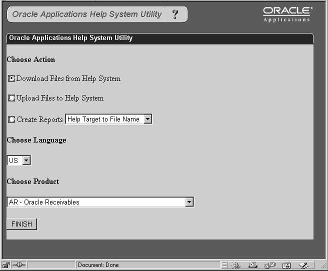

ヘルプ・ファイルは、言語および製品ごとにダウンロードします。つまり、言語(アメリカ英語の場合はUSなど)を選択し、製品(AR Oracle Receivablesなど)を選択します。製品コードによってダウンロード・ディレクトリが決まるため、製品の2文字のコード(この例ではAR)に注意することが重要です。
ヘルプ・ファイルをダウンロードする手順は、次のとおりです。
Help System Utilityは、Oracle Self-Service Web Applicationsから使用できます。「システム管理」をクリックします。「ヘルプ管理」の下の「ヘルプ・ユーティリティ」をクリックします。
Help System Utilityによって、選択した製品のヘルプ・ファイルがダウンロードされます。グラフィックも含めてすべてのファイルがダウンロードされます。ファイルは、プロファイル・オプション「Help Utilityダウンロード・パス」で定義されているパスに従って、選択した言語および製品のディレクトリにダウンロードされます。
たとえば、言語にUS、製品にAR Accounts Receivableを選択した場合、ファイルは<サーバーの場所>¥<Help Utilityダウンロード・パス>¥US¥ARにダウンロードされます。
Help Utilityによって、選択した製品のヘルプ・ファイルがアップロードされます。選択した言語および製品に対応するディレクトリにあるすべてのファイルがアップロードされます。
